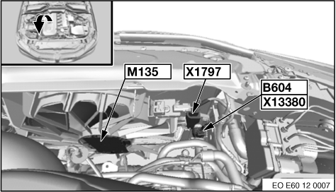

Są dwa czujniki temperatury płynu chłodzącego. To może być wina tego drugiego (X1797):
Dzięki kolego . Możliwe że przez ten czujnik termostat otwiera się dopiero jak jest temperatura 50/60 ? Ciepłem w środku wali dopiero jak się nagrzeje i wtedy wiatrak się uspokaja
Czujnik przy chłodnicy jest wykorzystywany przez ECU do sterowania wiatrakiem. Jeżeli temperatura w ISTA rośnie logicznie to czujnik temperatury w bloku powinien być dobry. Jeśli termostat otwiera się już przy 60 stopniach to coś jest nie tak. Na odległość ciężko zdiagnozować.
