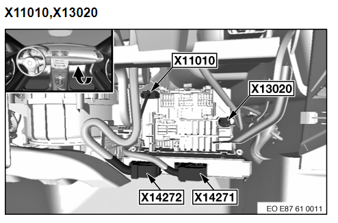

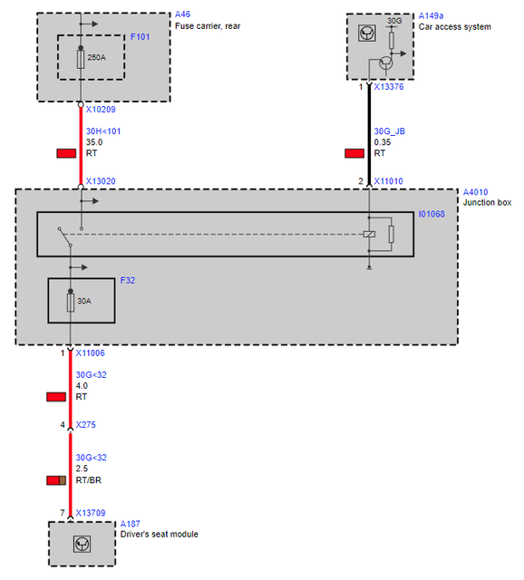

Obrazek 3 od dolu mam problem aby sie w nim polapac co chciales mi nim pokazać??
I01068 myslalem ze ten przekaznik to wlasnie klema 30g
Poczekaj z klemy 30 idzie do I01068 I z Tamtad idzie zailanie na kleme
30g kolejno po lewej f34 f37 f33 f40 itd plus prawa kolumna bezpieczników f24 f11 f20 f8 itd zgadza się?
Tak, z 30 idzie na przekaźnik i01068 - to jest główny przekaźnik 30g i idzie na ten "prostokat" co symbolizuje całą klemę. Wszystko co z tego wychodzi jest zasilane z 30g.
Na Twoim miejscu sprawdziłbym czy przychodzi z CAS sygnał na uśpienie 30g.

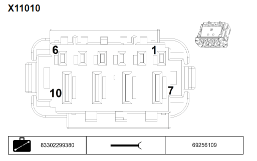

A jak? Dzis znowu pogrzebalem i po 20 minutach na zacisku 30g nadal jest napięcie, wyjąłem wszystkie bezpieczniki co są po 30g zasilane i dal3j lipa Wyjmę bezpiecznik 51 jest ok wyjmę osobno przekaznik 30g też jest ok. Po wyjeciu wtyczki x11010 też jest ok
