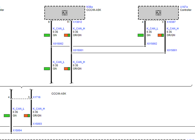

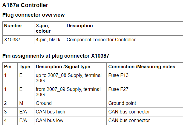

Witam wszystkich serdecznie. Mam mały problem i potrzebuję pomocy :D Otóż niedawno kupiłem E90, poprzedni właściciel zmienił deskę i wstawił nawigację CCC, ale jej nie podłączył i tak to auto kupiłem. Ekran dzięki pomocy forum udało mi się uruchomić i działa natomiast mam jeszcze do podłączenia kontroler. Mam do niego wtyczkę, ale nie wiem gdzie poprowadzić kable. Czy wpiąć je do kostki przy skrzynce z bezpiecznikami, tak jak zasilanie ekranu Navi? Jeśli tak, to w które piny. Proszę o pomoc, ewentualnie jakiś schemat, ponieważ szukam już dłuższy czas i nic nie mogę znaleźć. Z góry dzięki za pomoc :) Pozdrawiam.
Znowu mnie ratujesz :D Mam pytanie takie techniczne apropo tego 3 zdjecia. Czy z tego pinu 3 z wtyczki X11003 moge bezposrednio poprowadzic zasilanie do kontrolera czy musze przez to x9331? A moze moglbym podpiac sie pod zasilanie ekranu? Co do CAN to rozumiem, że jakas np szybkozlaczka moge rozdzielic ten kabel ktory wczesniej prowadzilem od ekranu do bezpiecznikow i bedzie dobrze? Bo nie jestem pewny tych 2 ostatnich zdjec. Sorry moze za glupie pytania, ale wole sie upewnic.
Mam taką uwagę ogólną - poza tym że obydwa terminale to 30G, to zwróćcie uwagę na przekroje kabli przy takich pirackich podłączeniach.
Ekran jest zabezpieczony 10A i podłączony przewodem 0,75 o jakiejś określonej długości np. 1m - pewnie przy zwarciu, przycięciu przewodu bezpiecznik przepala się i cacy.
Kółko jest zasilane z bezpiecznika 5A i podłączone przewodem 0,5 długości np. 2m - pewnie przy przycięciu tego kabla do masy ten bezpiecznik się też ładnie spali. Ale gdyby ten bezpiecznik miał wartość 10A to spalenie kabla jest bardziej prawdopodobne niż bezpiecznika - taki czarny scenariusz.
Przy takich niefabrycznych podłączeniach musisz to uwzględnić.
CAN możesz sobie wziąć z dowolnego miejsca.
Zasilanie możesz bezpośrednio ze skrzynki bezpieczników.
Weź pod uwagę to co napisał smiehoo
Od początku raczej wiedziałem, że to kiepski pomysł, ale warto usłyszeć jeszcze opinie kogoś mądrzejszego :D No to w weekend dobieram się do skrzynki bezpieczników i działam :D Dzięki za pomoc! :)
Zawsze możesz wsadzic na kablu do kontrolera mniejszy bezpiecznik, tylko, ze to taki lekki drut. Jak komus kiedys sprzedasz to auto to sie chlop naszuka, jak np. zaleje kontroler plynem i mu sie hdzies twój ukryty bezpiecznik zjara.
