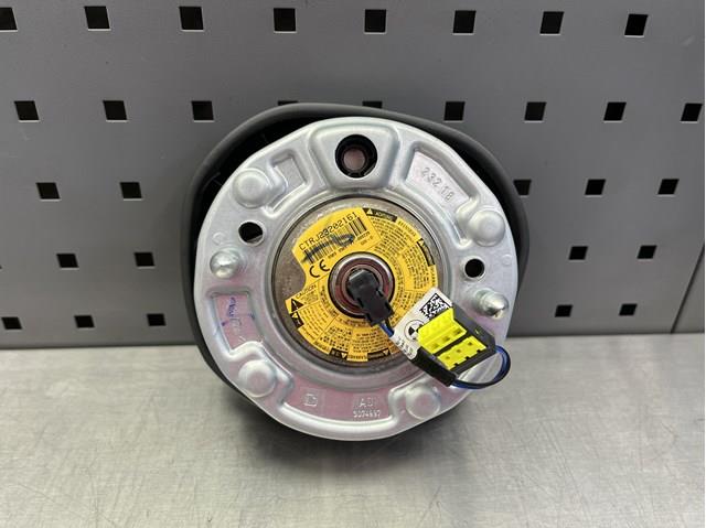

Przy zakupie poduszki natknąłem się na dwa rodzaje. Różnią się jedną cyfrą, większość jest tych z jedną wtyczką. Czym one się różnią? Czy będzie jakaś różnica dla mnie jeśli założę tę z jedną wtyczką skoro mam teraz taką z dwiema?
https://i.avto.pro/partimage/common/pi-9b263ebbcfe7eaf83cee84847d6854bc.jpg
https://a.allegroimg.com/s1024/0c9edc/0e55e9c94f9eb12f55feb07ea7d0
Czy to znaczy, że ta z jedną wtyczką ma jeden nabój?
Wg. RealOEM wersja z 2 wtyczkami jest na rynek Koreański.
A więc jeśli teraz mam taką z dwiema wtyczkami i jest na pewno Europa to mogę założyć z jedną wtyczka i nie będzie problemu?
Ja patrząc po katalogu wyczytałem, że poduszka po tym numerze ma opis jak poniżej i stwierdziłem, że jest też na Europę.
Dla samochodów z Wersja krajowa Korea (L802A) = TAK
lub
Zakres dodatkowy, charakteryst. dla UE (S230A) = TAK
