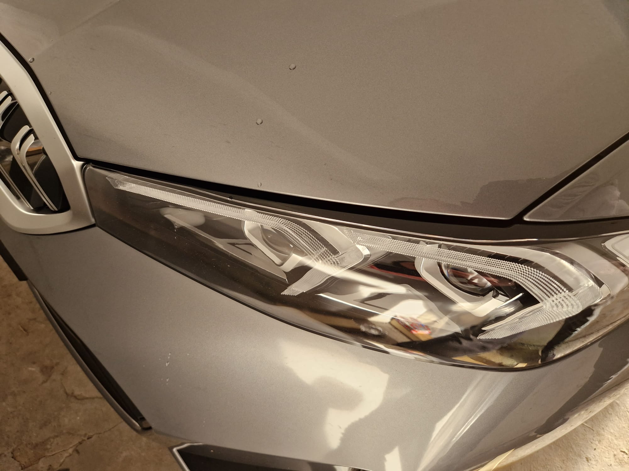

Panowie czy u was tez jest taki efekt parujacych lamp? I w lewej i w prawej przy grilu jest taka para w srodku lamp. Dzisiaj 1wszy raz zobaczylrm problem.
Mam klopot z dodaniem zdjecia
