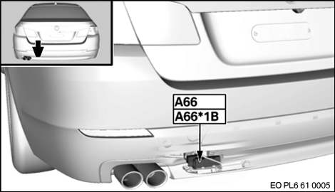

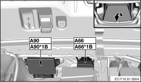

Potrzebuje informacji gdzie znajduje się moduł rdc bmw f11.
Chodzi mi o antenę rdc.
Pozdrawiam
Szymon
Z tyłu pod zderzakiem
- 08/2010
CTsLgWjc
+ 09/2010
GPJ9tghi

Muszę sprawdzić czy nie dostała się wilgoć do tego w zderzaku bo co jakiś czas wyskakuje awaria rdc i w tym czasie brak możliwości sprawdzenia na kompie(brak komunikacji).
Rozeznam temat i dam znać.
