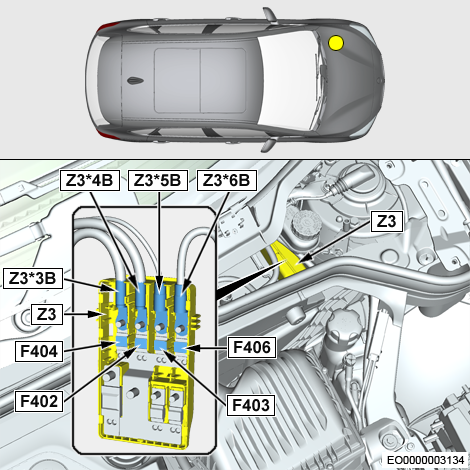

Zobacz czy masz napięcie na wyjściu z bezpiecznika
- F54......5A
- F402......125A
