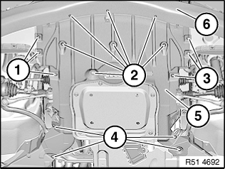

Zdjęcie dotyczy BMW 330 xi.
- Wykręć śruby (1 do 4).
- Pociągnąć osłonę podwozia (5) do przodu pod osłoną zderzaka (6).
Instalacja:
- Wyśrodkować osłonę podwozia (5) i dokręcić śruby (1 do 4).

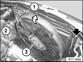

Tylko automatyczna skrzynia biegów:
- Odkręć śrubę.
- Odpiąć wąż (1) od osłony wentylatora
GLUdea2
- Odblokować korek (1) i wyjąć.
- Odkręć śrubę.
- Odblokuj zatrzask (2) i zdejmij pokrywę wentylatora (3) do góry.
Moje wątpliwości zostały rozwiane. Dzięki za pomoc
