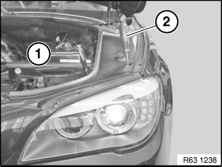

nie mam u siebie ledów, ale czy nie ma tam jakiejś regulacji prawo lewo? To trochę wygląda tak jak by LED zaświecał się w dobrym momencie, tylko ma cały czas przesunięcie.
Pojedź może do stacji kontroli pojazdów i niech Ci sprawdzą światła czy właśnie to prawo, lewo nie jest źle ustawione.
EDIT:
Dla xenonów są dwa miejsca regulacji. 1 - góra/dół, 2 - lewo prawo
1KFRbm5R
1VnXdBrAYY
A w serwisie po prostu się spytaj czy ustawiali światła pod asystenta świateł. ISTA opisuje ma taką procedurę z urządzeniem "MAHA Lite 3"
