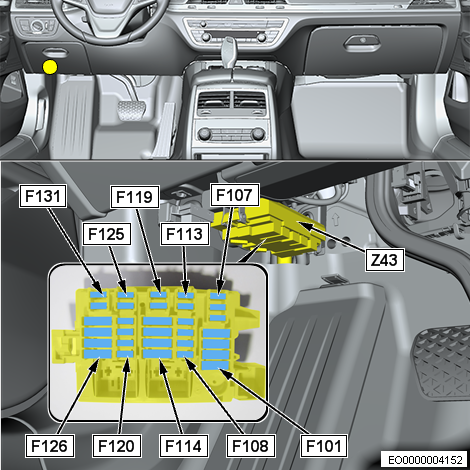

Oczywiście musisz wiedzieć gdzie masz wszystkie bloki z bezpiecznikami.

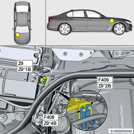

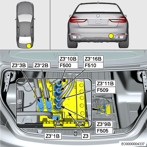

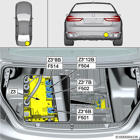

Jedynie co ci mogę polecić, aby zawęzić pole poszukiwań , zacząłbym od pomiaru napięcia na głównych bezpiecznikach przy akumulatorze.
- F500
- F501
- F502
- F504
- F505
- F509
- F510
- F514
- F408
-.F409
Napisz na jakim bezpieczniku masz napięcie? Ja sprawdzę, za który blok bezpieczników odpowiada, tak aby tam dalej szukać właściwego wadliwego obwodu.

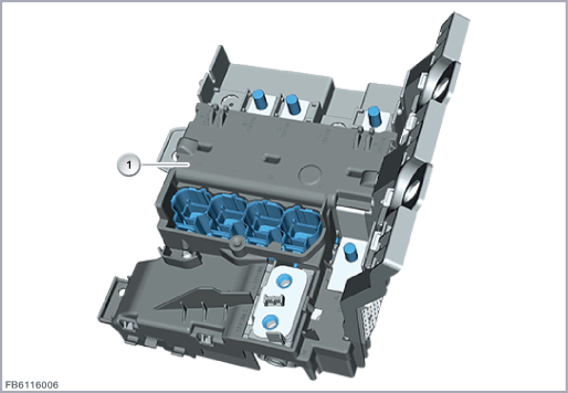

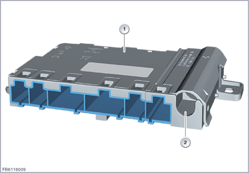

1.Skrzynka bezpiecznikowa
2. Skrzynka rozdzielcza zasilania, tył
3. Power Control Unit (PCU) 500 W, obsługa układu elektrycznego pojazdu
4. Ładowarka do akumulatora pomocniczego 150 W, zintegrowany aktywny układ kierowniczy
5. Skrzynka bezpieczników 3 z bezpiecznym zaciskiem akumulatora
6. Akumulator 12 V
7. Element rozdzielający
8. Akumulator pomocniczy, zintegrowany aktywny układ kierowniczy
1VnYVaXxs4
1VnZEFAbSn

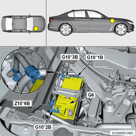

Akumulator pomocniczy komory silnika
1VnYlEcuQK

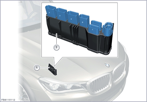

1. Skrzynka rozdzielcza mocy, komora silnika 2. Akumulator pomocniczy komory silnika
3. Skrzynka bezpieczników 2
4. Punkt końcowy szybkiego startu
1Vne2h2x01

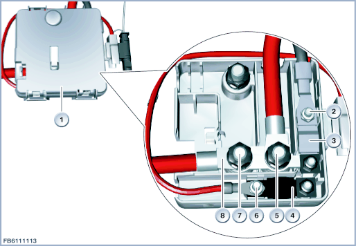

Skrzynka bezpieczników 2.
IuFlqCos

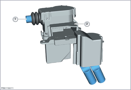

1.Skrzynka bezpieczników 2
2. Podłączenie kabla akumulatora do przekaźnika odcinającego
3. Bezpiecznik
4. Bezpiecznik
5. Połączenie dodatniego przewodu akumulatora z akumulatora pomocniczego. 6. Połączenie kabla akumulatora z elektroniką maszyny elektrycznej (EME)
7. Połączenie kabla akumulatora z rozrusznikiem silnikowym
8. Skrzynka rozdzielcza zasilania dla zacisku 30 w skrzynce bezpiecznikowej 2
1VnZ8CjjB1
1. Podłączenie do kabla akumulatora 2
2. Skrzynka bezpieczników 2
1VnYR0KYKb

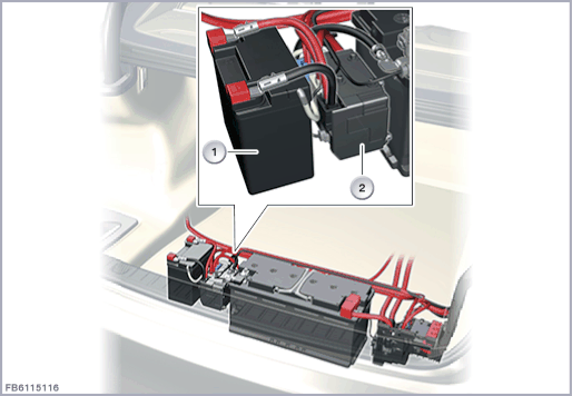

Akumulator pomocniczy z elementem separującym
Ze względu na większą masę silników 8-cylindrowych i 12-cylindrowych generowane jest większe obciążenie przedniej osi. To z kolei prowadzi do wzrostu mocy potrzebnej do wspomagania kierowania. Ze względu na te wysokie prądy konieczne jest zwiększenie napięcia zasilania EPS do 24 woltów.
1VnYft3VyD
1. Akumulator pomocniczy
2. Element rozdzielający

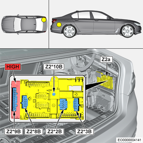

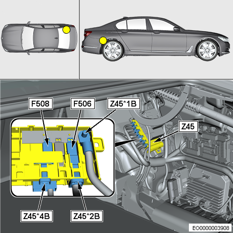

1VnYpk3XwG
1VnYOR6exd
1VnYRd5P9M

Daj znać , na którym z wymienionych bezpieczników jest napięcie ( mV ).

Kolego, przewiń film do 17'00" minuty i zrób podobnie jak autor materiału video. Oczywiście zrób to na wcześniej opisanych przez mnie bezpiecznikach , chyba że chcesz sprawdzić wszystkie?

Ja wiem że dojście do tych wszystkich elementów jest utrudnione, dlatego zaproponowałem ci abyś sprawdził wcześniej opisane bezpieczniki.

Przejrzyj wcześniejsze zdjęcia , zlokalizuj bezpieczniki. Jeśli nie znajdziesz wszystkich to wypisz mi je. Wrzucę ci fotki pozostałych.

To nie jest taka prosta sprawa.bezpieczniki z prawj strony z przodu sa gleboko schowane, slabe dojscie.pol dnia walcze zeby dotknac 2 nozek bezpiecznika.
Zeby dalo sis jakos ta skrzynke wypiac i przesunac troche,dojscie bylo lepsze.bo wykladzina zaslania bezpieczniki.
Masz moze whatsapp?fote bym ci podeslal
W bagazniku znalazlem bezpircznIk 5amp odpowiedzialny chyba za klapke wlewu paliwa. Pokazuje 00.5 m.bo znaczek od paliwa jest na tym bezpieczniku F244
