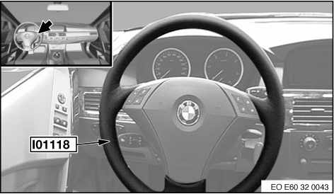

Przycisk do włączania ogrzewania kierownicy podłączony jest do modułu A72. Z poprzedniego tematu już wiesz , że ten moduł zasilany jest z zacisku kl.30 , zabezpieczony bezpiecznikiem F28........20A. Zasilanie z modułu leci do kolejnego modułu I01004 a od niego bezpośrednio do kierownicy I01118.
Z przycisku włączającego ogrzewanie kierowcy wychodzą trzy przewody..
- pin nr.1 , sygnał, włącznik ogrzewania kierownicy ( Przełącznik ogrzewania kierownicy i regulacji kolumny kierownicy )
pin nr.2 , sygnał, włącznik oświetlenia ( Przełącznik ogrzewania kierownicy i regulacji kolumny kierownicy )
- pin nr.3 , MINUS ( Przełącznik ogrzewania kierownicy i regulacji kolumny kierownicy )
