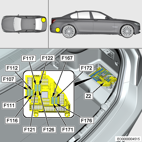

Zobacz bezpiecznik F123......5A
1VnYe1zwod
Sprawdziłem ten bezpuecznik i jest ok
System zarządzania energią mógł wyłączyć ten moduł.
Czy jeszcze jakieś urządzenia ci nie działają lub ich działanie jest ograniczone w pewny sposób ??
Sprawdzałeś miernikiem czy jest napięcie na wyjściu/wejściu wskazanego bezpiecznika.
Profilaktycznie wymień bezpiecznik na nowy
Chłopacy z forum mieli również problemy z zasilaniem różnych odbiorników , powód to źle stykające nóżki bezpiecznika z konektorem.
Pomiar napięcia warto by było również zrobić przy samym module kamer .
Przy takich awariach , bez żadnego błędu , ciężko będzie znaleźć przyczynę awarii.

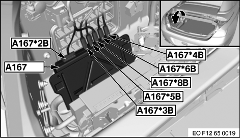

Nie zauważyłem żeby coś innego nie działało, pomiar napięcia zrobie jutro, gdzie znajdę ten moduł od kamer?
FEknYi62
Zasilanie modułu jest w kości A167*2B
- pin nr.7 ( plus ) , kol.przew. zielono - niebieski.
- pin nr.1 ( minus ) , kol.przew. brązowy
Sprawdziłem zasilanie modułu, jest w porządku, da radę sprawdzić jakoś ten moduł czy jest sprawny?

Według schematu elektrycznego moduł odpowiedzialny za kamerę cofania to A167.
Podpięta jest do złącza A167*8B.
