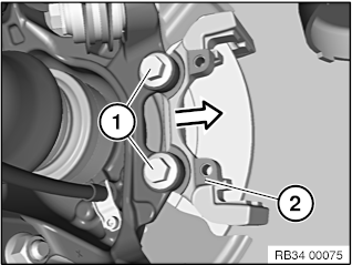

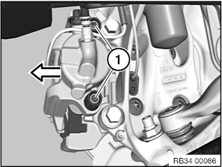

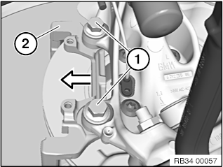

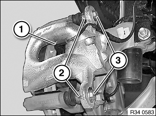

Witam wszystkich. Proszę o pomoc , czy ktoś ma info z jakim momentem dokręcamy jarzmo oraz zacisk hamulcowy w f20 . Czy przód i tył mają te same wartości momentu dokręcenia ? Z góry bardzo dziękuję za info.
TYŁ
1L9OFzAS
- 28Nm
GgNm9CTL
- 50Nm + 60° ( wymień śruby )
____________________________________________
PRZÓD
ERjtuyGP
- 110Nm ( wymień śruby )
GgHzelEY
- 28Nm
PRZÓD I TYŁ
1KseOi0R
- 16Nm ( wymień śruby )

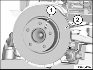

Koledzy , mam 2 pytania . Czy mogę z przodu zmienić średnicę tarczy 284 mm na 312 mm bez zmiany zacisku i czegoś jeszcze i 2 czy taką zmianę odczuję pod czas chamowania . Z góry dziękuję.
Sprawdź ile masz luzu pomiędzy ori tarczą a jarzmem i będziesz wiedział, czy wejdą inne tarcze.
Większe tarcze z przodu są dobrym pomysłem, ale: robiłeś coś z silnikiem, że potrzebujesz mocnych hampli? Może lepiej załóż customowy zestaw tarcz/klocków np EBC, bo ori części są dobre, ale do spokojnej jazdy.
