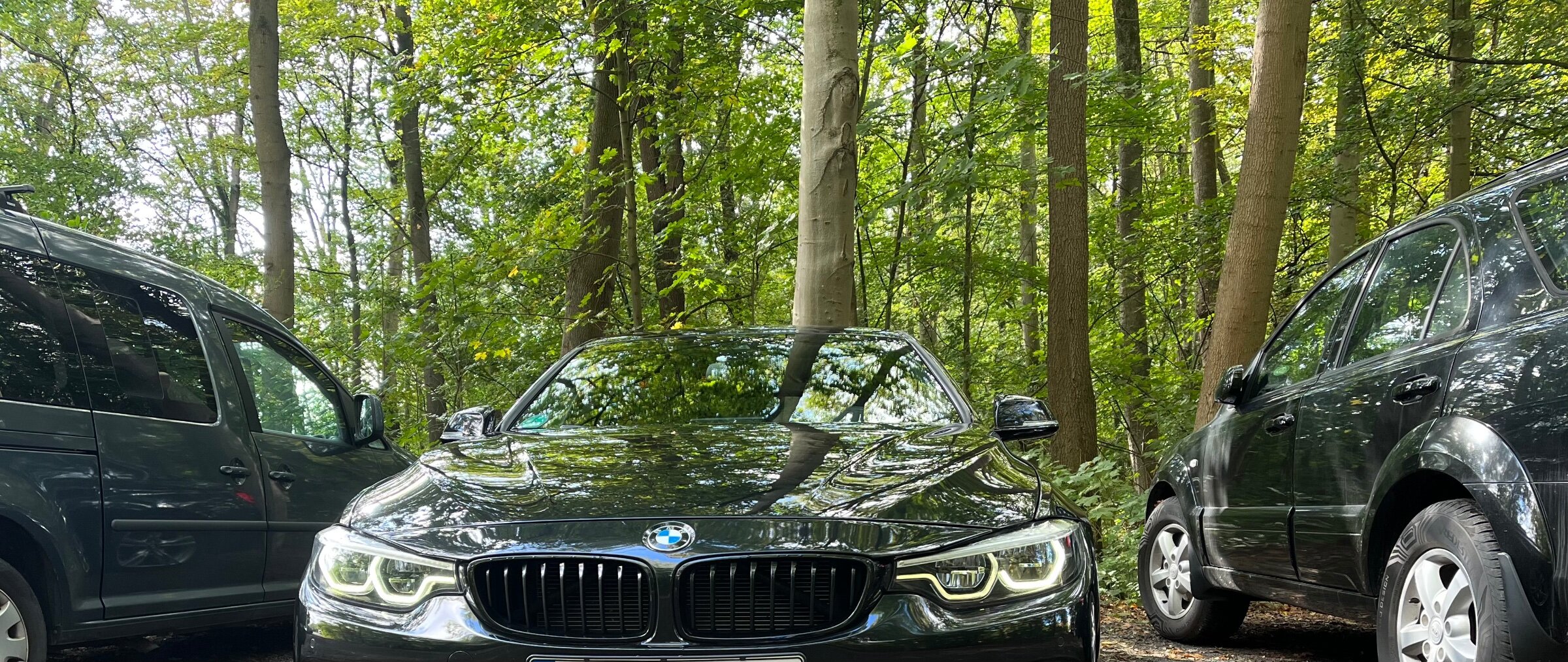

Miesiąc temu kupiłem BMW 430i Gran Coupe z 2018 roku i kilka dni temu zauważyłem pewien dość irytujący problem: czy ktoś spotkał się z sytuacją, gdzie jeden hexagon w przedniej lampie Adaptive LED był w innym odcieniu? Te wewnętrzne świecą na biało, ale zewnętrzne już żółtym odcieniem - załączam zdjęcia. Jest to o tyle dziwne, że problem występuje w obu lampach... Da się to naprawić czy pozostaje wymiana?

Dzięki MarcinMa za odpowiedź, ale czy ten moduł jest demontowalny? Przy jego wyszukiwaniu w Internecie widzę, że raczej tak, ale chciałbym jeszcze się upewnić... No i tak z mojej czystej ciekawości: jak wymiana modułu może mieć wpływ na przepaloną diodę?
Modul po prostu odkrecasz od obudowy lampy. Modul jest zintegrowany z diodami led.
https://www.emag.ro/modul-drl-dreapta-bmw-seria-4-f32-f33-f36-lci-63117493230-7493230-336183/pd/DB1FNKMBM/
Modul to wielkie slowo, nie jest to nic innego jak radiator z diodami, kawalek aluminium i diody na plytce drukowanej. Ja przy naprawie wymieniam jedynie diody na nowe. wystarczy tylko wiedziec jaki typ diod zastosowac.
Dzięki Panowie za odpowiedzi, sprawa wydaje mi się strasznie podejrzana, ponieważ stało się to dla obu lamp i to symetrycznie... Będę kombinował :)

Witam mam podobny problem, jeden z ringów dużo słabiej swieci. Podmieniłem moduł Drl ale dalej jest to samo. Może ktoś podpowiedzieć co to może być.
