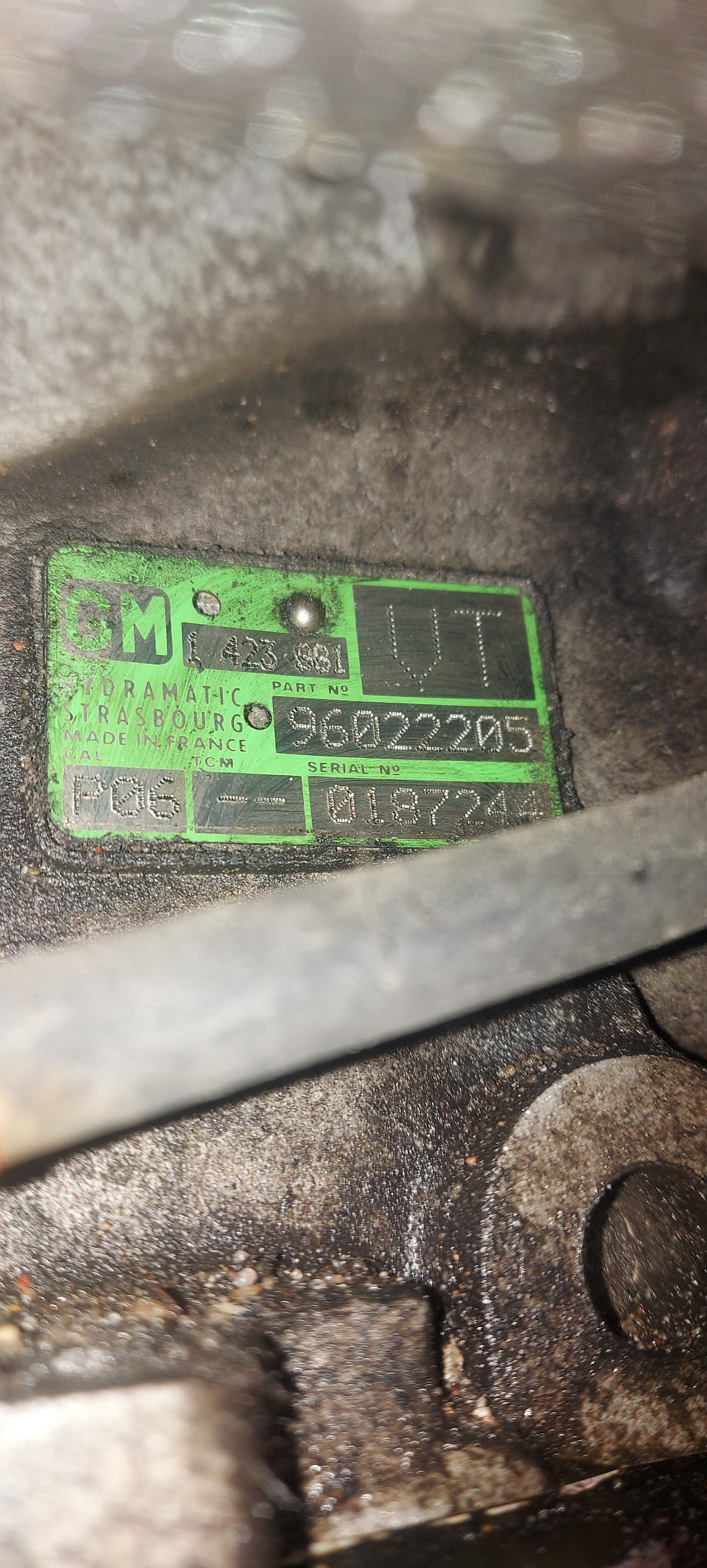

Witam.
Wiem że temat był wałkowany niejednokrotnie na różnych forach, mam problem z identyfikacją automatycznej skrzyni biegów. Znalazłem jedną naklejkę (zieloną) po której sądziłbym że to skrzynia GM 5L40E, ale chciałbym poznać wasze zdanie na ten temat, gdyż przymierzam się do wymiany oleju i muszę być pewny tego co zamówię.

Czyli rozumiem że to skrzynia 5L40E? I ta uszczelka będzie pasować? https://czescidobmw.pl/zestaw-filtra-hydraulicznego-automatyczna-skrzynia-biegow-febi-bilstein-30849--30849,2feb

Dziękuję za pomoc w identyfikacji skrzyni. Zdecydowałem się na wymianę oleju znając ryzyko. Po roczniku na filtrze oleju stwierdzam iż olej najprawdopodobniej nie był nigdy wymieniany. Auto ma przejechane 570kkm i postawiłem wszystko na jedną kartę i jestem zadowolony z efektu. Skrzynia pracuje dużo lepiej i płynniej.
PS. Olej śmierdział i był gęsty. Na dnie miski olejowej ok 3mm gęstej zawiesiny olejopoodbnej.
