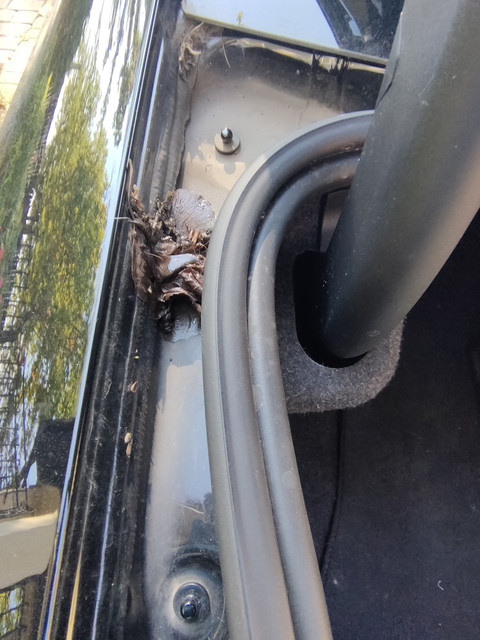

Ostatnimi czasy przechodziły bardzo mocne nawałnice w okolicy gdzie mieszkam.
Zdarzyło się, że podczas jednej takiej nawałnicy autko miałem zaparkowane pod sosną.
Ilości igliwia jakie spadły na auto były ogromne.
Jeżeli parkujecie autka pod iglakami, to radzę sobie spojrzeć pod plastiki w bagażniku:
https://drive.google.com/file/d/1ZkVhHuDvMFlBTujfBE75HlY72ZqnXwwH/view
https://drive.google.com/file/d/1ZYxZsaFZHI4dx0QCUb_9HEsTbpgVVW_m/view
https://drive.google.com/file/d/1Zoo1Ybm1gSn8h0CwLsKmNxFpguUvdr9y/view
dzięki :cool2: a jak się zdejmuje ten plastik ?
Hey,
Nic prostszego.
Krok #1 to zdjąć uszczelkę bagażnika. Zacznij od dołu. Trzeba mocno ją szarpnąć, gdyż bardzo ciasno siedzi na krawędzi blaszy.
https://drive.google.com/file/d/1n4swLqj5NQvB2drWP7772_CMXvOf5Trd/view?usp=sharing
Jak już zrzucisz uszczelkę to do elementu plastikowego zabieraj się od dołu, są tam dwa kołki wchodzące w zderzak.
Wystarczy delikatnie nieść do góry i same wyskoczą.
https://drive.google.com/file/d/1cLSBlHgT6Rbp5D8vIGFvU6bt2-FA3kuL/view?usp=sharing
