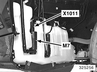

Pierwsza M7 jest od reflektorów i jest inna, wszystkie pozostałe łącznie z tą w osobnym zbiorniczku od intensywnego, są takie same. Kolejna będzie od szyby przedniej i za nią jeszcze jest od tylnej w kombi. Zdejmij nadkole to będziesz wszystko widział i od razu wymień przednią i tylną, bo koszt niewielki.
