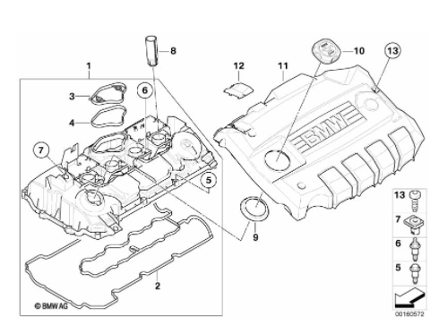

Skontaktowałem się tak jak mi poleciłeś. Faktycznie jest to część, która widnieje w wykazie części silnika i powinna być zamontowana w pokrywie zaworów. Tak też zrobiłem.
Tuleje oznaczone nr 8 na rysunku:
