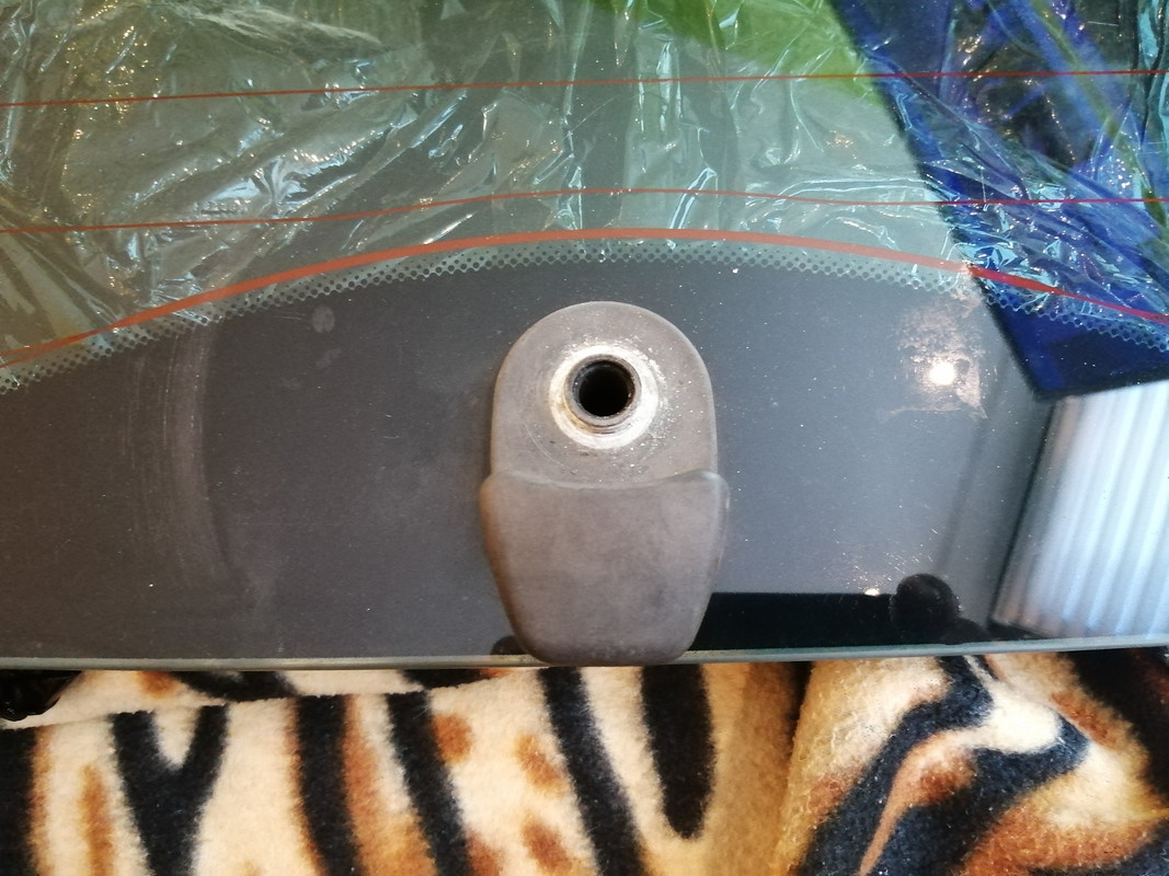

Pewnie o to chodzi , sam jestem ciekaw bo jestem na etapie zmiany szyby w touringu i odkręciłem tą dużą nakrętkę ale przycisk nie chce się ruszyć .
Jak widać na zdjęciu jest zaśniedziałe przy gwincie nie da się sciągnąć , muszę rozwalić przycisk żeby go wymienić. I najlepiej kupić przycisk bez tuleji aluminiowej.

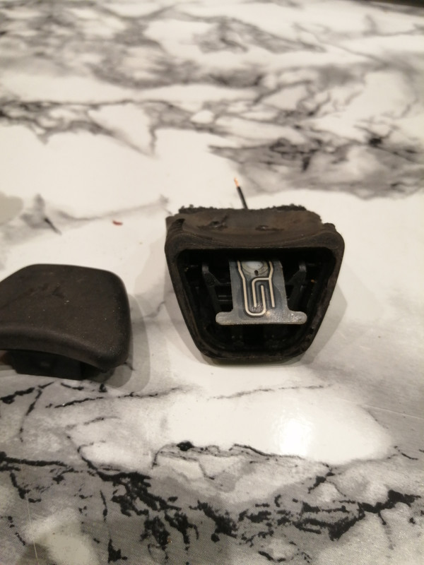

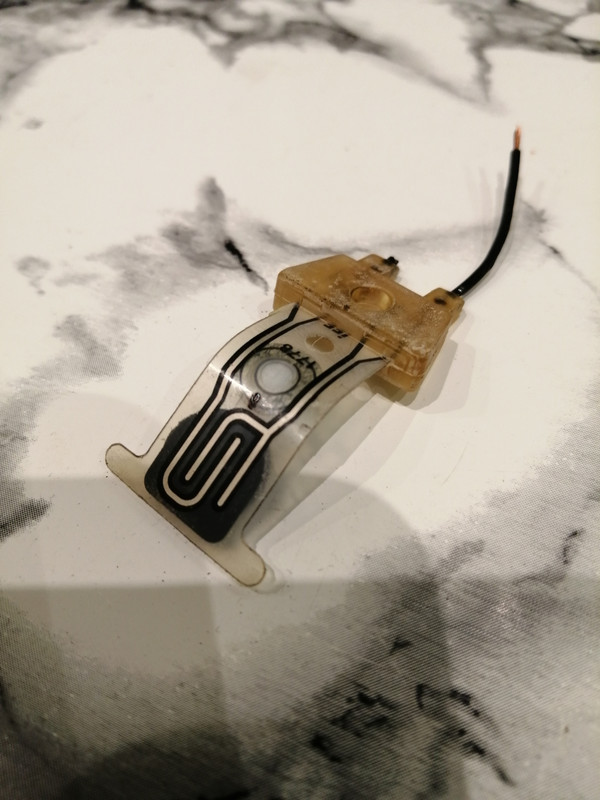

A tak wygląda sam przycisk bez pokrywy.
Jakiś specyfik użyj i ruszy, aluminium utleniło się i to trzyma.

Już go ułamałem , nowy w drodze ale już bez tulejki aluminiowej.
w_przemo tak można go rozebrać , od góry jest pokrywka . Dobrze ją podważ i zejdzie i będziesz miał na wierzchu guzik i taśmę.
