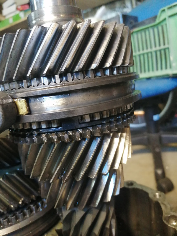

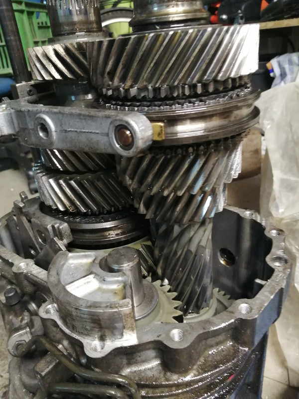

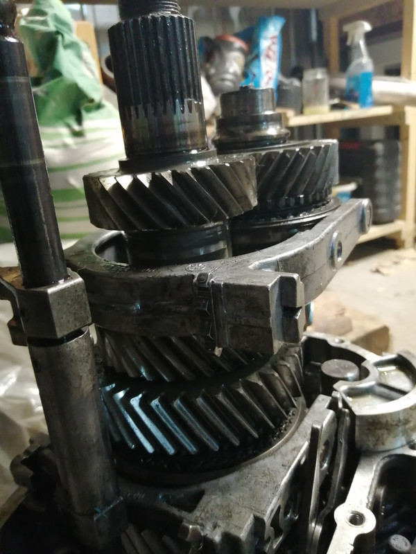

Witam rozebrałem częściowo skrzynie jak w temacie , żeby sprawdzić stan synchronizatorów 3 biegu i ewentualnie później podmienić z moim zepsutym. Bo zrobili mi rok temu regeneracje ponoć bo ja poprawy nie widzę przy wbijaniu 2 i 3 biegu.Dlatego sam się zabrałem za naprawę . Tą co teraz kupiłem to gościu powiedział że jest sprawna i przyjechał autem z niemiec , w domu sprawdziłem to się okazało że trzpień od 5 biegu jest zatarty w tulejce i drążek się nie ustawia do pozycji neutralnej. Każdy pisze mówi że jest dobre a później się okazuje że to czy tamto nie działa. Tą poswięciłem na straty tylko obudowę bo metodą prób i błędów rozebrałem ale reszta może być na części jeśli się okażą sprawne. Nie wiem tylko jak wyciągnąć tą oś co wychodzi na sprzęgło , żeby rozłożyć wszystko na części pierwsze i sprawdzić synchronizatory.

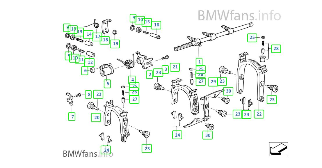

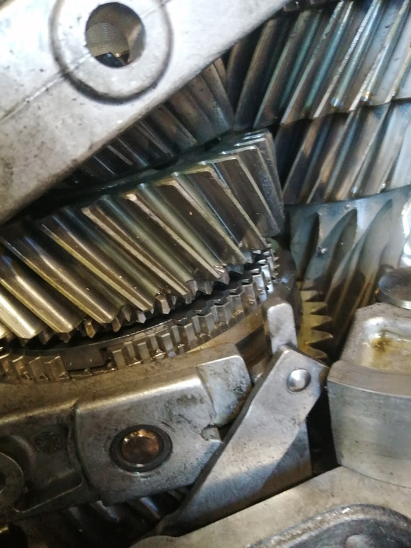

Składał ktoś z was już skrzynie , zębatki już wiem jak ściągać . Żeby wymienić synchronizatory nie trzeba wybijać wałka sprzęgłowego ,wystarczy najpierw ściągaczem zdjąć zębatkę 3 i 4 biegu i drugi cały wałek wychodzi bo jest łączony z wałkiem sprzęgłowym przy 5 biegu. Próbuje złożyć teraz zamknięcie ale blokuje mnie element nr 29 co go ustawię to przy zakładaniu pokrywy spada pomoże ktoś.
