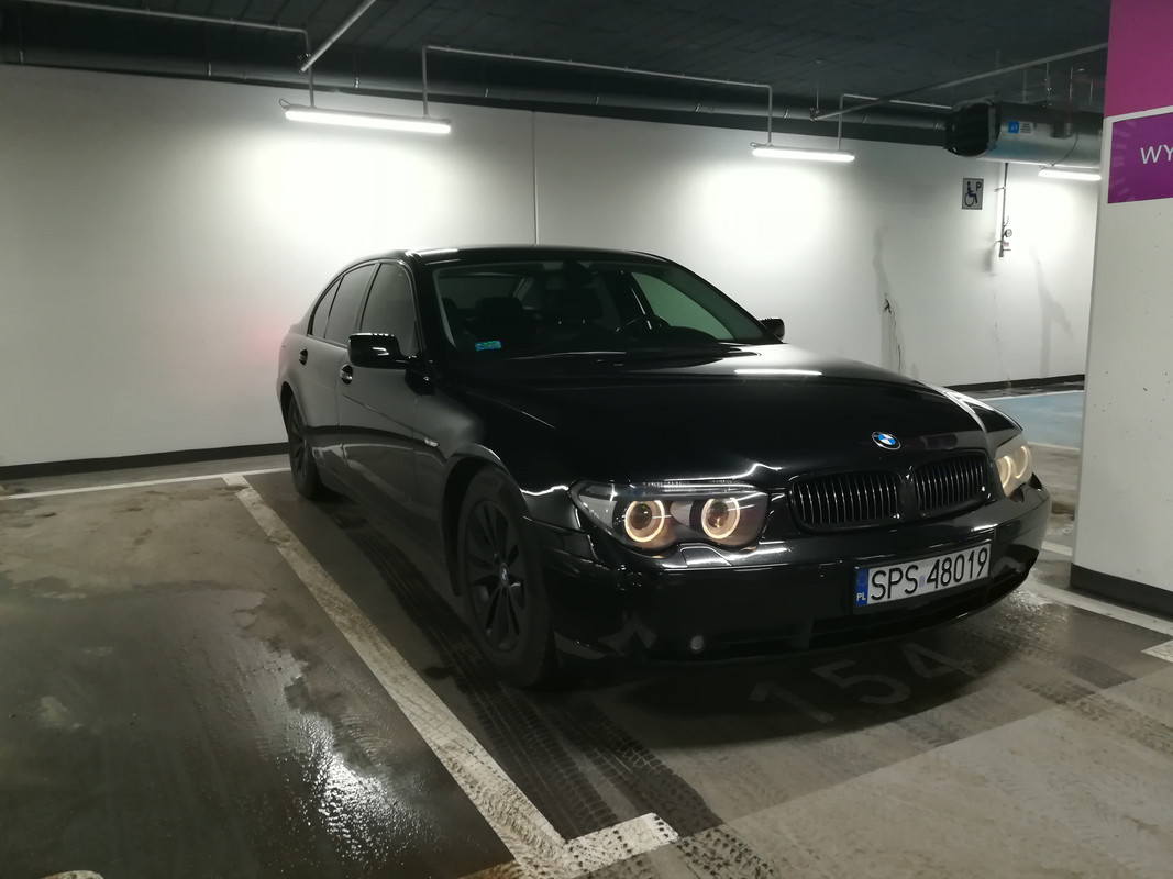

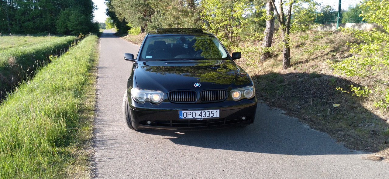

Po paru latach nie posiadania BMW a po roku poszukiwań i przeglądania ogłoszeń serii 7 E65 ,która zaczęła mi się podobać na tyle ,że zapragnąłem jej mieć warunek był jeden miał być pancerny M57 na żeliwnym bloku oraz samochód cały w oryginalne z VIN'u zakupiłem samochód od kolegi z forum rikooo :8) ,po przyjechaniu na miejsce ,obejrzeniu samochodu ,krótkiej jeździe testowej i potwierdzeniu wszystkiego co mówił Pan rikooo ,samochód został zakupiony ,oryginalny lakier ,udukumentowany przebieg ,bogata historia serwisowa utwierdziła mnie ,żeby zakupić ten egzemplarz ,sporo rzeczy zostało zrobionych jak serwis skrzyni biegów ,wymiana konwertera ,zaślepienie klapek w kolektorze ,czyszczenie kolektora dolotowego ,wymiana świec żarowych ,czy koła pasowego itd ,można długo wymieniać ,jednym słowem dużo zrobione z głównych rzeczy i bolączek w samochodzie ,na chwilę obecną samochód cieszy i czeka na serwis wiosenny czyli filtry ,oleje itp :D ,ale to wszystko opiszę w następnym poście po wykonaniu serwisu ,ponieważ doszło też parę mechanicznych rzeczy do zrobienia ,ale to już z racji wieku i użytkowania samochodu
Poniżej rozkodowany numer vin oraz jedno zdjęcie ,ponieważ na chwilę obecną samochód wymaga gruntownego czyszczenia i odświeżenia lakieru po zimie być może zrobię korektę lakieru jedno etapową bądź dobry wosk zobaczymy na co czas pozwoli :twisted:

siemanko slotki co to za rakieta :wink: :P dobrze je widziec na forum mam uwage popraw fotke bo jest miniaturka i wrzucaj wiecej fotek :norty: bede tu zagladal jesli bede mogl pomoc pytaj za jakis czas wrzuce tez swoj nowy nabytek pozdroooo :cool2: szerokosci :cool2:
Czasem na drodze spotykam prawdziwych szalencow...
Pedza na złamanie karku i wbrew rozsadkowi...
Czasem naprawde ciezko ich wyprzedzic...
Moje 730d==>
Witam :8)

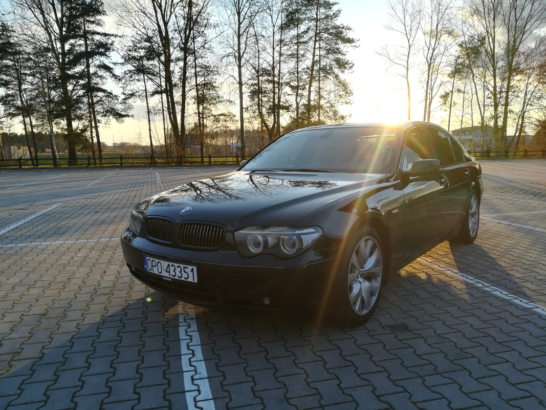

Zdjęcie w pierwszym poście poprawione :duh: dawno nie wrzucałem postów

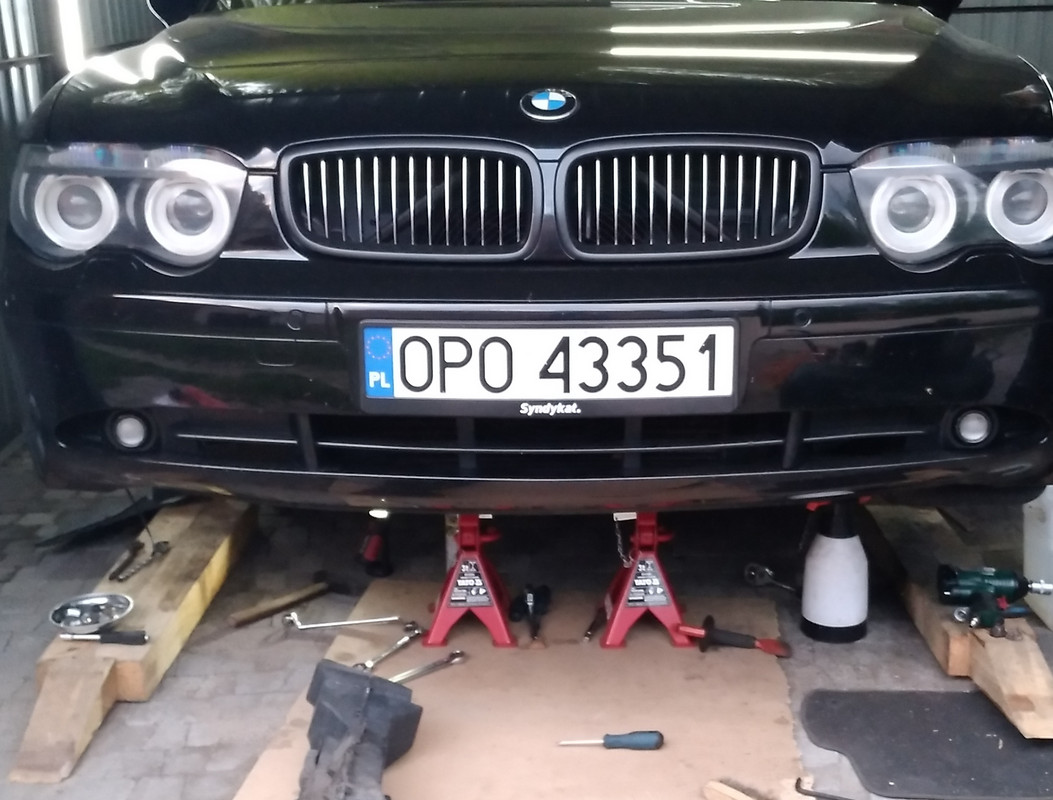

Korzystając z pogody dzisiaj wrzuciłem letnie koła ,poniżej zdjęcia zrobione na szybko bo jeszcze w E46 320CD brata przerzucaliśmy koła ,następna sesja wpadnie po ogarnięciu lakieru lub po serwisie olejowo-filtrowym - zobaczymy na co przyjdzie mi ochota pierwsza :roll:

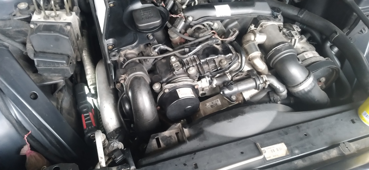

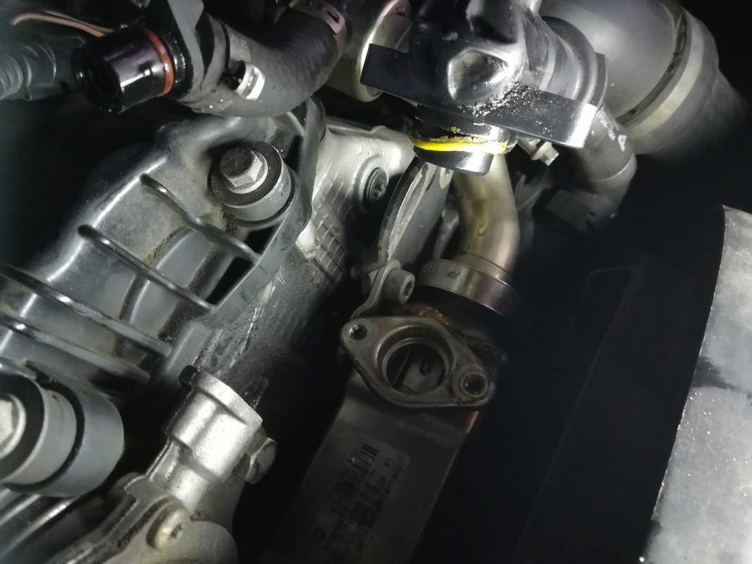

Rikooo na pewno będę pytał bo najbardziej mnie interesuje jak został ograniczony EGR w sumie na chwilę obecną -czy tylko program czy fizycznie zablokowana jest droga spalin do kolektora

mam sentyment do tej lochy ci powiem :P egr masz wyprogramowany u tunera i zalecil zaslepienie bo zdarza sie rozszczelnienie chlodniczki i tak tez jest zrobione :wink: spaliny tylko w wydechu :)

Dzięki za info ,właśnie tak się przypatrzyłem i zobaczyłem blokadę EGR od strony kolektora wydechowego :8)

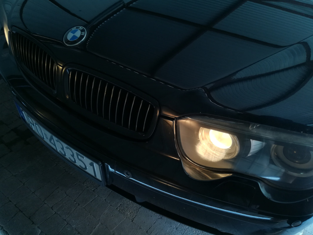

Dzisiaj udało się zakodować światła do jazdy dziennej ,szkoda trochę ksenonów zużywać w ciągu dnia a jazda na postojach i przeciwmgielnych to trochę proszenie niebieskich o kłopoty :evil: a już parę razy krzywo patrzyli na mnie :norty:

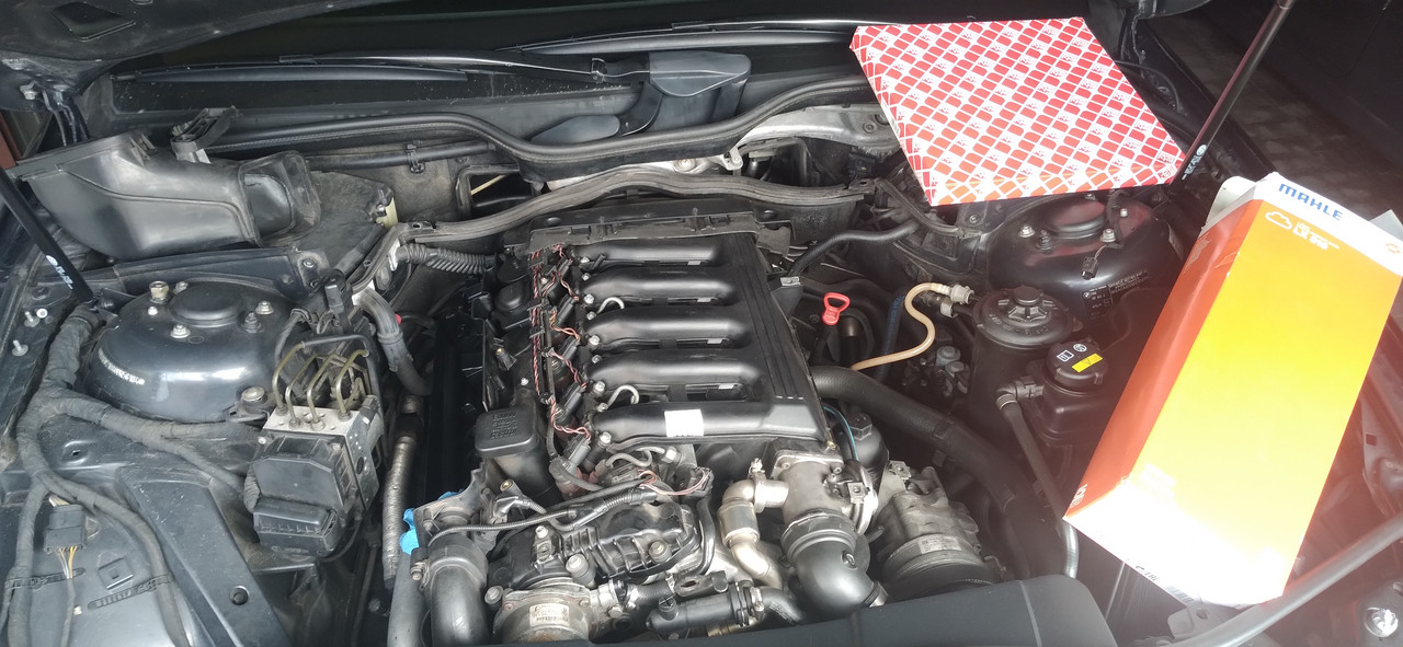

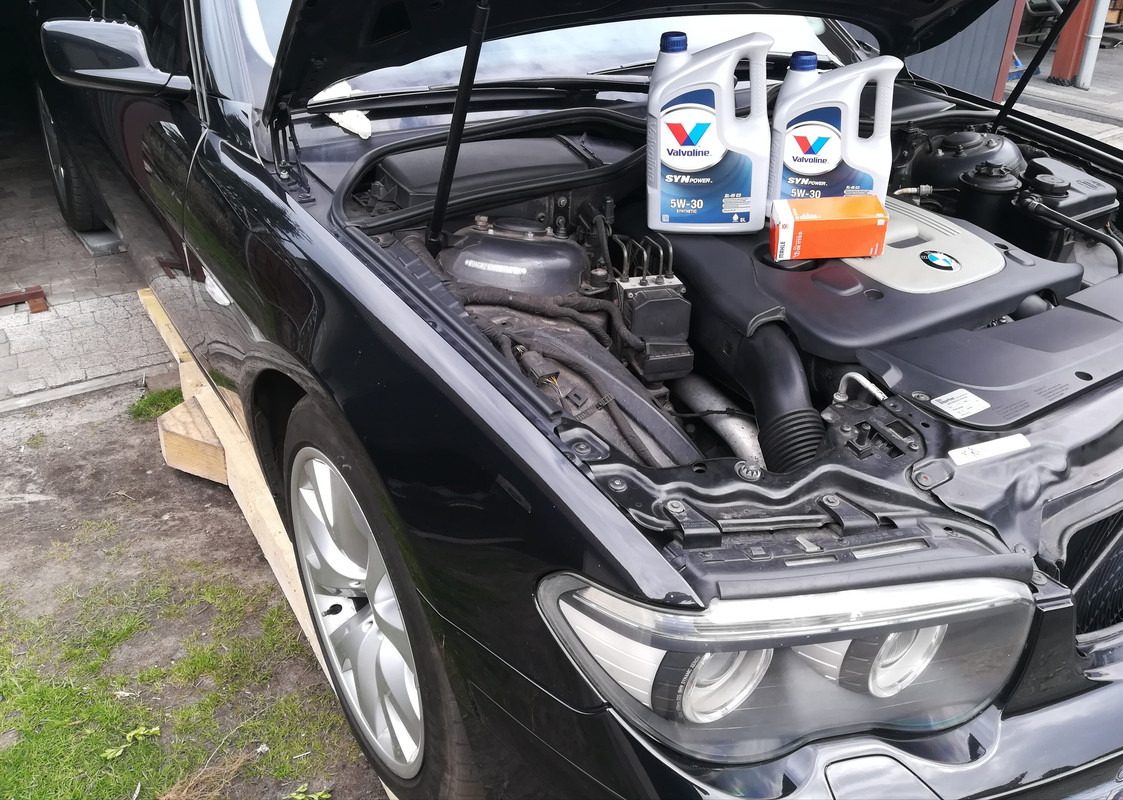

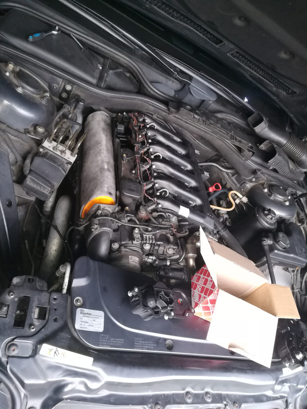

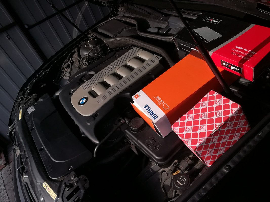

Korzystając z pogody w końcu zabrałem się za wymianę filtrów i oleju przy biegu 305100km
Wymienione:
-Filtr powietrza
-Filtr oleju
-Filtry kabinowe (wsadzone filtry z aktywnym węglem )
-Odma cały komplet
-Filtr paliwa
-Olej 5W30 Valvoline XL-III C3
Warunki polowe ,ale nie było tragedii :8)

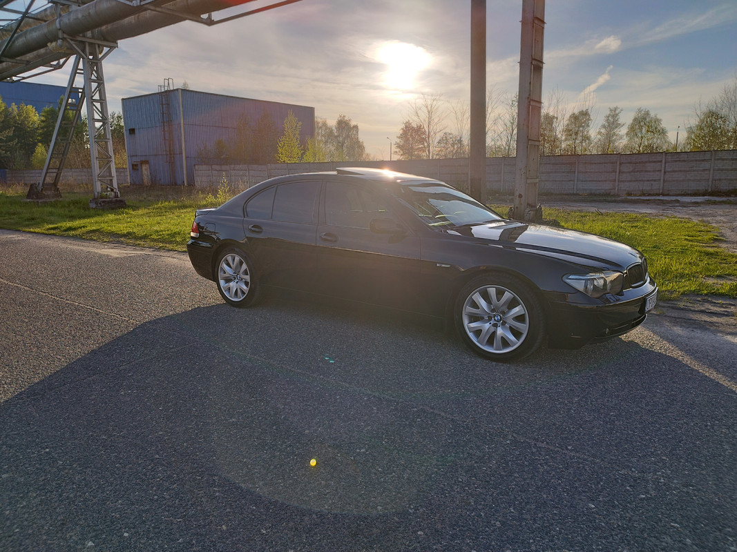

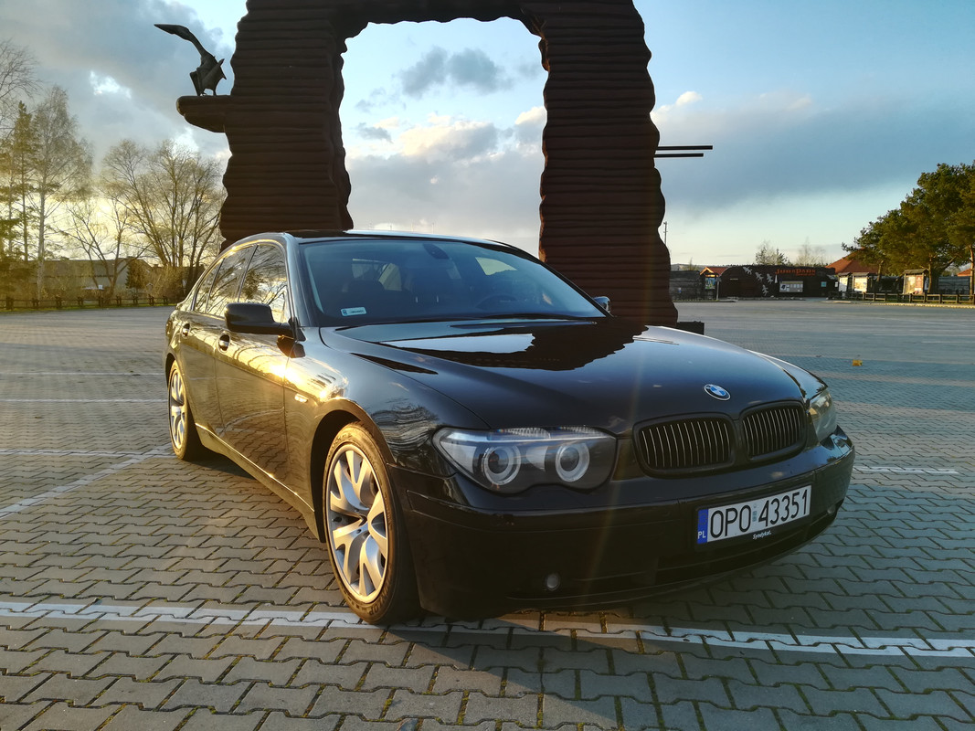

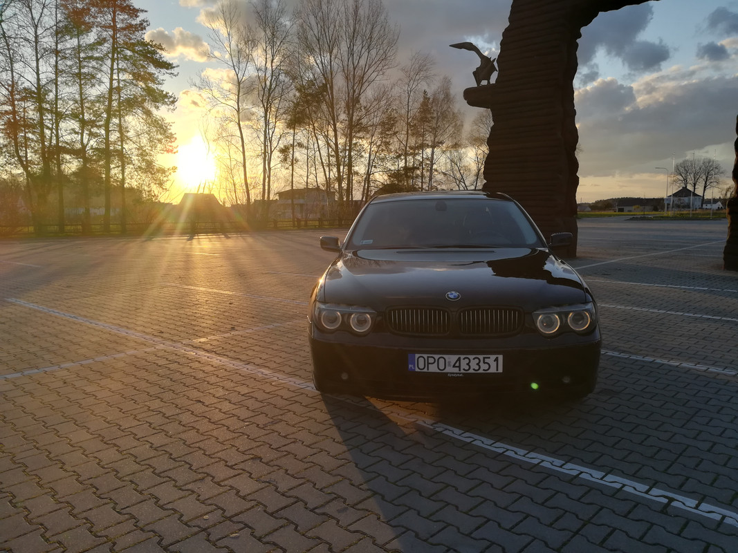

Ostatnio znalazło się trochę czasu na małą sesję zdjęciową samochodu ,także ... :norty: poniżej czarny wieloryb w dieselku
pikne fotki jak i pikne auto :P widac poprzednik dbal o niego :8) o ile sie nie myle auto juz parkowalo na tym placu to jest park w krasiejowie jak sie nie myle :wink: dbaj o fure a bedzie pan zadowolony :cool2:

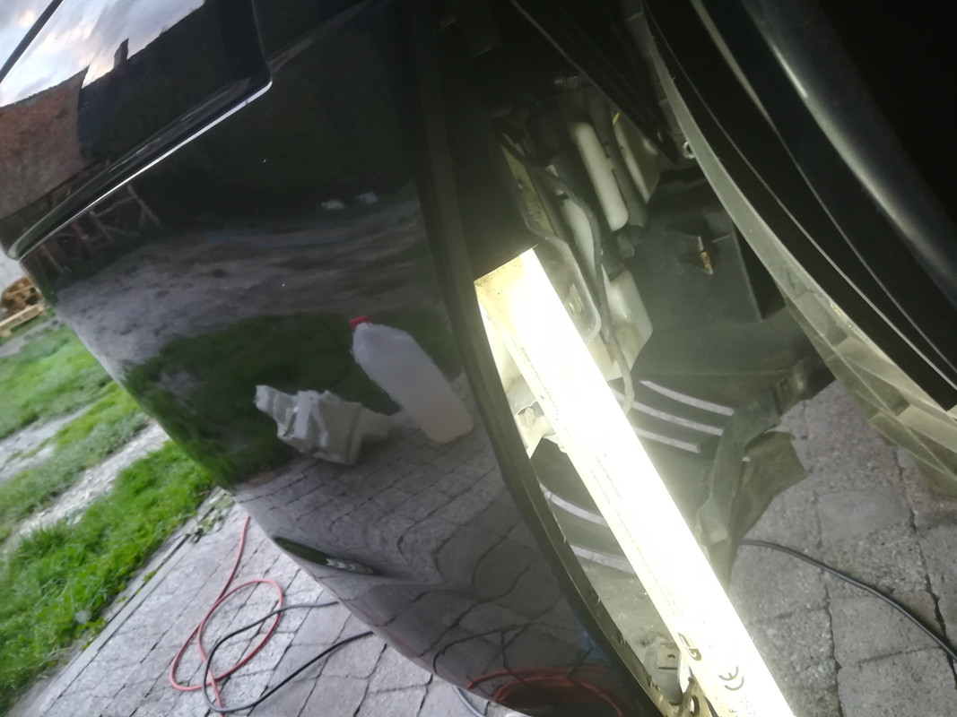

Jako ,że jesień idzie ,będzie padać trochę więcej postanowiłem poczyścić odpływy wody z podszybia oraz szyberdachu ,szczerze nie było tragedii ,ale profilaktyki nigdy za mało ,odpływy wyczyszczone także spokój będzie na jakiś czas
Muszę się wziąć jeszcze za zbiorniczek płynu do spryskiwaczy gdzieś coś cieknie ,zapomniałem a mogłem przy okazji zajrzeć , tylne klocki także już powoli się kończą także następny post będzie z dalszych napraw eksploatacyjnych a tak to samochód służy dzielnie i urozmaica podróż swoim komfortem

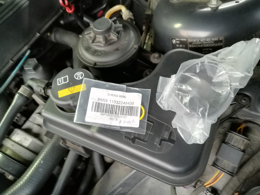

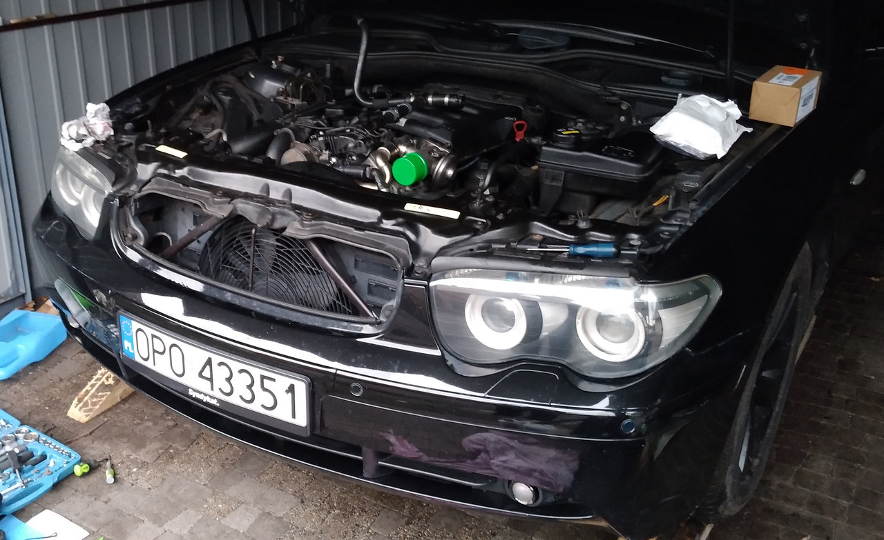

Dawno nic nie wrzucałem ,ale trochę przy samochodzie zostało zrobione ,wymieniłem zbiorniczek na płyn do spryskiwaczy ,pokleiłem spryskiwacz lewego ramienia wycieraczki ,ktoś to urwał kiedyś jakąś żółtą rurkę wsadził ,chyba nie zadziałało ,ale na szczęście był oryginalny króciec plastikowy więc udało się naprawić .

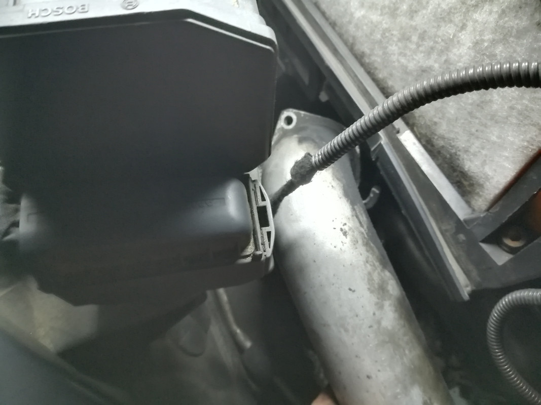

Następnie parę pierdółek przy silniku, został wymieniony korek chłodnicy na nowy oryginalny tak samo oring na termostacie EGR oraz uszczelka turbiny a konkretnie rury wychodzącej z turbiny.Nie lubię jak silnik się poci także od razu jak to zauważyłem zamówiłem części

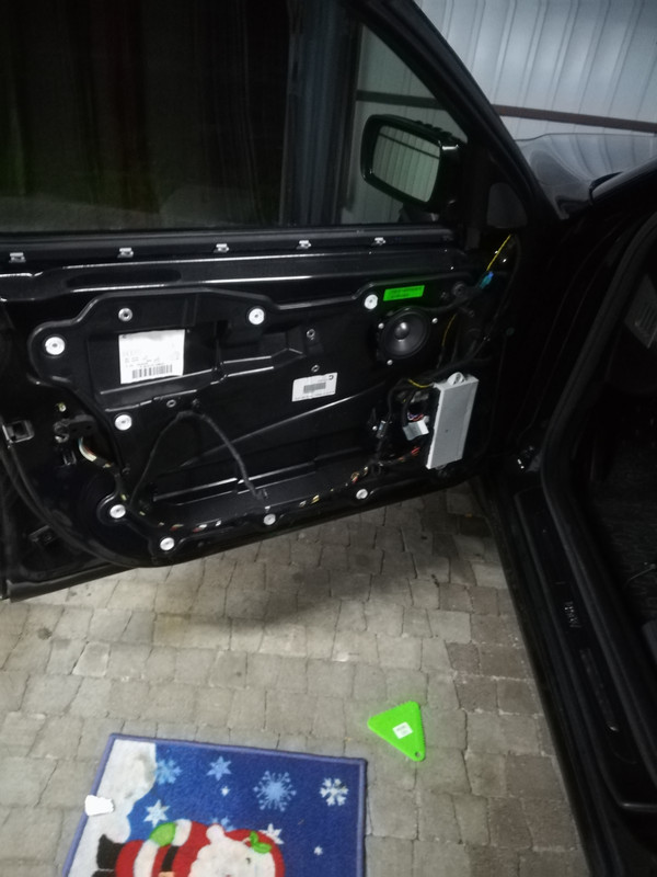

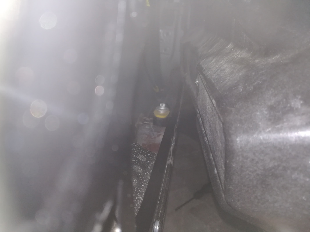

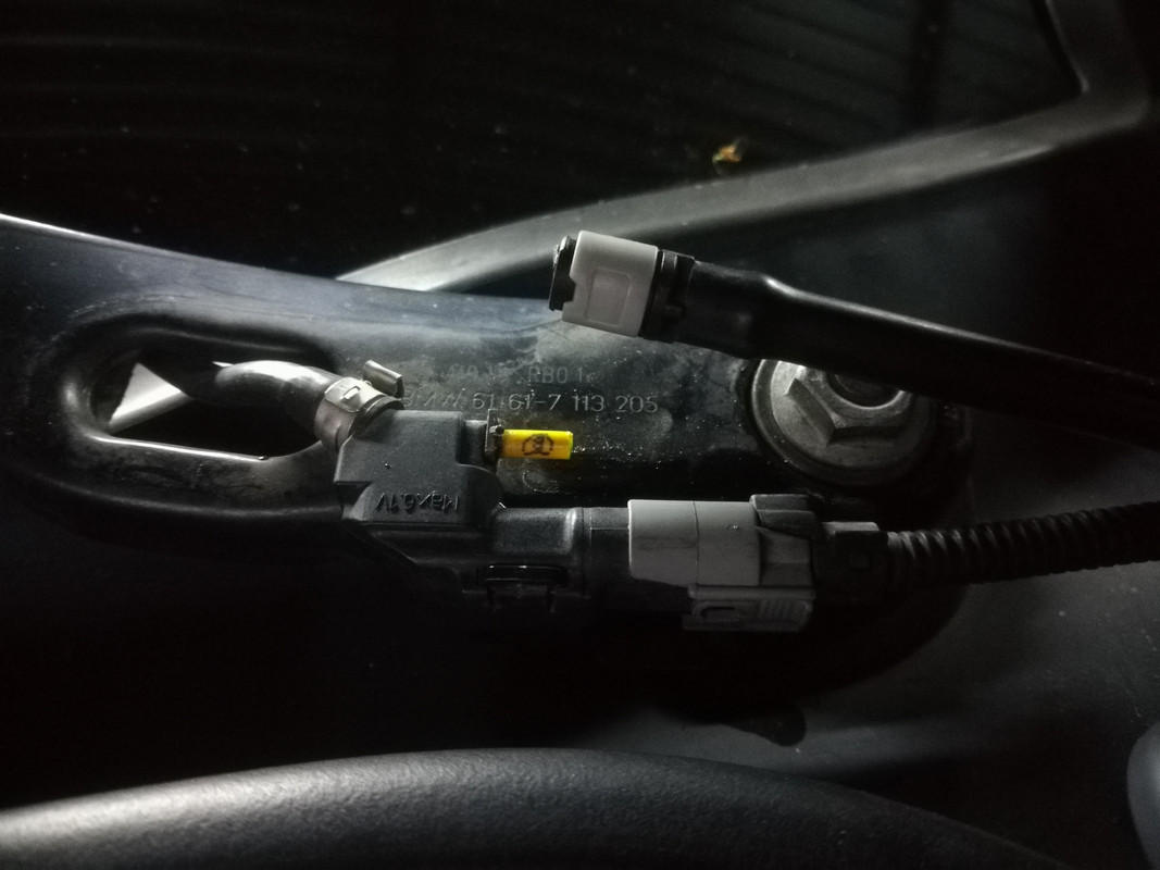

Najważniejszy a zarazem najbardziej denerwujący problem jaki był to drzwi ,które latały jak wrota do stodoły ,ale jak na serię 7 nie przystaje ,żeby tak było więc zakupiłem żółty zestaw naprawczy i w końcu z pełną elegancją można wyskoczyć z samochodu bez podpierania drzwi jak w polonezie
Na zdjęciu śruba wygląda na przekrzywioną na ograniczniku ,ale potem ją poprawiłem :)
Poniżej zdjęcia z prac bo jak to jest na forach bez zdjęć się nie liczy :D
Witam Kolegę
Roboty w sumie dużo nie jest ,pierwsze drzwi zajęły mi prawie 2 godziny ,bo głupi nie zauważyłem kostki i nie odchyliłem wygłuszenia w pełni ,można zrobić to bez demontażu siłownika z drzwi ( nie chciałem objechać śruby trzymającej siłownik w karoserii bo potem by wyglądało jakby ktoś auto składał po dachowaniu a tak wygląda jak z fabryki ) na chwilę obecną zrobiłem tylko przednie drzwi ,tylne zostawię jak będzie mi się bardzo nudzić bo mam roletki elektryczne z tyłu i widziałem ,że jest więcej zabawy z tylnymi.
Na pewno będą potrzebne długie klucze torx T30 i T25 ,zestaw plastikowych szpachelek do ściągania tapicerek ,trzeba uważać z zaślepkami mi jedna się połamała ,ale uda mi się ją naprawić no i na koniec laptop do kasowania błędu poduszki powietrznej mi wyskoczył taki błąd ,samą gumę w siłownik wcisnąłem za pomocą ścisku stolarskiego bo dość ciasno wchodzi
Na YT jest filmik ( wymiana szyby E65 ) od kolegi z forum CRM1234 znanego też pod inną bardziej sławną nazwą :norty: na nim dość dosadnie wytłumaczył temat jak to ogarnąć
Jak coś to służę pomocą

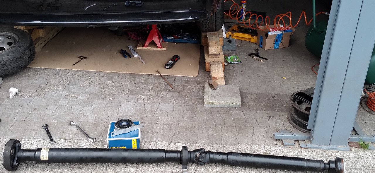

Kolejne grzebanie przy samochodzie zaliczone ,dwa powody planowane a jeden nie ,niestety nagle padło radio w samochodzie i cała prawa strona umilkła ,obstawiłem końcówki mocy w radiu miałem nadzieję tylko ,żeby procesor dźwięku był cały i na szczęście się udało także tutaj polecam firmę BM54 ze Słupska fachowa i szybka pomoc a radio gra jak nowe.
Wykorzystując chwilę ocieplenia w końcu wziąłem się za zamontowanie termostatu TH5 ,rok woziłem go w bagażniku aż mnie natchnęło do zamontowania , obstawiałem chłodnicę skrzyni biegów i chyba dobrze trafiłem bo w końcu silnik utrzymuje ok 90st temperatury roboczej ,przy okazji także wleciała nowa dodatkowa pompa wody bo przy jednej robocie grzech było nie wymienić

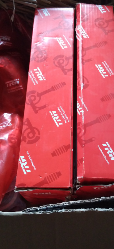

Wleciały nowe opony Nexen ,zostały wymienione całe drążki kierownicze wraz z końcówkami TRW + zrobienie geometrii

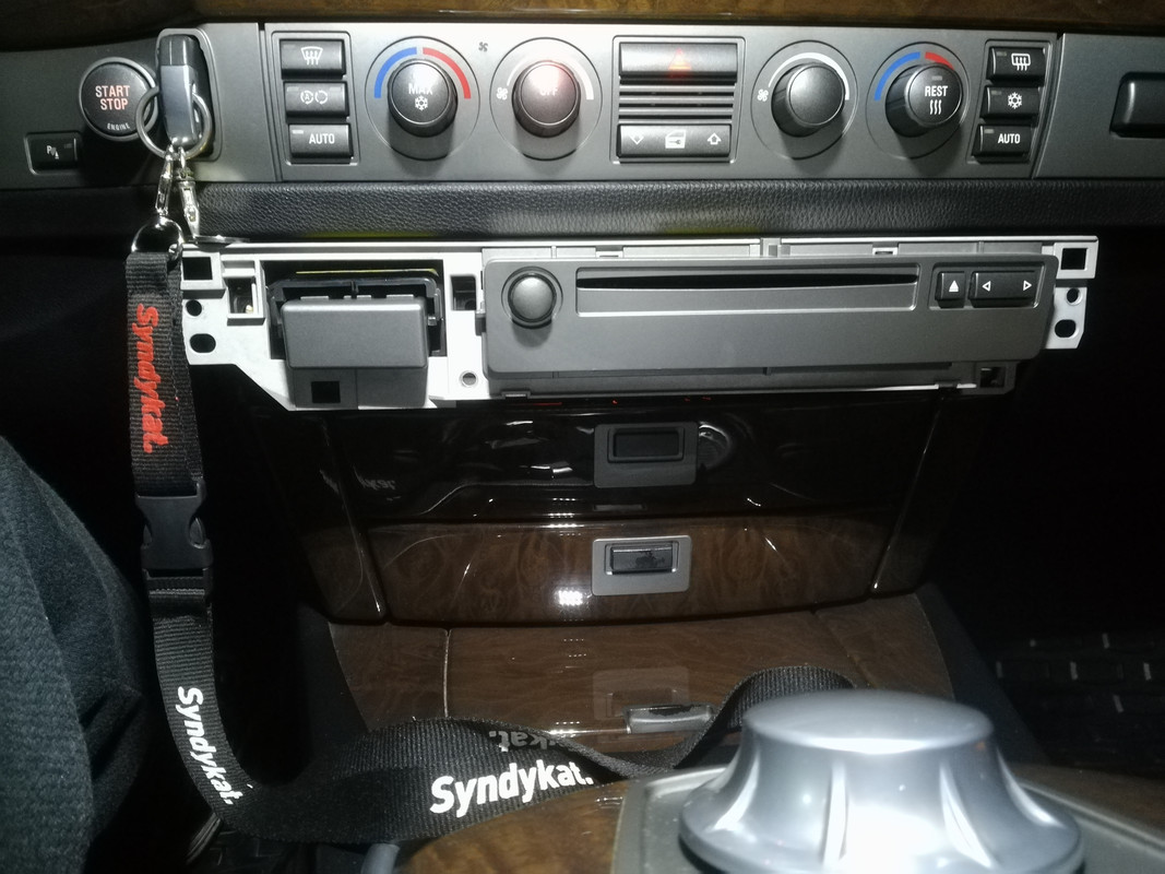

Zmieniarka zaczęła się blokować ,ale parę uderzeń w nią ,magazynek wyskoczył ,przesmarowałem cały mechanizm silikonem w sprayu i o dziwo od tamtej pory działa elegancko

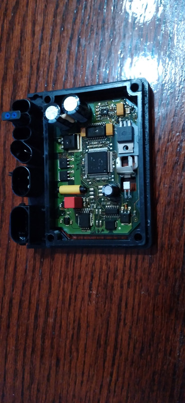

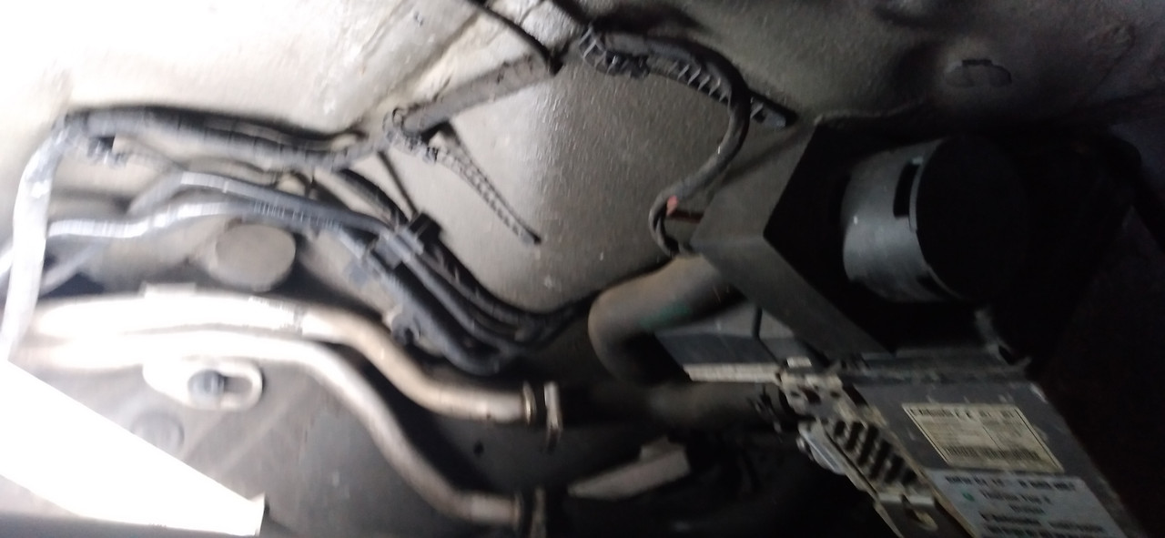

Webasto także poprosiło o naprawę ,ale o dziwo w lato :roll: wchodzę do garażu a tu wentylator chodzi na maxa ,także było trzeba zdiagnozować o co chodzi i padło na sterownik ,demontaż ,regeneracja i załatwione

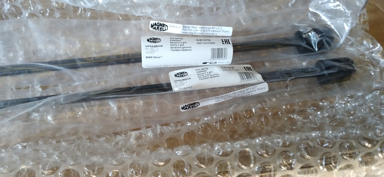

Siłowniki maski także wleciały nowe stare popuściły i trochę pobrudziły pod maską

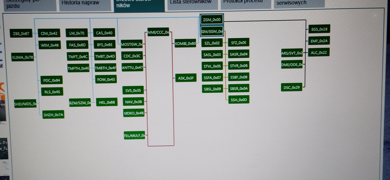

W ista zielono na drzewku sterowników :8)

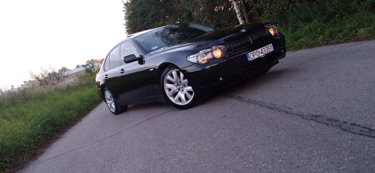

Poniżej parę fotek aktualnych, w sumie samochód wizualnie bez zmian ,coś tam chodzi po głowie ,ale co z tego będzie zobaczymy

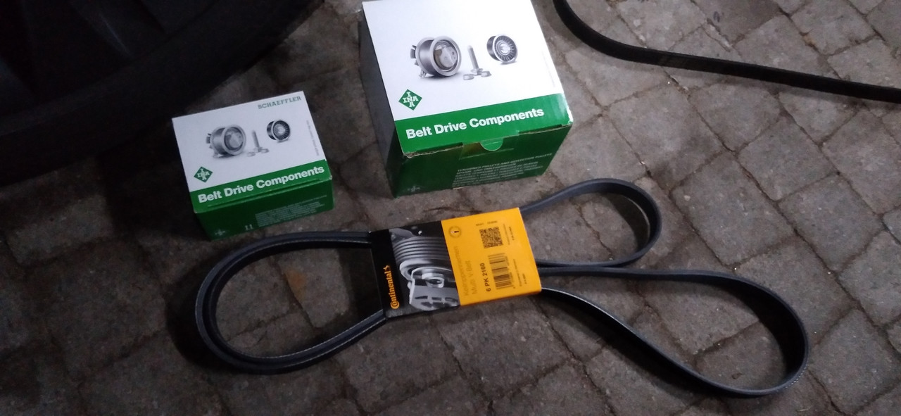

Dawno nic nie było ,samochód jeździ przeszedł niezbędne naprawy i serwisy ,między innymi uszczelniłem pompę vacum i pomalowałem dekiel bo rdza trochę w oczy kuła ,zmienione zostały filtry powietrza i kabinowy ,zostały wymieniony główny pasek PK wraz z rolkami oraz rolka napinacza paska klimatyzacji.W zawieszeniu z tyłu jedna tuleja pływająca miała bardzo duży luz także zamówiłem komplet i wymieniłem.Przed sezonem wyważyłem ponownie koła .Na koniec zrobiłem jednoetapową korektę lakieru oraz położyłem powłokę ceramiczną CARPRO LITE ,która robi robotę a w środku zaimpregnowałem skóry.
Fajna sztuka. Życzę bezawaryjnej eksploatacji. Możesz podać jaki masz numer części tj. rolek paska PK?
Witam ,dzięki za miłe słowa
CONTI PASEK KLINOWY 6PK2160 - taki pasek mam przy pompie dynamic drive jeśli nie masz dynamic drive pasek powinien mieć 2080mm długości
INA 531 0783 10 Rolka napinacza, pasek klinowy wielorowkowy
INA 532 0398 10 rolka kierunkowa / prowadząca, pasek klinowy zębaty
Wielkie dzięki a pasek nie powinien być taki jak z oryginału w tym rozmiarze jak poniżej?
BMW OE 11288477779
Jeszcze jedno pytanie. Masz założone dystansy kół na tylnej osi? W moim koła źle zaglądają pod błotnikiem. Felgi mam 18".
Pasek dobry podałeś 2080mm długości ,co to kół nie mam dystansów jest to oryginalny 19' styling 126 10 cali tył opona 275 40 u mnie jest opcja zawieszenia 226A czyli sport przez co niżej siedzi więc przez to może ładnie leży
