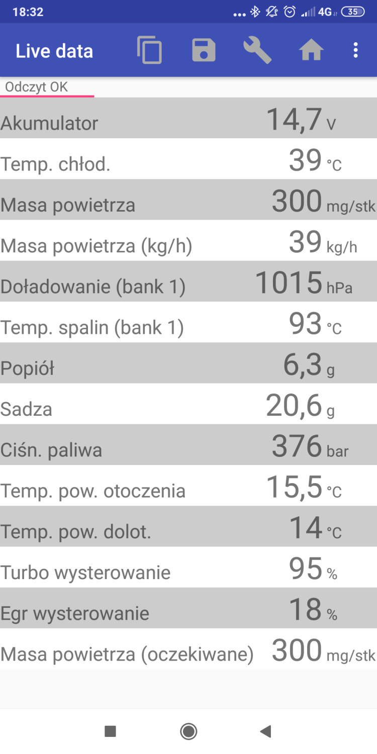

W zalaczniku przesylam moje prawildlowe przeplywy na biegu jalowym.
thumb_show.php?i=x97tdkekb&view
Blad mowi o tym ze komputer obliczyl sobie dawke powietrza ktora powinien dostac ( u mnie 300 ) i na przeplywce zmierzyl 300.

U Ciebie najprawdodpobniej jest podobna sytuacja gdy komputer ma za duzo powietrza na przeplywce albo za malo.
Kolega wyzej opisal Ci wszystko miejsca gdzie to powietrze moze uciekac.
Ja bym dodatkowo polecil kupic sobie taki interfejs diagnostyczny za 70 pln, podlaczyc aplikacje np. taka ja bimmer tool i sobie to zmierzyc. I wyslac nam zdjecie zebysmy mogli cos powiedziec.
