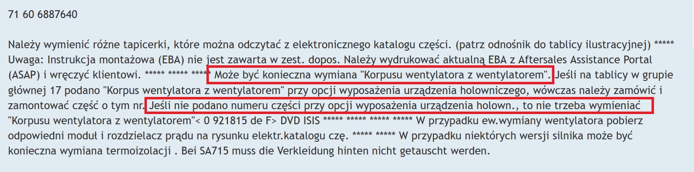

taki jest opis w katalogu części bmw
71 60 6887640
Należy wymienić różne tapicerki, które można odczytać z elektronicznego katalogu części. (patrz odnośnik do tablicy ilustracyjnej) ***** Uwaga: Instrukcja montażowa (EBA) nie jest zawarta w zest. dopos. Należy wydrukować aktualną EBA z Aftersales Assistance Portal (ASAP) i wręczyć klientowi. ***** ***** ***** Może być konieczna wymiana "Korpusu wentylatora z wentylatorem". Jeśli na tablicy w grupie głównej 17 podano "Korpus wentylatora z wentylatorem" przy opcji wyposażenia urządzenia holowniczego, wówczas należy zamówić i zamontować część o tym nr. Jeśli nie podano numeru części przy opcji wyposażenia urządzenia holown., to nie trzeba wymieniać "Korpusu wentylatora z wentylatorem"< 0 921815 de F> DVD ISIS ***** ***** ***** ***** W przypadku ew.wymiany wentylatora pobierz odpowiedni moduł i rozdzielacz prądu na rysunku elektr.katalogu czę. ***** ***** W przypadku niektórych wersji silnika może być konieczna wymiana termoizolacji . Bei SA715 muss die Verkleidung hinten nicht getauscht werden.
Jasno wynika, że wentylator trzeba zmienić - poczytaj wątki o dołożeniu haka w innych modelach i potwierdzi się

Wszystko sie zgadza : wentylator nalezy wymienic tylko wtedy, jezeli instrukcja tego wymaga .....
1. np. BMW E90 / E91 / E92 ..... wentylator nalezy wymienic z 400 W na 600 W tylko w pojazdach z silnikiem N52 z automatyczna skrzynia biegow :D
Instrukcja BMW : https://www.atu.de/extern/files/artikel/QE2190_bm0520_v1.pdf
2. np. BMW G30 / G31 / G32 / G11 / G12 ..... wentylator nalezy wymienic tylko w pojazdach z silnikiem B57 oraz B58 :D
https://www.motor-talk.de/forum/aktion/Attachment.html?attachmentId=778190

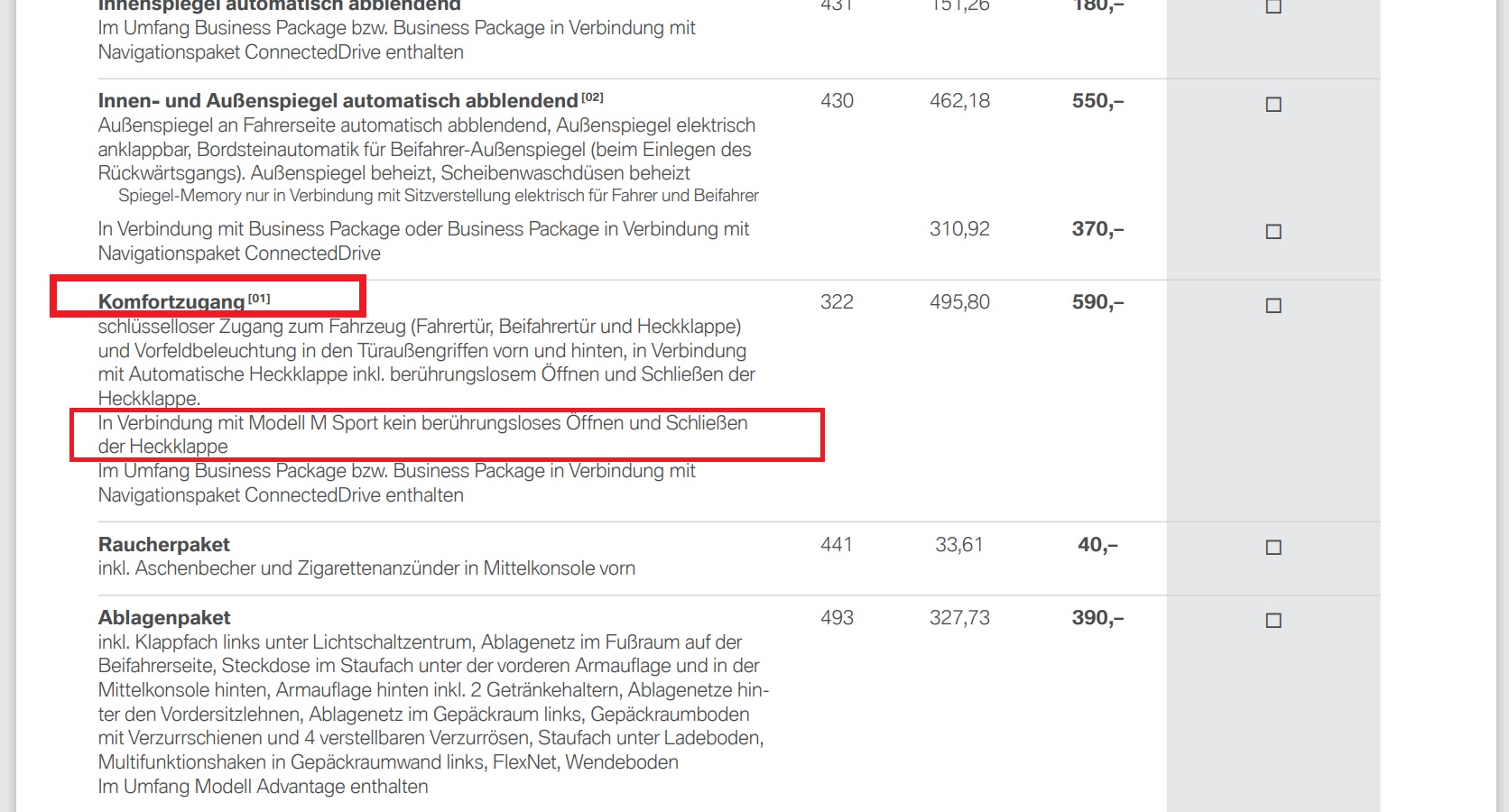

Zamierzam założyć hak holowniczy do G01. Samochód jest M-Pakiecie ale bez obniżonego zawieszenia. Ma pakiet komfort czyli również otwieranie klapy bagażnika za pomocą czujnika ruchu stopy.
Warsztat ( nie ASO ), w którym zamierzam zamontować hak - odpinany manualnie - Westfalii albo Wittera twierdzi, że montaż wiąże się z utratą funkcji otwierania klapy bagażnika nogą. Ok ostatecznie jeżeli mam wybierać wolę hak ale wolę dopytać kogoś kto przerabiał temat.
Poszperałem i znalazłem wpis na forum w Australii gdzie montowany był hak z Grupy Westfalia i ktoś twierdził, że nie traci się funkcji otwierania klapy bagażnika stopą przy odpowiednim montażu. Cokolwiek to znaczy.
" .... w połączeniu z modelem M Sport brak bezdotykowego otwierania i zamykania tylnej klapy. "
Istotnie tak jest w BMW X3 F25 ale tylko w przypadku haka holowniczego z napedem elektrycznym.
Mozliwe ze montaz haka podpinanego ( recznie ) - np. Westfalia pozwoli na zachowanie czujnika otwierania tylnej klapy :D
Pozdrawiam Andrzej
