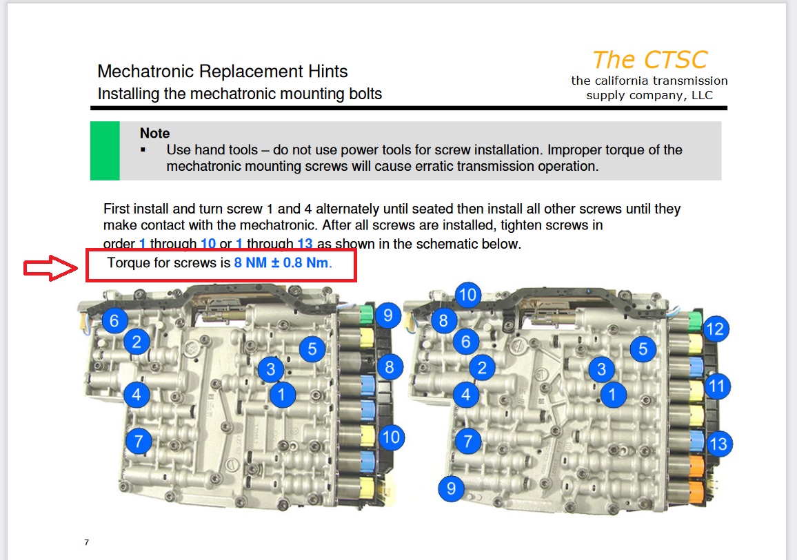

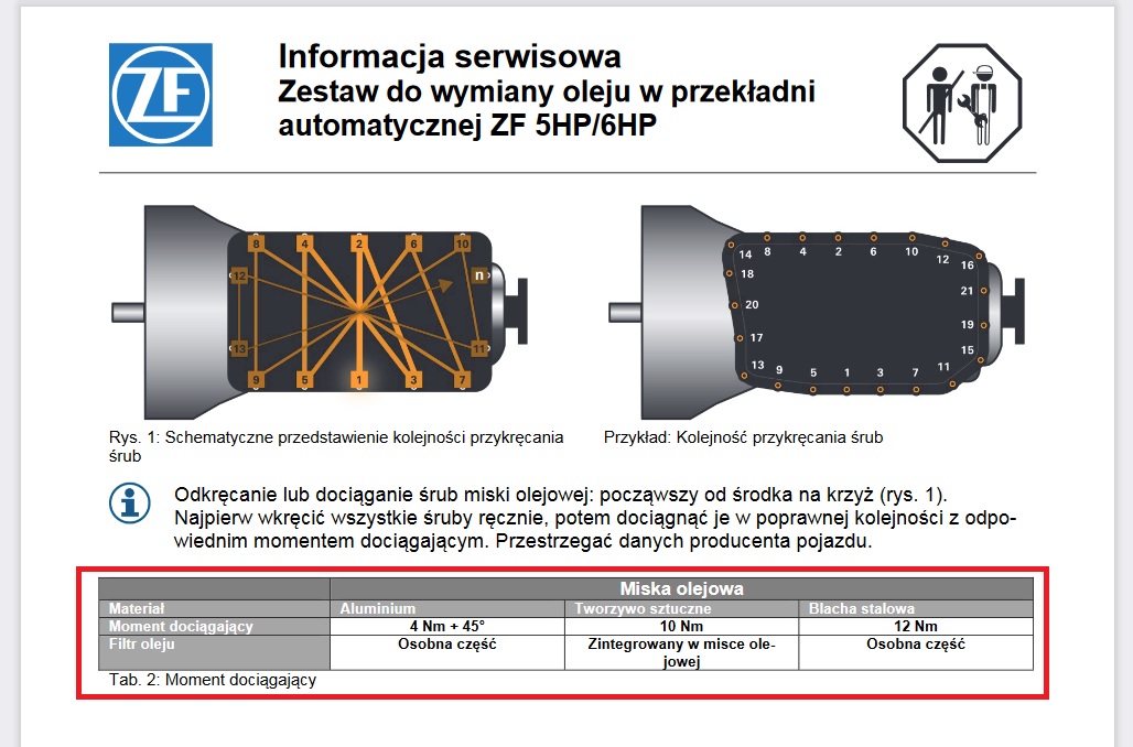

Podpowie ktoś jakie są momenty dokręcania śrub w misce olejowej i w mechatronice. Chce zamówić klucz dynamometryczny i nie wiem na jaki zakres momentów zamówić...

witam
https://aftermarket.zf.com/remotemedia/si-service-informations/si-service-information-zf-136130/si-transmission-136428/si-cars-4-137095/si-polnisch-2-137697/si-modelluebergreifend-19-138417/si-zf-si-oelwechselkit-50145-pl.pdf
http://www.thectsc.com/images/pdf/thectsc_mechatronic_replacement.pdf

Dziękuje, super materiał.
Brakuje mi jeszcze momentów dociągania śrub mechatroniki - ma ktoś?

witam
popatrz jeszcze raz :cool2:
.... juz uzupelnilem .

Super, gitara - dzięki.
