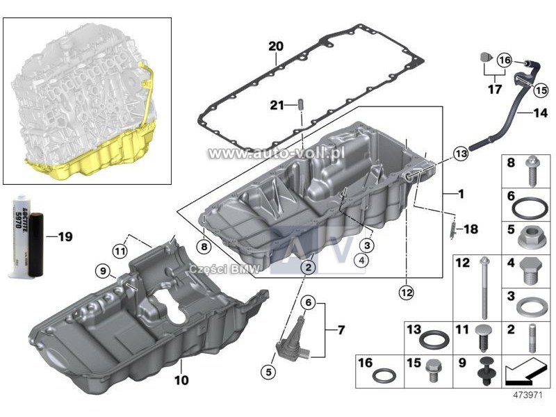

Wymieniał ktos ten oring 14X3 bagnetu przy misce bez spuszczania oleju ? czy jednak lepiej jest to zrobić przy wymianie ? bo zauważyłem ze mi ten oring puszcza a nie dawno zmieniałem olej. NR 13 na rysuku. o-ring-11437794484-3818.800x600-s.jpg
Moim zdaniem olej nie powinien się wylać przy wymianie oringu. Mało prawdopodobne by olej był tak wysoko by znajdował się w tej rurce

Ja to robiłem po zlaniu oleju. Nie kupuj przypadkiem zwykłego o-ringu, ponieważ puści po krótkim czasie, tylko oryginał lub vitonowy.

Przy montażu trzeba mieć na uwadze aby bagnet z nowym oringiem wszedł do końca gniazda montażowego .... czasami nie jest to takie proste :mrgreen: .
.Przy montażu trzeba mieć na uwadze aby bagnet z nowym oringiem wszedł do końca gniazda montażowego .... czasami nie jest to takie proste :mrgreen: .
Masz na myśli ze ciężko go wcisnąć ? czy delikatnie uderzałeś czymś z góry zeby wszedł do końca ?
Nie ma potrzeby uderzać, sprawdź tylko później pod autem czy rurka weszła do końca, jak nie wejdzie to będzie widać kołnierz na niej poza gniazdem.

Ok dzieki za informacje. Pozdrawiam
