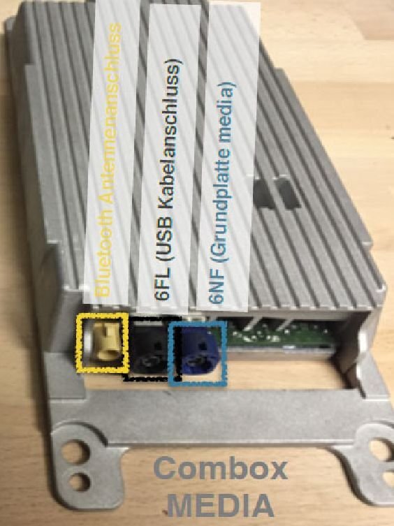

Kabel podłączyłem pod gniazdo "beżowe" z tyłu w nawigacji znalazłem zdj że odpowiada właśnie za usb zresztą kabel też miał taki sam kolor.

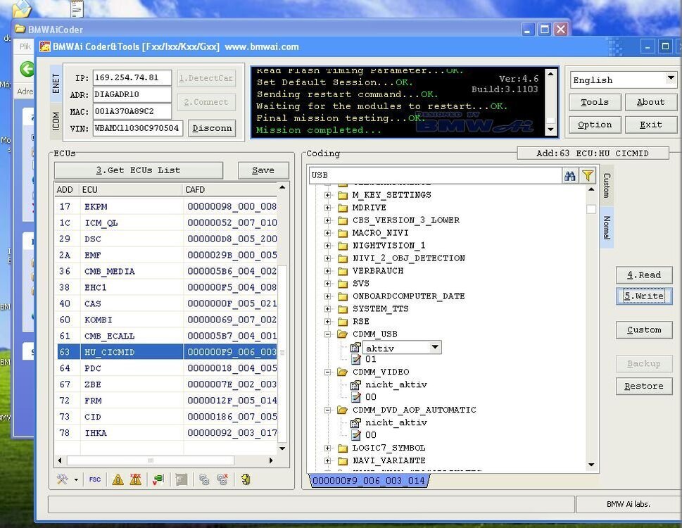

Chciałbym odświeżyć temat. Niestety poległem na kodowaniu funkcji 6FL (USB audio) dlatego proszę o pomoc jak  to zrobić. Z tego co wiem, to mając aktywną tą funkcję będę mógł odtwarzać muzykę MP3 i co ważniejsze zaktualizować firmware z nadzieją, że bluetooth będzie lepiej działał.

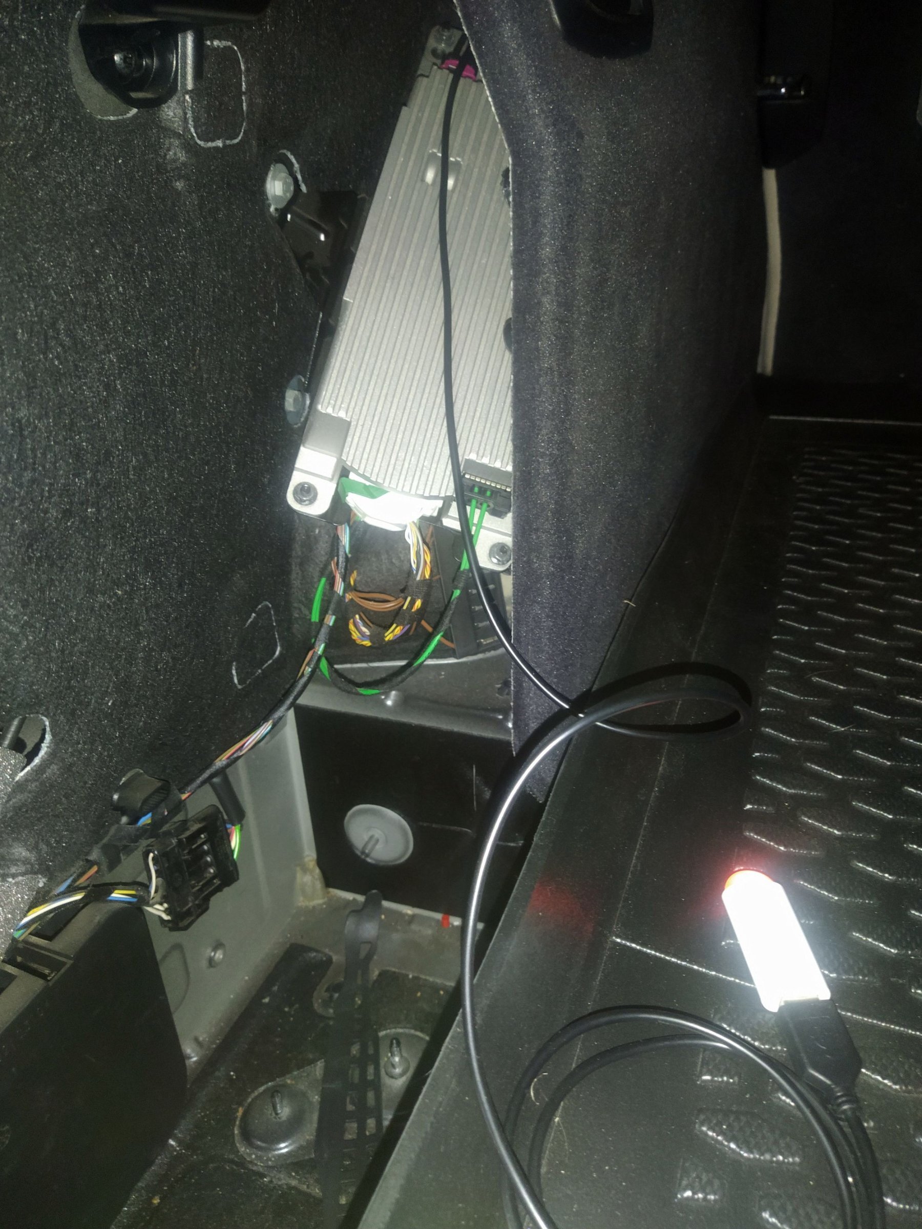

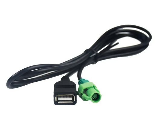

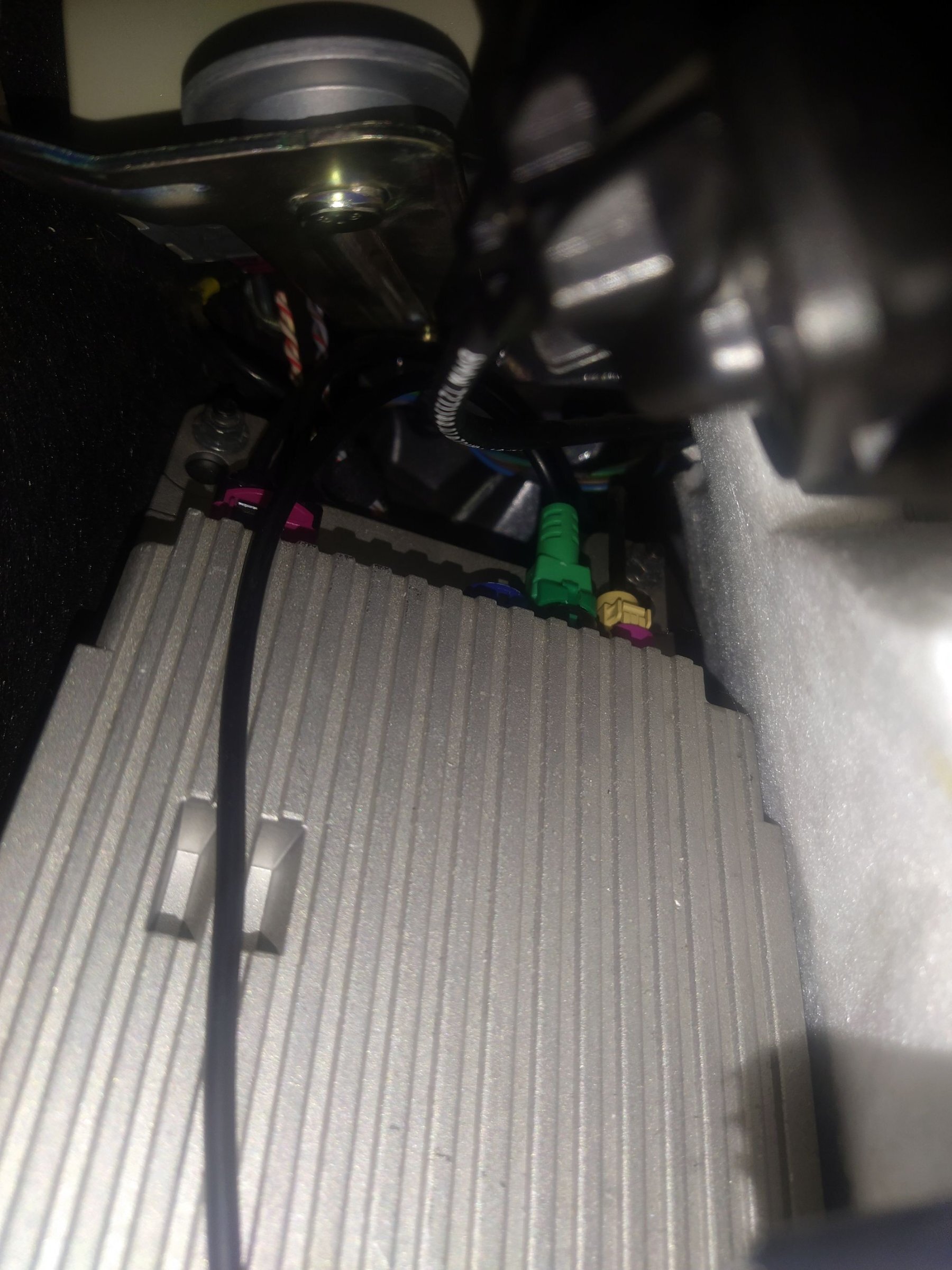

Otóż kupiłem kabelek USB i podłączyłem go jak na załączonym obrazie.

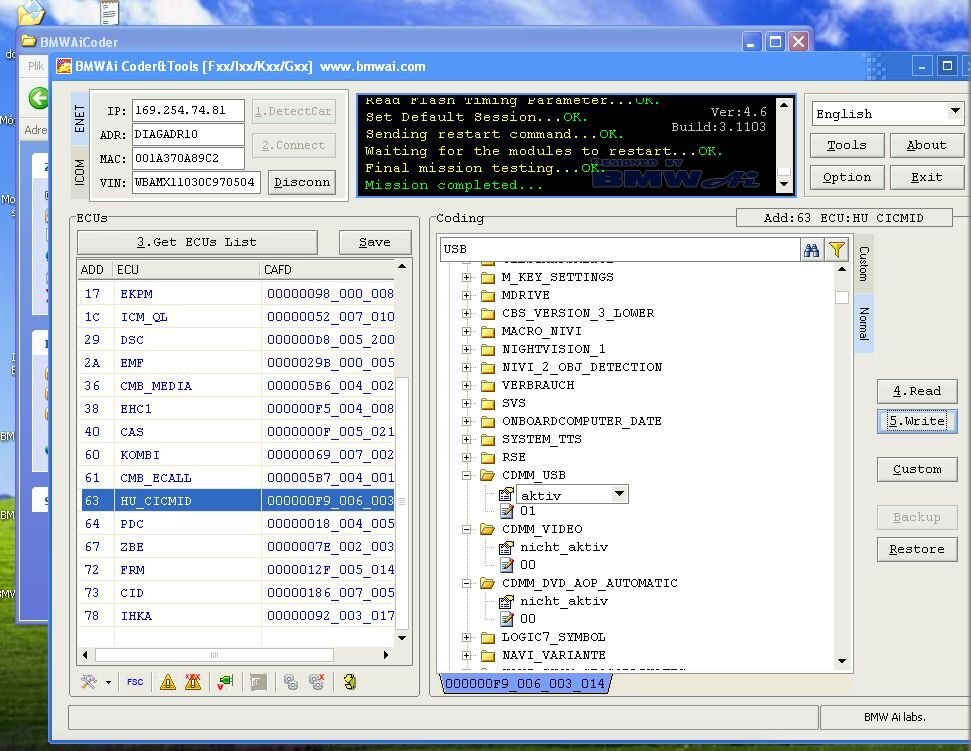

Kabel podłączyłem bez rozbierania boczku co zaoszczędziło sporo czasu. Nie przeszkadza mi, że złącze usb będzie w bagażniku. W module HU_CICMID za pomocą BMWAiCoder włączyłem:
CDMM_USB: aktivt
CDMM_USB_AUDIO_SINGLE: aktiv

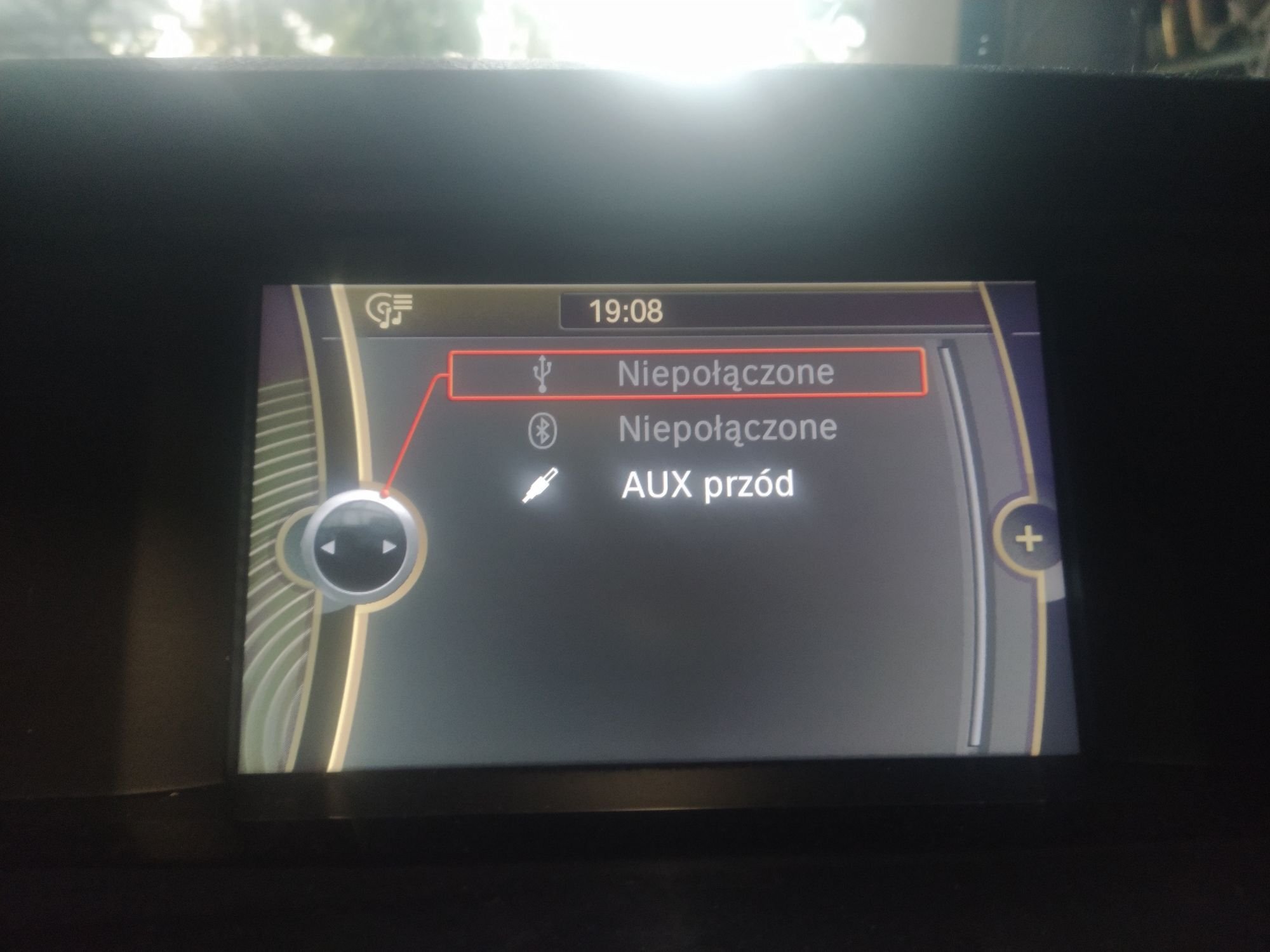

Pozycja w USB się pojawiła ale nie jest aktywna.
Po włożeniu pendrive’a mruga jakby chciał czytać dane ale pozycja w radiu jest dalej nieaktywna.
Czy funkcja 6FL wymaga jeszcze ustawienia jakiś innych zmiennych?
Kodowanie lepiej zrobic automatyczne. Dodaj te opcje do listy wyposazenia a potem przekoduj Head Unit, modul komunikacyjny i zegary (na wszelki wypadek). Kodowanie reczne w tym przypadku nie ma w ogole sensu.
Sprawdz pendrive na ktorym robisz test w innym F10, bo czasami pedrivy maja dziwne boot sectory, lub sa sformatowane nieodpowiednim formatem i auto ich nie widzi.
Pendrive Ci miga, bo dostaje zasilanie i sie probuje polaczyc. To nie oznacza, ze jest komunikacja.
