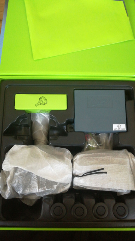

A Ja mam inne pytanie. Ma ktoś jakiś zestaw zamienników czujników parkowania. Kupiłem przez przypadek zderzak tył z dziurami. Moja e87 nie ma czujników i chciałbym to zaślepić jakimś tanim zestawem który pasuje w org dziury
Mam taki zestaw valeo, nigdy nie montowany, kupiłem kiedyś do innego auta, sprzedałem go i tak leży. Czujniki wyszło mi, że mają średnicę 18,4 mm ale tam gdzie są sprężynki montażowe jest więcej, otwornica w zestawie ma 18,8 mm. Jakbyś był zainteresowany to daj znać.
