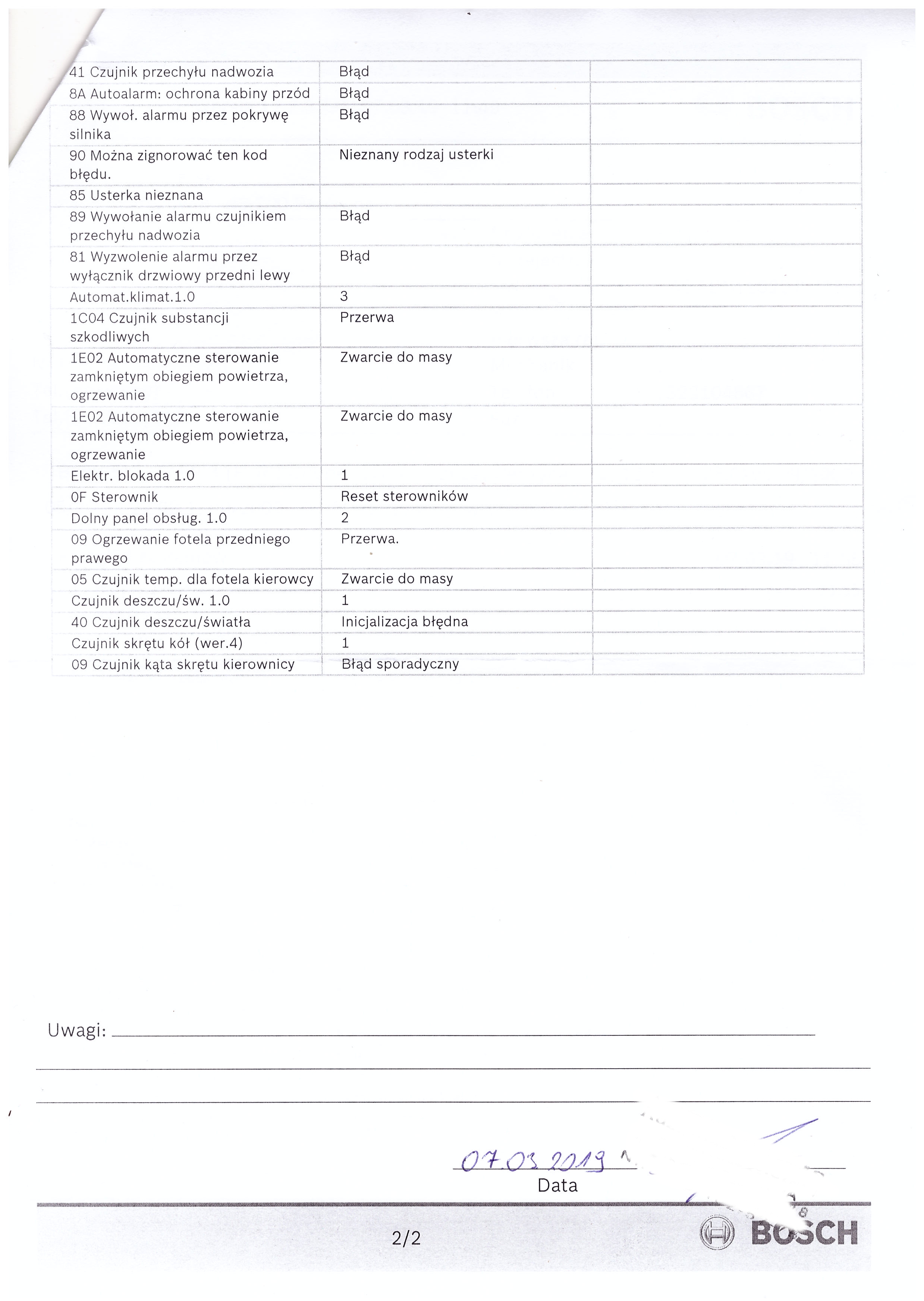

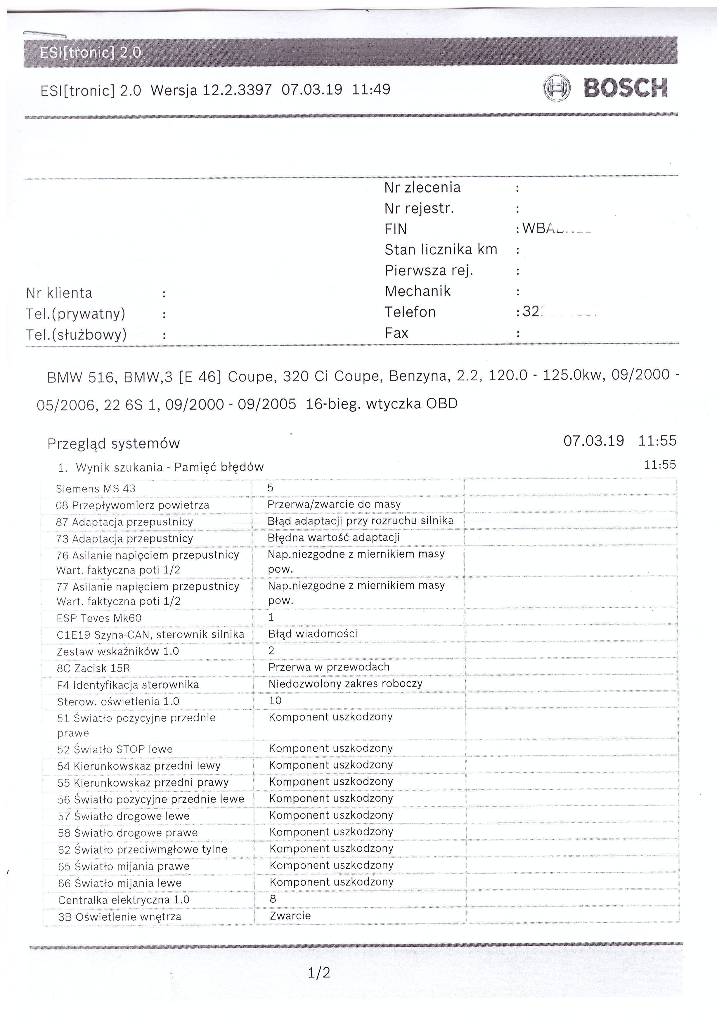

Dobra, dotoczyłem się jakoś do mechanika, ponoć że padła elektronika przepustnicy.
Zastanawia mnie jedna rzecz: dostałem od nich jakiś raport z diagnostyki komputerowej i wygląda to tak jakby pół mojego auta nie działało :shock: Poniżej skany:
To u nich jest coś nie tak czy ja mam tak zdezelowany samochód?
Przykładowo, światła wszystkie mam sprawne, a tu widzę same błędy. Tak samo z podgrzewaniem prawego fotela; niby działa, a tu pokazuje, że przerwa.
Błędy jak się pojawią to dopiero znikną po skasowaniu a nie po usunięciu usterki, stąd te od oświetlenia. Tak jak pisałem przepustnica, wtyczka/wiązka lub dme, to trzeba sprawdzić. Następnym razem do bosza jedź z odkurzaczem lub lodówką a jak chcesz zdiagnozować bmw to komputer z inpa, zapis screen'ów z błędami i wtedy widać więcej.
