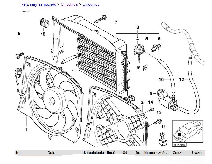

witam odczepił mi się węzyk podciśnienia z prawej strony obok chłodnicy takiego jakby parownika wychodzi ale nie wiem gdzie idzie może ktoś ma pomysł? bmw e46 320D
file.html[/img]
file.html
Pewnie o to ci chodzi. nr 10
tak dokładnie kolego będę miał chwile to zerkne bo wchodzi gdzieś niżej widzę do 9 dzięki za pomoc
wie ktoś w którym miejscu znajduję się nr 9? potrzebuje nr 10 podczepić
Tak jak szuwarek napisał pod kolektorem, niestety ciężko będzie bez zdejmowania kolektora to założyć..
