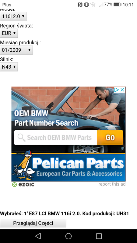

Witam
https://www.fotosik.pl/zdjecie/pelne/87fd8a627bac3392
https://www.fotosik.pl/zdjecie/pelne/46c244ebc72d391a
https://www.fotosik.pl/zdjecie/pelne/b7cd550d80cfc5da
Udało się wypalić :D teraz nie ma błędów, pojeżdżę i zobaczę jakie będzie zużycie paliwa.
