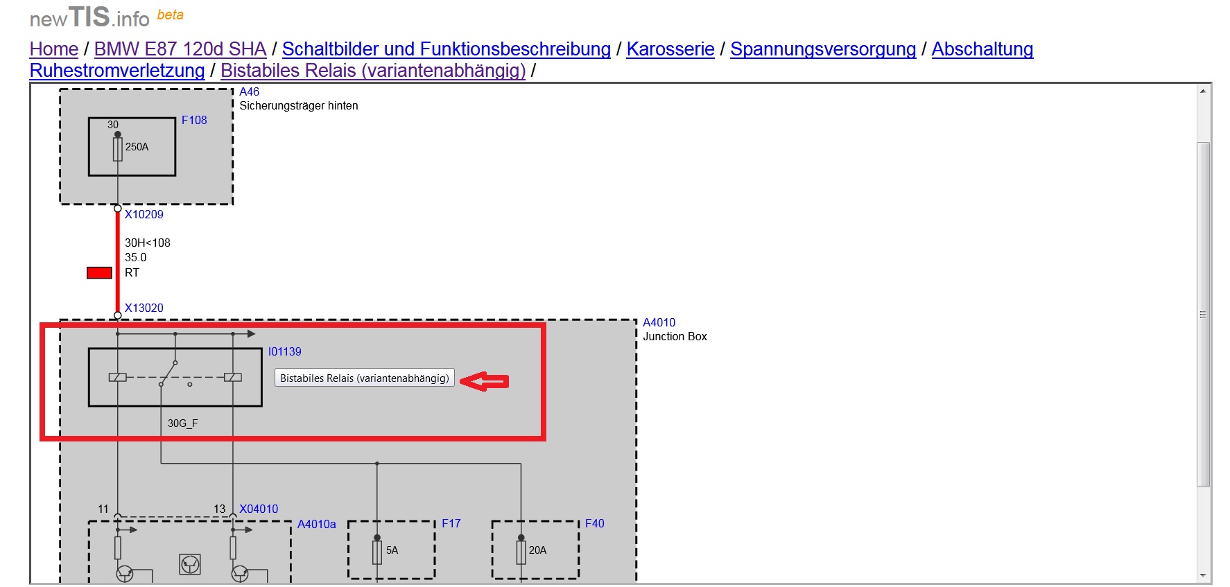

witam
, gdzie znajduje się moduł mpm w BMW E87 120d ?
EN - Shut-off standby current violation
https://www.newtis.info/tisv2/a/en/e87-120d-sha/wiring-functional-info/body/voltage-supply/shut-off-standby-current-violation/bi-stable-relay-depending-on-variant/XddbLOM
DE - Abschaltung Ruhestromverletzung
https://www.newtis.info/tisv2/a/de/e87-120d-sha/wiring-functional-info/body/voltage-supply/shut-off-standby-current-violation/bi-stable-relay-depending-on-variant/XddbLOM
In der 5er-Reihe und 6er-Reihe ab E60 gibt es das Mikro-Powermodul (MPM). Das MPM trennt im Fehlerfall einige Steuergeräte von der Bordnetzspannung über ein bistabiles Relais. Vor allem MOST-Steuergeräte werden von dieser Klemme versorgt.
W serii 5 i 6 z E60 znajduje się moduł mikroprocesorowy (MPM). W przypadku usterki MPM odłącza niektóre jednostki sterujące od napięcia elektrycznego pojazdu za pośrednictwem przekaźnika bistabilnego. Zwłaszcza sterowniki MOST zasilane są przez ten terminal.
In der 1er-Reihe und 3er-Reihe ab E87 gibt es variantenabhängig auch ein bistabiles Relais. Das bistabile Relais trennt bei einer Ruhestromverletzung bestimmte Verbraucher von der Bordnetzspannung.
Die geschaltete Klemme des bistabilen Relais wird Klemme 30g-f genannt.Klemme 30g-f steht für eine Klemme 30, die im Fehlerfall (f) geschaltet (g) wird.
W serii 1 i 3 od E87 istnieją zależne od wersji również przekaźnik bistabilny. Przekaźnik bistabilny odłącza niektóre odbiorniki od napięcia instalacji elektrycznej pojazdu podczas naruszenia prądu spoczynkowego. Przełączany zacisk przekaźnika bistabilnego jest nazywany zaciskiem 30g-f. Zacisk 30g-f oznacza zacisk 30, który jest przełączany (g) w przypadku błędu (f).
