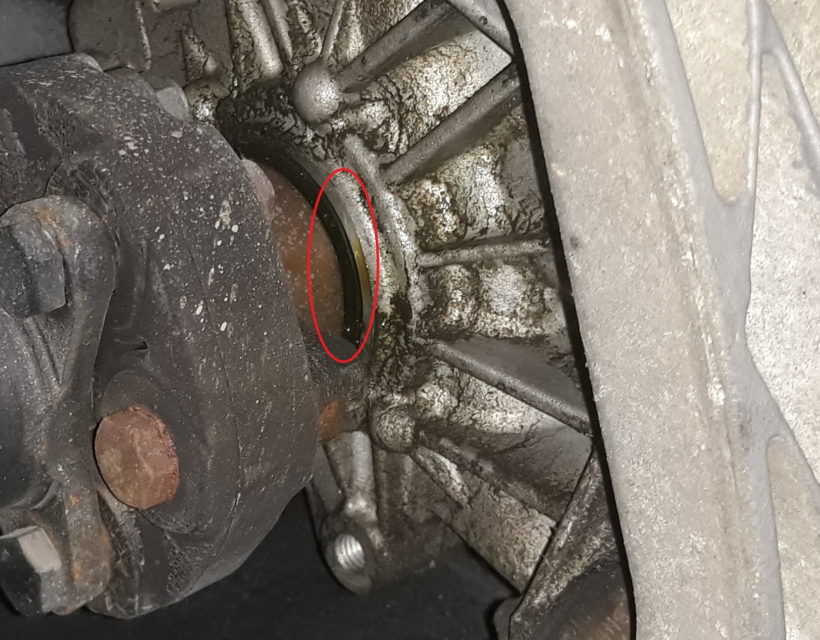

Cieknie po wymianie uszczelniacza
Jak usunąles stary uszczelniacz?
mechanior robił....
To jedz do niego , niech poprawia.
Skoro oddales auto na usuniecie wycieku ,to jak widac problem nie zostal naprawiony - nic innego na chwile obecna nie mozna doradzic.
tylko ze to juz 2ga uszczelka nowa zalozona...
Luknij czy guma uszczelniacza jest mokra bo na fotce tego nie widac...
Mam wrazenie ze wyciek nastepuje miedzy uszczelniaczem a korpusem aluminiowym - jesli mechanik zrobil porzeczna zadre podczas demontazu starego uszczelniacza, to naleczy przed montazem nowego ,odtluscic i liznac korpus silikonem
