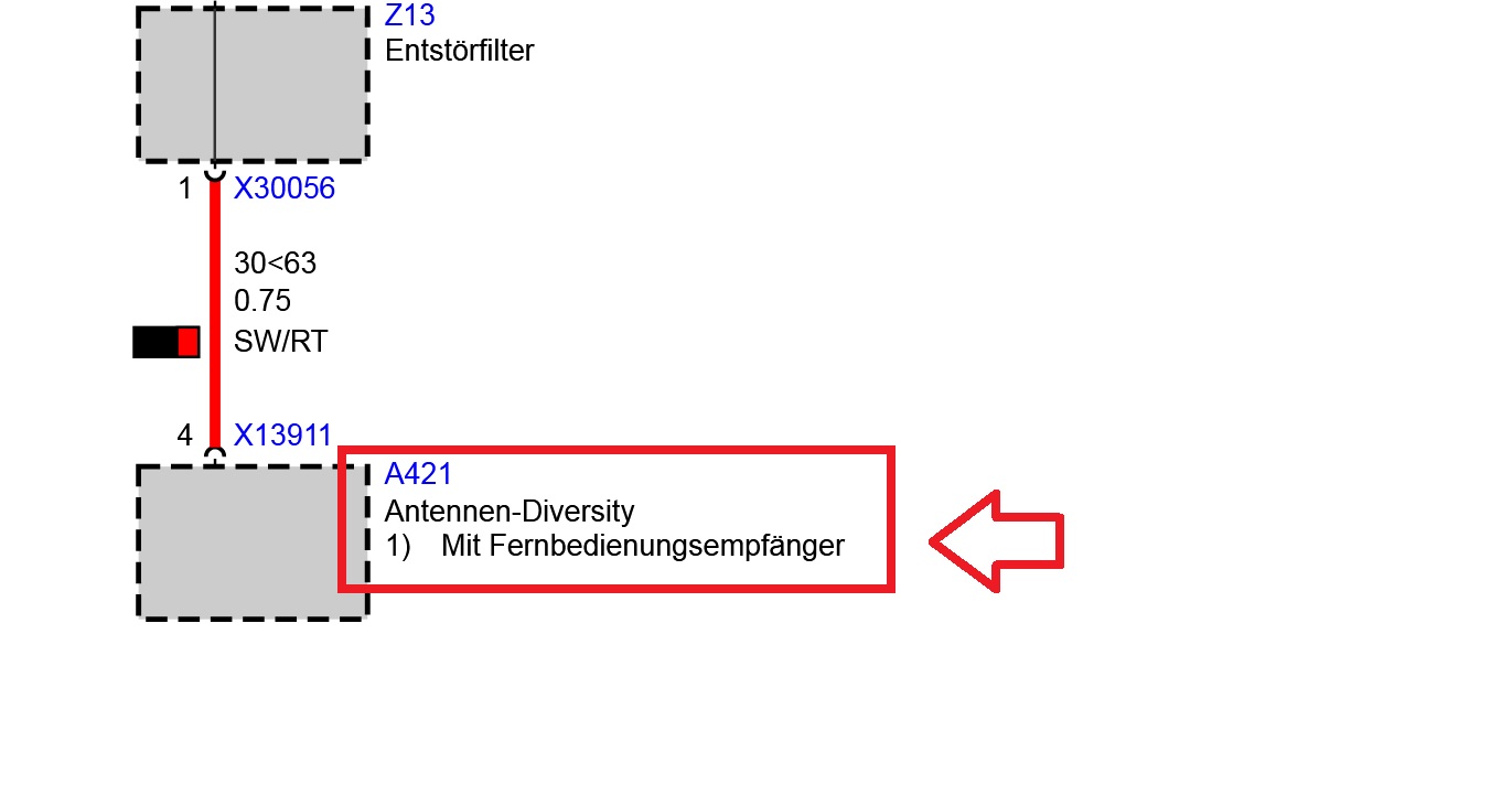

W klapie znajduje się moduł diwersity stąd moje przypuszczenia. Tylko jak to zlokalizować???
https://www.newtis.info/tisv2/a/de/e84-x1-xdrive20i-sav/components-connectors/components/f-fuses/f63-fuse/BtfTcTBw
A421, H34a, X13344, X13389, X138, X13911, X16767
https://www.newtis.info/tisv2/a/de/e84-x1-xdrive20i-sav/AiyWPciP
Modul => A421
Kostka => X13911

P.S.
Sprawdź bezpiecznik Nr 63 ( 5A )
Poniżej link - gdzie sie znajduje :
2007/09+ https://www.newtis.info/tisv2/a/de/e84-x1-xdrive20i-sav/components-connectors/components/f-fuses/f63-fuse/1VnYh5CO3E
2007/03 - 2007/09 https://www.newtis.info/tisv2/a/de/e84-x1-xdrive20i-sav/components-connectors/components/f-fuses/f63-fuse/1VnYr29x4r
Pozdrawiam Andrzej
