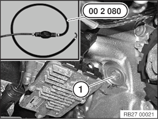

Dość nie typowe pytanie ile wchodzi oleju do przekładni ATC35L
Numer przekładni 8643149
Numer oleju 83 22 0 397 244
Litr starczy?
Wg Autodaty wchodzi 0.5 litra, a wg angielskiego forum 0.6 litra, więc litrówka spokojnie wystarczy :wink:
BMW F31 318d 143pk aut.
Sliczne dzieki za pomoc panowie :-)
A zalewal ktos kiedys taka przekladnie? Jak dobrze rozumiem to musi byc ona zalozona na aucie, zalewa sie ja korkiem i wezykiem do momentu kiedy zacznie olej leciec korkiem?
