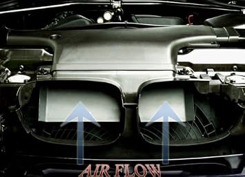

Patrząc na moja historie z autem to proponuje takie zabiegi usprawniajace:
- wydech (tu mozesz tez zapodac kolektory z M52TU)
- regeneracja vanosa (uszczelki)
- ustawienie rozrządu
- świece irydowe (polecam denso ik20)
dolot olać, nic nie daje - standardowy jest bardzo dobrze zaprojektowany (warto częściej filtr wymieniac). Mozesz sobie tylko dorobić taki konfuzorek: 5139IAWh%2BKL._SX355_.jpg
