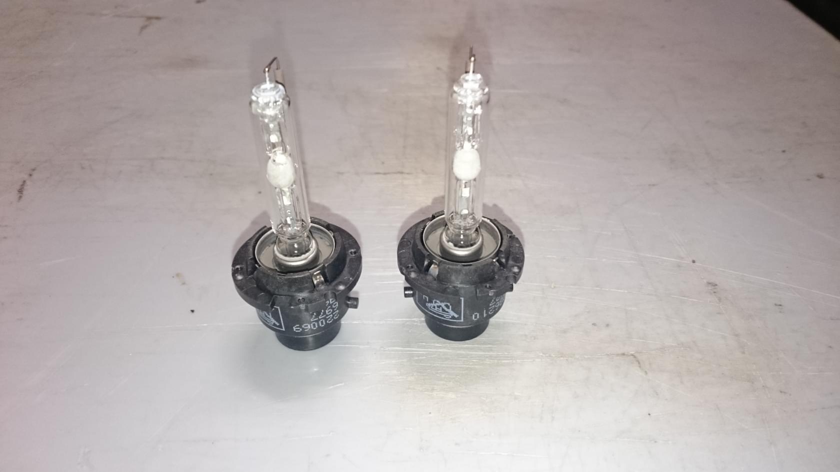

Tu masz foto moich zużytych żarników
Jak widać w środku jest spuchnięta biała bańka która nie przepuszcza światła
musi być przeźroczysta i mniejsza wtedy żarnik jest OK.
Jeśli żarniki są dobre to zostaje oddać lampy do regeneracji , wyjmuje się je w 15 minut a kompletna regeneracja za 2sztuki to 400zł nowe żarniki to 300zł
miłej zabawy. :D
