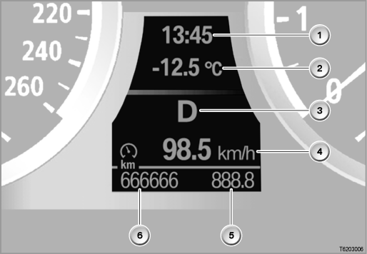

Wynika to z zastosowanej w samochodzie skrzyni biegów. Przy automacie OBC jest pojedyncze i pokazuje tryb napędu (PRDN) + jeden parametr. Przy manualu nie musi wyświetlać PRND więc jest więcej miejsca i wówczas pokazuje przebieg + jeden parametr. Trochę to prymitywne...
Licznik HIGH z E90 (który można załóżyć do 1) wyświetla te informacje jednocześnie dzięki temu, że wyświetlacz ma większą powierzchnię i rozdzielczość:
1dqcwfd
W powyższym przypadku '4' przedstawia informacje OBC które można wybierać, cała reszta pozostaje na wyświetlaczu.
Sprzedam licznik HIGH do E9x i E8x.
W takim razie jak przekoduje modul kombi z automat na manual to uzyskam dany efekt z tym ze nie bedzie mi pokazywalo PRND na wyswietlaczu i tyle czy bedzie to jakis problem innego typu
