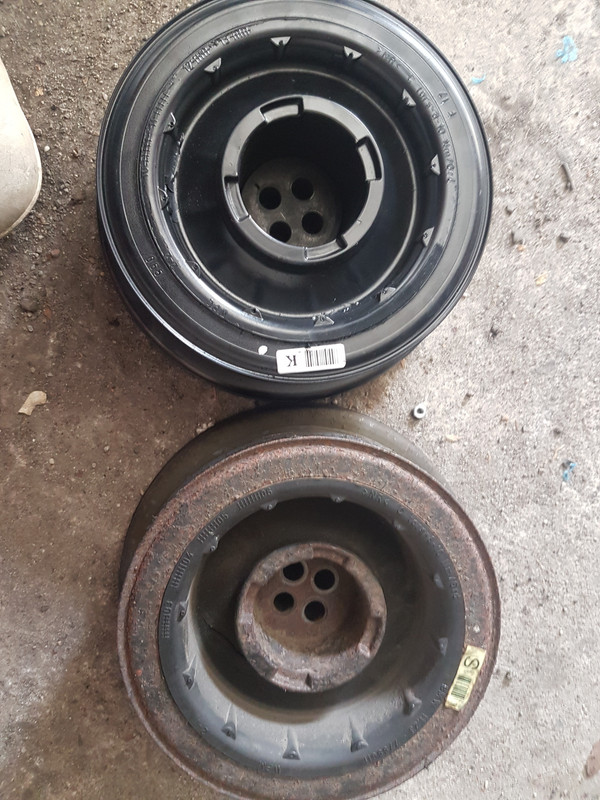

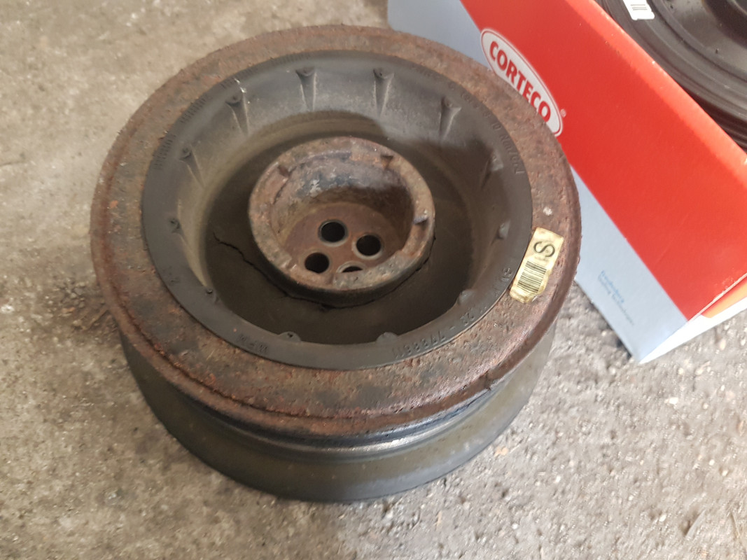

moje kolo pasowe zaczelo delikatnie drgac nie bylo to odczuwalne w aucie jednak bylo widac ze lekko bije zajrzalem z dolu i zobaczylem pekniecie gumy wiec zamowilem nowe siedzialo tam jeszcze ori kolo wytrzymalo 286tysi :wink: wymiana latwa i przyjemna :D
a tu zdjecie ktore pokazuje ze corteco niczym sie nie rozni od ori tylko tam gdzie jest wytloczenie bmw w corteco jest zdarte :wink:

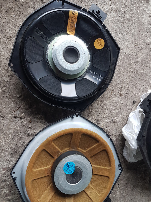

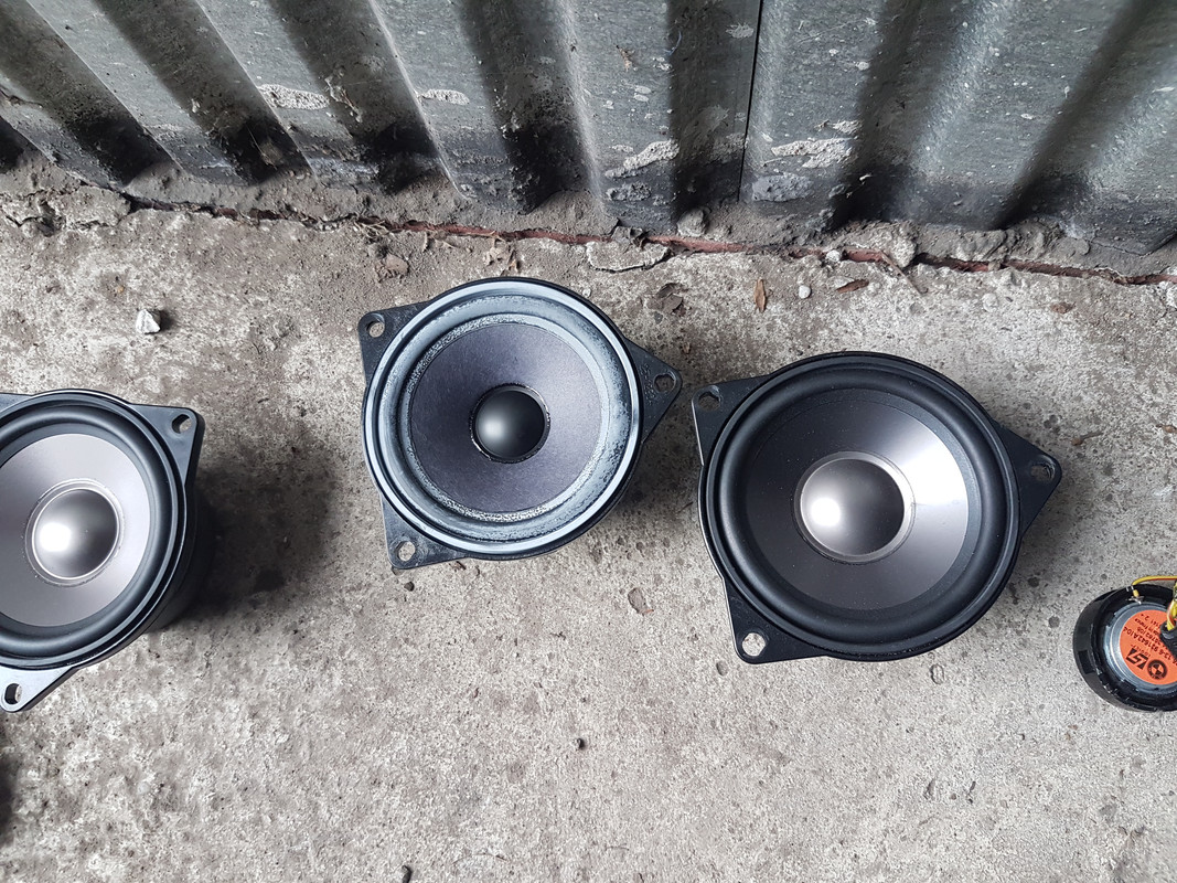

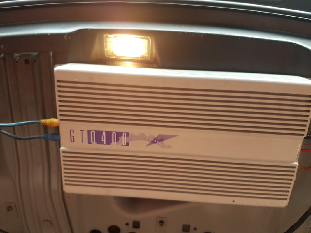

jako ze system hifi jest wysoce nie zadowalajacy :wink: postanowilem troche go ulepszyc wlecialy glosniki z logic7 z e60 do tego wymiana subow ktore smigaly w x5 e70 dla porownania hifi ma 2 ohm wlecialy 8 ohm do tego wzmak jbl 4x100 zrobiony mostek na 2x200 :wink: reszta wiadomo kable konwerter rca :wink: kolega cursor zabawil sie kodowaniem i efekt l7 gra fajnie dzwiek przestrzenny ale to co sie dzieje teraz i bas jaki temu towarzyszy masakra :jawdrop:

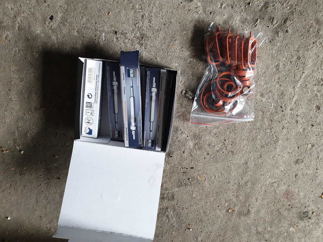

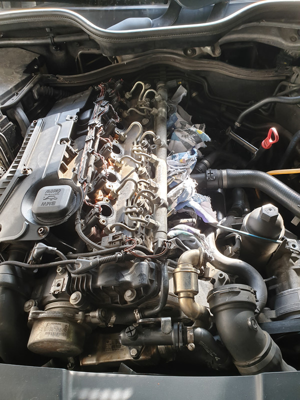

dawno tu nie zagladalem auto smiga cieszy i to najwazniejsze ostatnio padly dwie swiece na 3 i 6 garku wymienilem wszystkie do tego wyczyscilem kolektor bylo co robic jednak widzialem gorsze 2 godz czyszczenia kolektor jak nowy :wink: ostatnio tez udalo sie wyserwisowac egr wiec powinno byc mniej syfu oraz zaslepilem chlodniczke bo moga by sie rozciec :wink:
