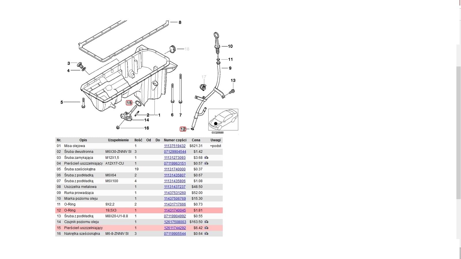

Poszukiwania zacznij od tych dwóch miejsc : na rysunki nr 12 i 15 no i oczywiście sprawdź czy nie cieknie korkiem spustowym
rurka od miarki poziomu oleju dokładnie miejsce gdzie wchodzi ona do miski olejowej , tam jest oring
czujnik poziomu oleju , przykręcony od dołu do miski olejowej , posiada on uszczelniacz
są to dwa podstawowe miejsca wycieku oleju silnikowego , łatwe w namierzeniu i tanie w naprawie
