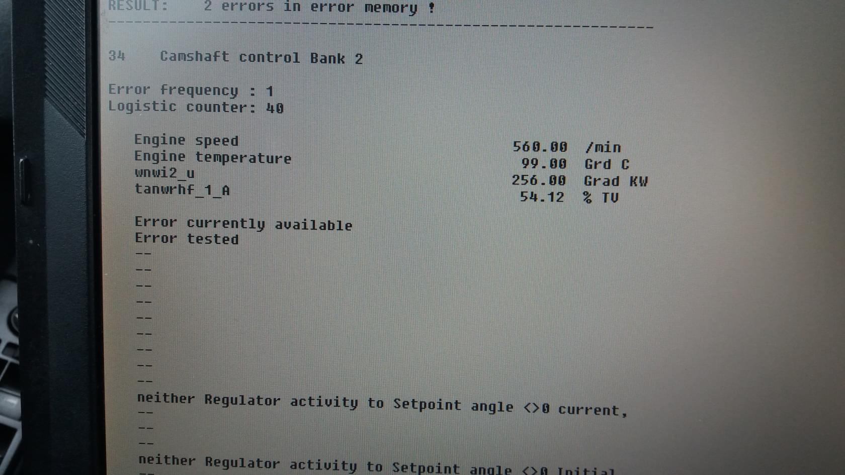

No i pochwalilem auto i sie zepsulo :mad2:
Silnik troche buja autem, na komputerze takie cos
Czujnik walka w glowicy od strony kierowcy? Dobrze mysle?
Czy moze on powodowac ze silnik drga ze buja calym autem?

ok nowe daane
Szarpanie silnika bylo spowodowane tym ze spadl jeden przewod od gazu, wiec nie dosc ze nie szlo paliwo to jeszcze wciagalo lewe powietrze jak glupi :mad2: :mad2: :duh: :duh:
Wiem tez ze blad nie dotyczy czujnika walka rozrzadu bo po ich odlaczeniu pojawialy sie nowe bledy SENSOR w zaleznosci od tego ktory odlaczalem.
Wiec co to je? Tylko nie mowcie ze vanosy do rozebrania :nienie:

To jest uwalony czujnik walka na prawej głowicy.
Możesz dla potwierdzenia zamienić czujniki miejscami, wtedy będziesz miał błąd bez "bank 2" w opisie.
Edit: teraz widzę że masz błąd camshaft control a nie camshaft sensor :/ To faktycznie może oznaczać coś z rozrządem, ale ja na wszelki wypadek zamieniłbym czujniki miejscami.

Ja bym zrobił tak:
1. Zamień czujniki miejscami żeby się upewnić że to na 100% nie one głupieją
2. Zajrzyj do filtra oleju czy są w nim fragmenty ślizgów - jeśli są to wszystko jasne
3. Zdejmij pokrywy zaworów, zablokuj koło zamachowe w pozycji OT i sprawdź czy blaszki na wałkach są we właściwych pozycjach (odkręć śrubki zaślepiające w pokrywach vanosów i sprawdź czy pin włożony w otwór trafi w otwory w blaszkach na wałkach)
4. Jeśli masz zamiar jeździć tym autem to ja bym na Twoim miejscu tak czy inaczej zmienił rozrząd, zresztą tak właśnie zrobiłem w swoim rok temu :)
