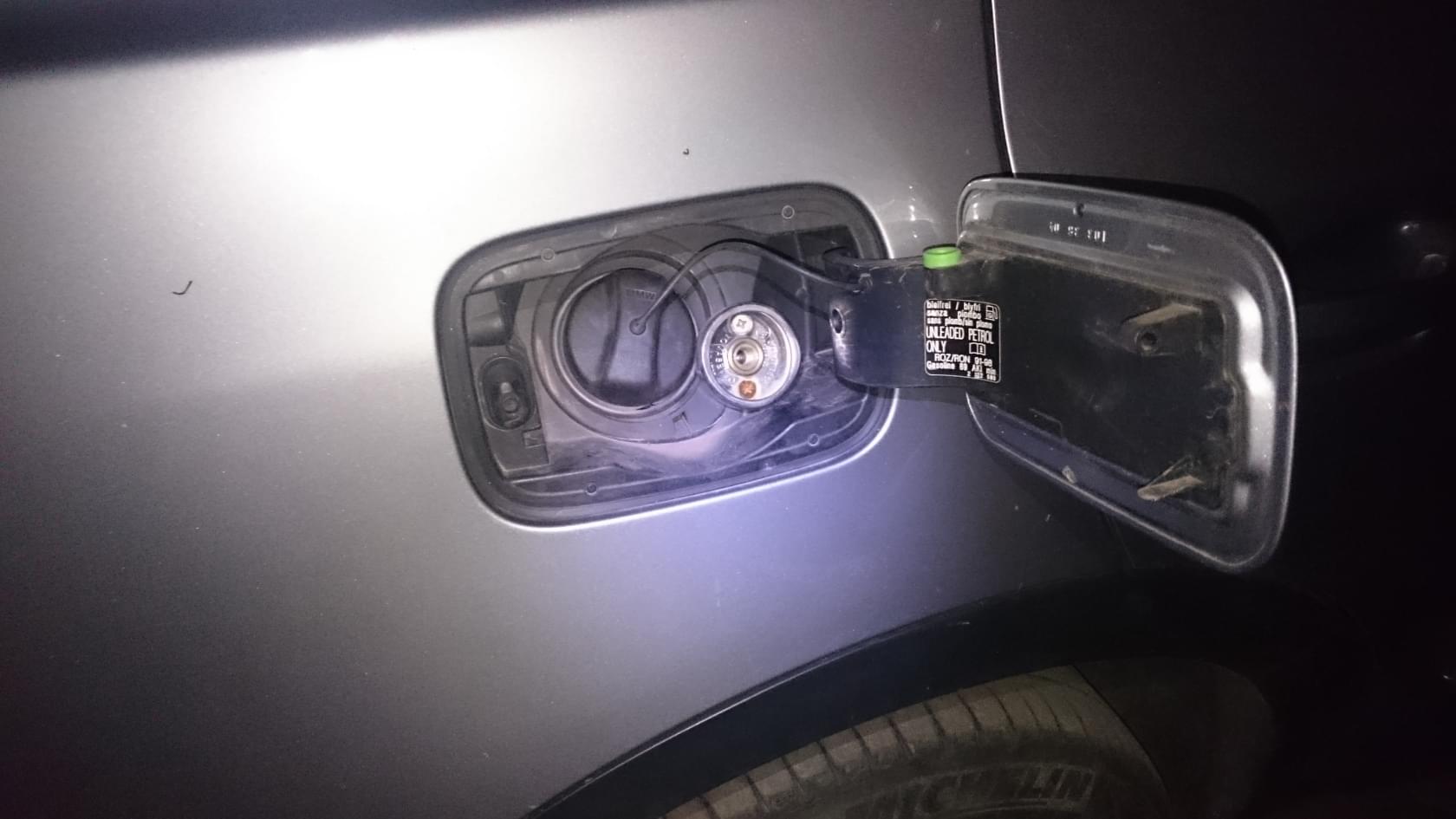

Założyłem instalację zgodnie z tym co mi proponowali, zmieściło się wszystko mniej więcej w moich funduszach więc, ok. niżej załączam zdjęcia po montażu. Jak oceniacie?

Rozumiem, że to jest ten zestaw, który wymieniłeś wyżej? Jaką masz tam zamontowaną butlę? Jak to się ma przełożyć na spalanie?
Jak oceniacie?
Ja oceniam na 4+ ponieważ dali ciała z wkrętka pod klapką
powinno być tak jak u mnie , pełnowymiarowe przyłącze , tyle tam miejsca że spokojnie wchodzi
kolejna sprawa to wykastrowali ci kawałek zderzaka , musieli to robić?
