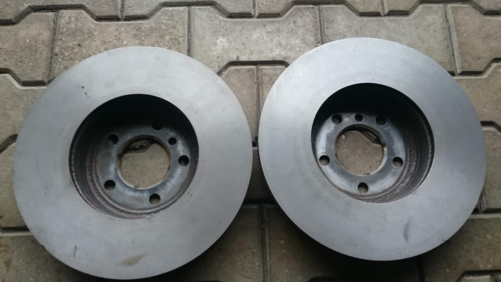

minimalna grubość przedniej tarczy hamulcowej ?
Jaka może być minimalna grubość tarczy hamulcowej przedniej?
Moja nie wygląda najlepiej , przetoczę ją sobie i chciałbym wiedzieć czy
nie będzie czasami za cienka.
Nowa ma 25mm
żadnych dizli tylko Pb+LPG
R4 + turbo, V6 , R6 i V8
Tarcze przetoczone , grubość po to 23mm.
Kolega wyżej podał ,że minimalna grubość to 23,4mm jednak tak nie jest
na tarczach jest znacznik który wskazuję minimum po zmierzeniu suwmiarką wychodzi 19mm
Trochę było by dziwnie że nowa tarcz ma 25mm a już 23,4mm to do śmietnika

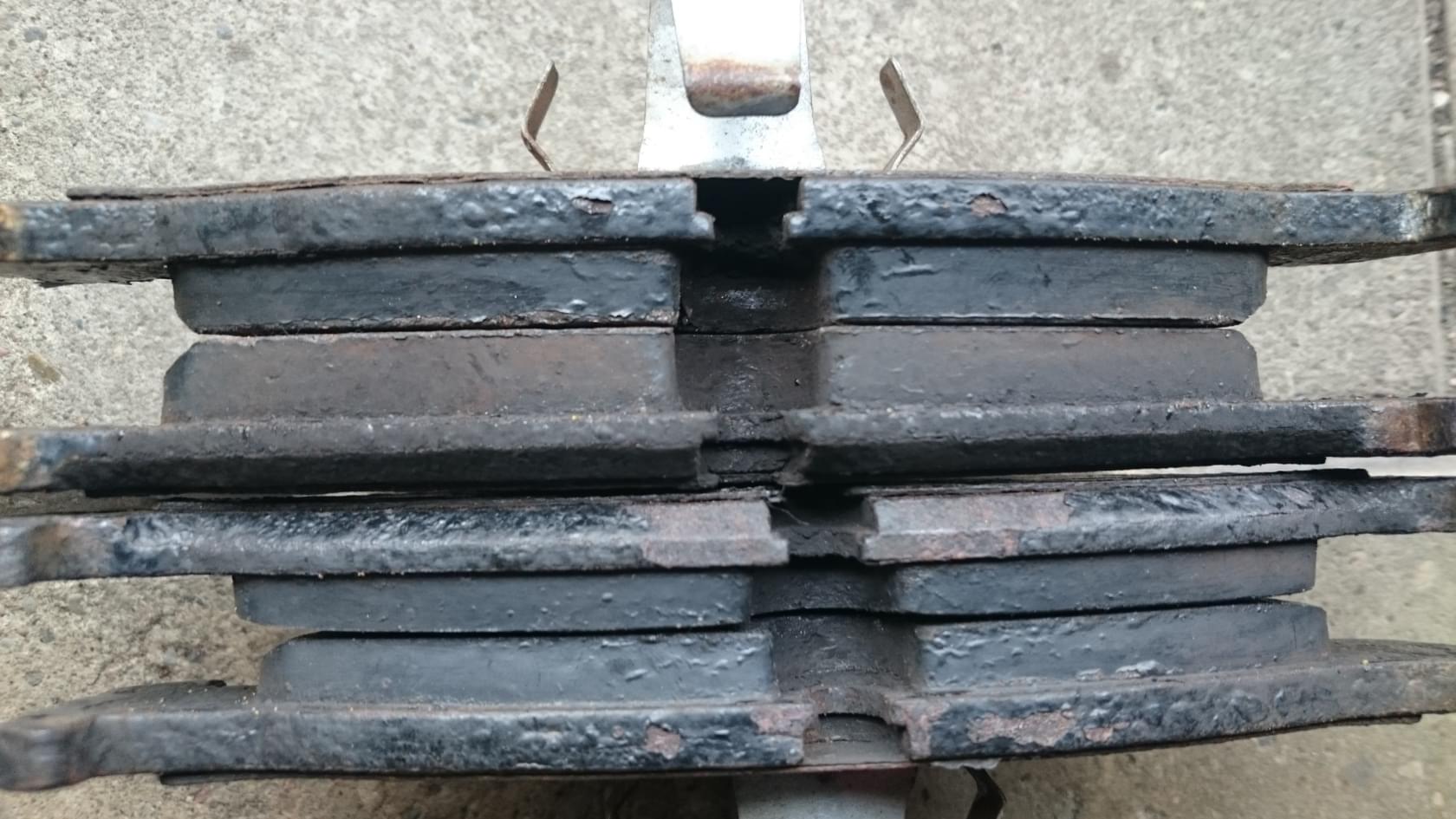

Klocki zostawiłem stare maja jeszcze 15-17mm , ale musiałem je oszlifować
szlifierką z papierem ściernym tak oby były gładkie i proste.
To nie jest znacznik. To jest wyważenie.
hmm
to co tarcze 23mm nadają się na złom ?
poczekam aż się wygną wtedy wymienię.
Wartość która podałem jest wzięta z auto daty. 19mm minimalna grubość :duh: .

23,4mm minimalna grubosc.
wszystko się zgadza nawet jest wyryte na tarczy
nie zauważyłem wcześniej , ale to nic moja ma 23 ,0 i już ponad rok na niej jadę.
