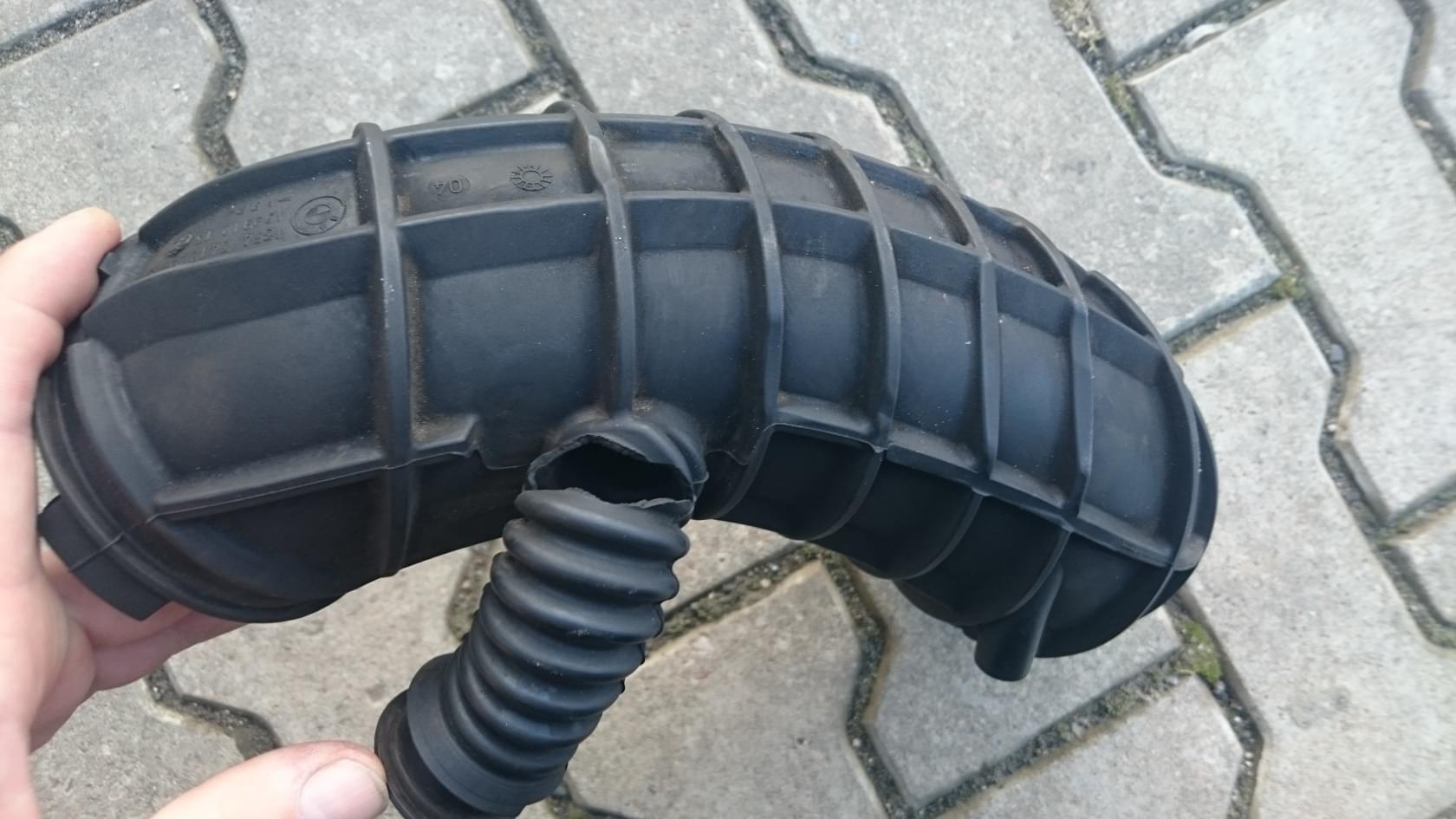

kolano układu dolotowego i tak będę musiał zdemontować ponieważ w moim jest dziura i ciągnie lewe powietrze ( zrobiłem test dymem papierosowym)
czekam za nowym zamówiłem z ebay:
http://www.ebay.pl/itm/BMW-X3-E83-04-06-AIR-INTAKE-FLOW-METER-ELBOW-THROTTLE-HOUSING-HOSE-13543412292-/182168140835?hash=item2a6a113c23:g:IREAAOSwzJ5XVeiQ
pojawiają się błędy P0171 , P0174 do tego wypadanie zapłonu na wielu cylindrach oraz na każdym z osobna
co objawia się telepaniem budy na zimnym silniku a po rozgrzaniu falowaniem obrotów .

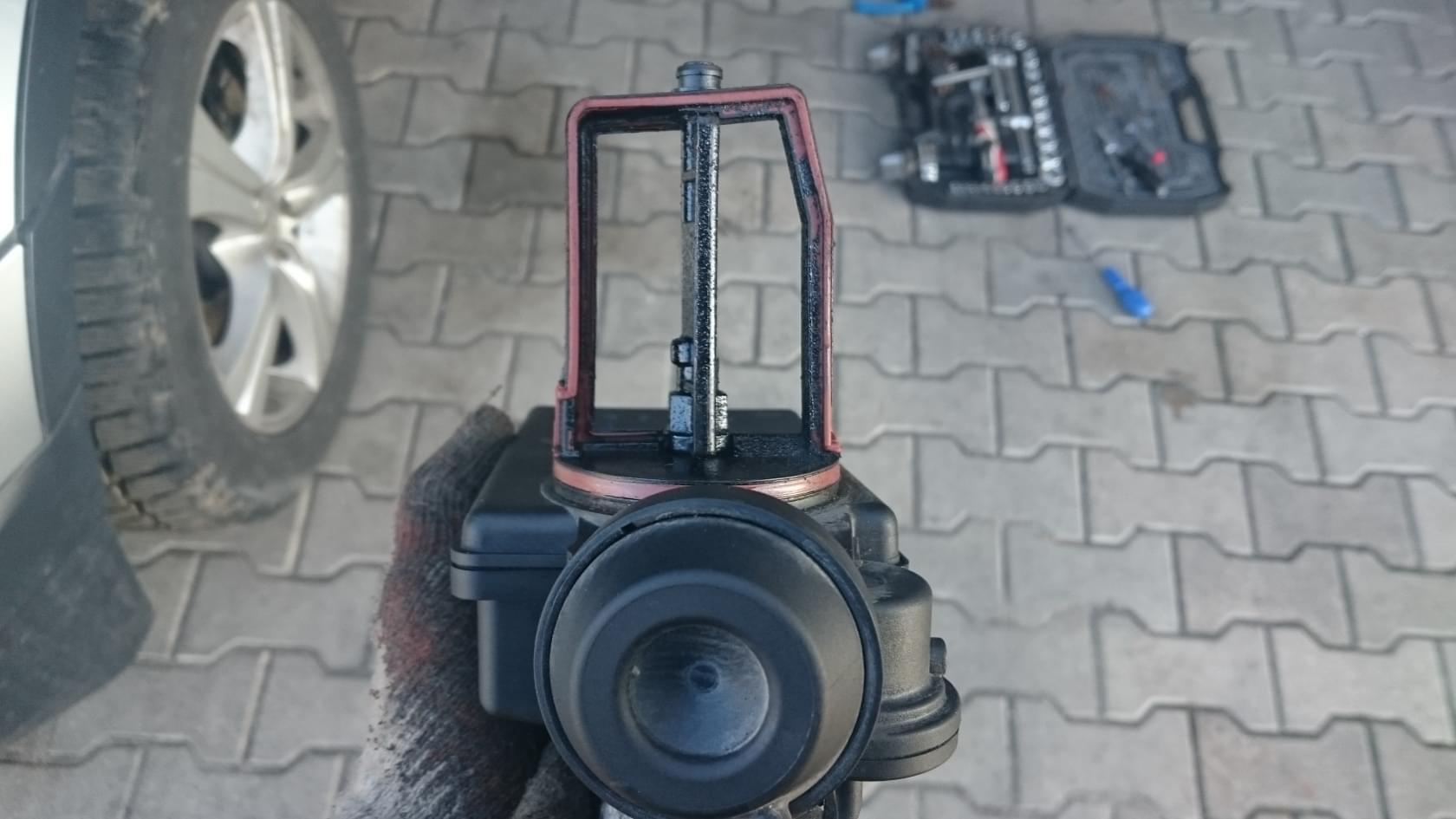

w zaworze disa chcę wymienić tylko oring ponieważ jest trochę płaski reszta zoworu jest ok

Disa wymontowany , należy go wyciągnąć maksymalnie w prawo aż do grodzi a potem okręcić ku górze
jednocześnie odchylając przewody za disą oraz na ścianie grodzi , oraz nagiąć kolano dolotu do dołu
w miejscu oznaczonym żółta strzałką ciągnie lewe powietrze
czekam teraz aż przyjdzie nowe kolano ,

kolano wymienione , auto złożone , silnik chodzi poprawnie nie telepie na zimnym a obroty nie falują

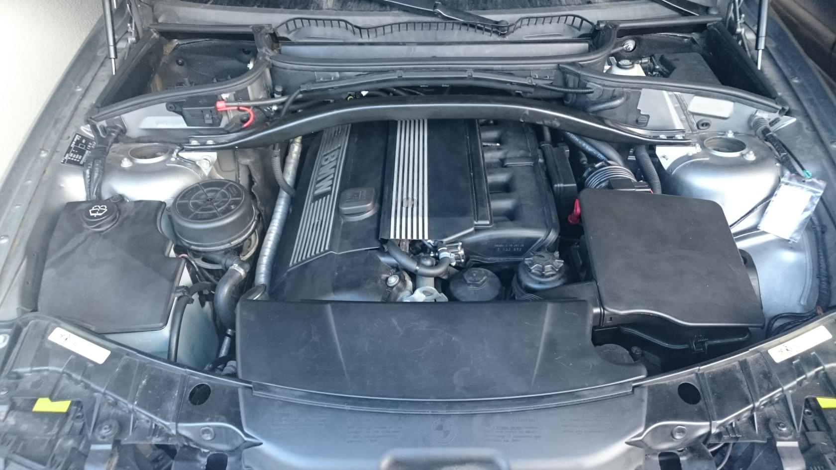

z narzędzi to polecam zaopatrzyć się w przegub cardana 1/4" oraz giętkie przedłużki 1/4"

Cześć, nie mogę wysiągnąć DISA (e83 M54B30). Wyjąłem już kolano dolotu bo było dziurawe, ale disa opiera się o kielich. Odchylałem cały silnik, ale nadal brakuje kilku milimetrów. Nie chcę go uszkodzić bo jest sprawny. W którą stronę go obróciłeś, w lewo czy w prawo (stojąc pd strony zaworu/kierowcy)?
Bez kolana dolotu to pewniej łatwiej wyjąć DISA.
Stojąc od strony zaworu (przy lewym kole, strona kierowcy) zawór przyciągasz do siebie czyli w kierunku kielicha amortyzatora i okręcasz go w prawo.
Tam są dwa grube węże od klimatyzacji i one skutecznie blokują , należy je poluźnić wystarczy ,że odetniesz trytkę powyżej (zobacz 1foto z tematu) oraz drugą głębiej idąc po wężach.
Wtedy będziesz mógł je trochę przesunąć, właśnie te mm brakują aby go wyciągnąć. Nie pisałem tego wcześniej bo to taki mały suprise :norty: dla demontujących zawór.
