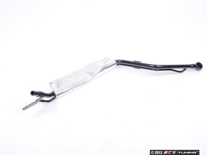

Dobra wiec tak
Jest tak jak mowilem czyli ta stalowa rurka jest to powrot z odmy oleju do silnika
Jest ona wkrecona na dnie miski olejowej od strony pasazera na dole
Na gorze mniej wiecej w polowie wysokosci glowicy od pasazera
http://www.realoem.com/bmw/images/diag_x2x.png
Da sie ja wykrecic bez zdejmowania dolnej oslony silnika bo mi sie juz nie chcialo
Nie trzeba zdejmowac kolektora wydechowego ale trzeba zdjac dolotoqy nie ma opcji
Od dolu odkr3ca sie normalnir kluczem 17 od gory tej rurki zdaje sie 10 ale trzeba sobie slamac nadgarstek seby zginal sie w 2 miejacach :mrgreen:
A potem wlozyc lape za ucho sluzace do wyciagania silnika z tylu glowicy pasazera
Ciezko ale idzie wyczuc i odkrecic
W srodku na bank syf
Ogolnie odma to technologia Fiat 125p tylko wiadomo ze nowszy osprzet i 10x wiecej
Jak ta rurka sie zapycha to olej nie ma gdzie wracac i oczywiscie wypie rdala go w pi zdu co zapewne stalo sie u mnie
Aha oczywiscie trzeba spuscic olej :x
http://i.imgur.com/ocP8zCqh.jpg
Wiem ze slabo widac
To jest dolna czesc tej podwojnej rurki o ktorej caly czas mowa.
Przy okazji oczywiscie daje tam nowe weze

Oringi wymienilem wszystkie 16 a ceny nie pamietam ale chyba 14 zl szt ale jak bym mial 2 raz to wyciagac jakby cieklo to wolalem wydac te pare zl i miec z glowy

A nie dałoby się czasem od dołu z kanału odłączyć od metalowej rurki tych dwóch węży biegnących do separatora i odmy i wtedy jej przedmichać bez demontowania kolektora i całej reszty?
powiem tak
ja bym nie dął rady ze wzgledu na to ze nie dalem rady tam wyzej wlozyc reki
moze jak by zdjac kolektor wydechowy to moze
ALE
tam sa te po je bane opaski ktorych ja nie lubie :mrgreen:
do takich sa chyba specjalne szczypce czy cos
nie wiem
nie da sie ich tam wlozyc
poza tym ja i tak chcialem wyjac rure zeby wyczyscic na nówke+dac nowe przewody ktore u mnie juz padły
ta rurka na schemacie wyglada na dużą
ale w rzeczywistosci jest malutka
ma z 20 cm dlugosci
jak kolektor dolotowy macie zdjety to odkrecnie tej rurki to nie problem tyle ze ten olej trza zlac

jak bys zdjal koletory wydechowy
odkrecil tą rurke od dołu
i dmuchał tam sprezarką
to teoretycznie bys przedmuchal to
ALE
syf by nie mial gdzie uciec
i by poszedl w odme i inne
chyba ze wlasnie zdejmiesz te gumowe rurki
ale bedzie ciezko
no chyba ze wywalisz kolektor wydechowy
ja zrobilem tak byla zamarznieta w srodku polalem wrzatkiem srybe przy misce i przewody i puscilo potem przedmuchalem ropownica z benzyna oraz pozniej czystnym powietrzem teraz eleganco jesst przelot

gdzie dmuchales od gory? spusciles olej, odkreciles srube czy jak?
bo chyba nie dmuchales w olej :mrgreen:
olej i tak mialel do zmiany ale tak sposcilem a dmuchalem od gory sruby nie odkrecalem

A co sir naj ebalem z rura od oleju (powrotna) to szok i glowa mala no ale siedzi.
Jutro czyszcze kolektor i zakladam
Moze odpale
Rurą powrotną czyli tym metalowym gównem które prawdopodobnie nam zamarza?

Tak z ta metalowa co zamarza
Jak by sciagnac oslone silnika od dolu bylo by latwo
No i jak by mialo sie kanal a nie jak debol lezac pod autem
Ale ja sie uparlem zeby nie sciagac tej oslony

Oglądałem dziś to badziewie i koncept mam taki: Odkręcę dwa gumowe węże dochodzące od góry do separatora oleju (tego w kształcie lejka), są one na skręcane opaski więc nie będzie z tym problemu. Okręcę metalową rurkę od dołu od silnika i czymś ją zatkam żeby nie było wylotu. Następnie zaleję benzyną ekstrakcyjną za pomocą strzykawki separator tak, żeby wypełniła separator i tą rurkę na dole. Zostawię na kilka godzin żeby cały syf rozpuścił się w benzynie, następnie odetkam rurkę od rołu, spuszczę benzynę i wydmucham od strony separatora kompresorem. Co sądzicie o takim pomyśle?
Jestem debilem
Urwalem ten malutki krociec w odmie :mad2: :mad2:
Ale rozwiercilem wlazylem malutka alu rurke i skleilem i bedzie :mrgreen:
Scarab powiem ci co zrob. Odkrec podszybie od silnika
http://imgur.com/KVwdODo.jpg
Zeby od dolu odkrecic metalowa rurke musisz spusc8c olej
Odkrec ta rurke tak jak mowisz
Zdejmij te weze jak mowisz i zalej do pelna separator lejkowy benzyna
Tylko jest jeden klops.
Jak zalejesz do pelna to zobacz na schemacie
Benzyna automatycznie pojdzie ta cienka rurka a ona laczy sie odma pod kolektorem kuzwa je bane nimce :mad2:
I ci naleci benzyna do odmy.
Jak dmuchniesz tym kroccem ktory wystaje to benzyna pojdzie w kolektor
Jestem debilem
Nie martw się, u mnie w starej odmie też ktoś zastosował podobny patent :lol:
Faktycznie, nie pomyślałem o tej cienkiej rurce, dzięki za cynk bo bym sobie narobił syfu. A jak zdejmę podszybie to dam radę odpiąć wąż lecący od tej cienkiej rurki do odmy?
Jestem debilem
Ten cienki wezyk jest wpiety zaraz obok separatora obie rurki wystaja na jrdna wysokosc ja proponuje zaslepic ta cienka wtedy benzyna nie pujdzie na odme
