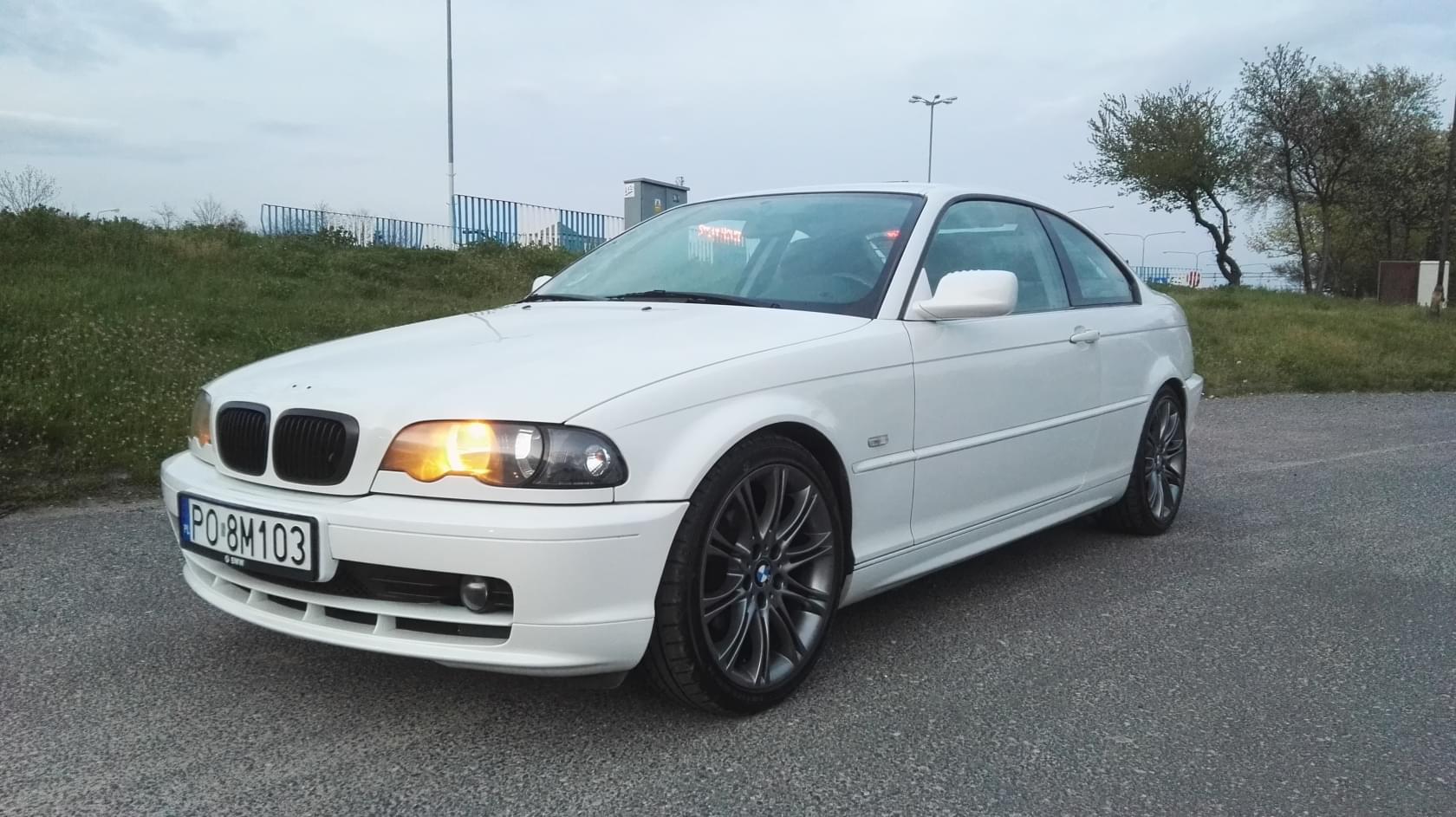

e46 323Ci Alpinweiss
Witam,
Przedstawie Wam moje drugie BMW (pierwsze to e39 535iA)
Generalnie jak w przypadku e39 samochód rozebrany i złożony od zera ;)
Historia zaczeła się od prezentu jaki otrzymałem od mojego kolegi u którego pracuje... 3 lata wcześniej sprowadził z francjii
e46 coupe, 2000r, silnik M43B19TU - uszkodzony, skrzynia manual.
auto częściowo rozebrane, próba włamania (dziura w drzwiach pasażera pod klamką),
Urwane lusterka, podrapane zderzaki - nic szczególnego.
http://images75.fotosik.pl/190/f23beb587eac576amed.jpg
Podobny ogrom prac do wykonania miałem przy e39 - doprowadzając ją do drugiej młodości dzięki czemu nie przeraziło mnie ilość spraw do załatwienia :)

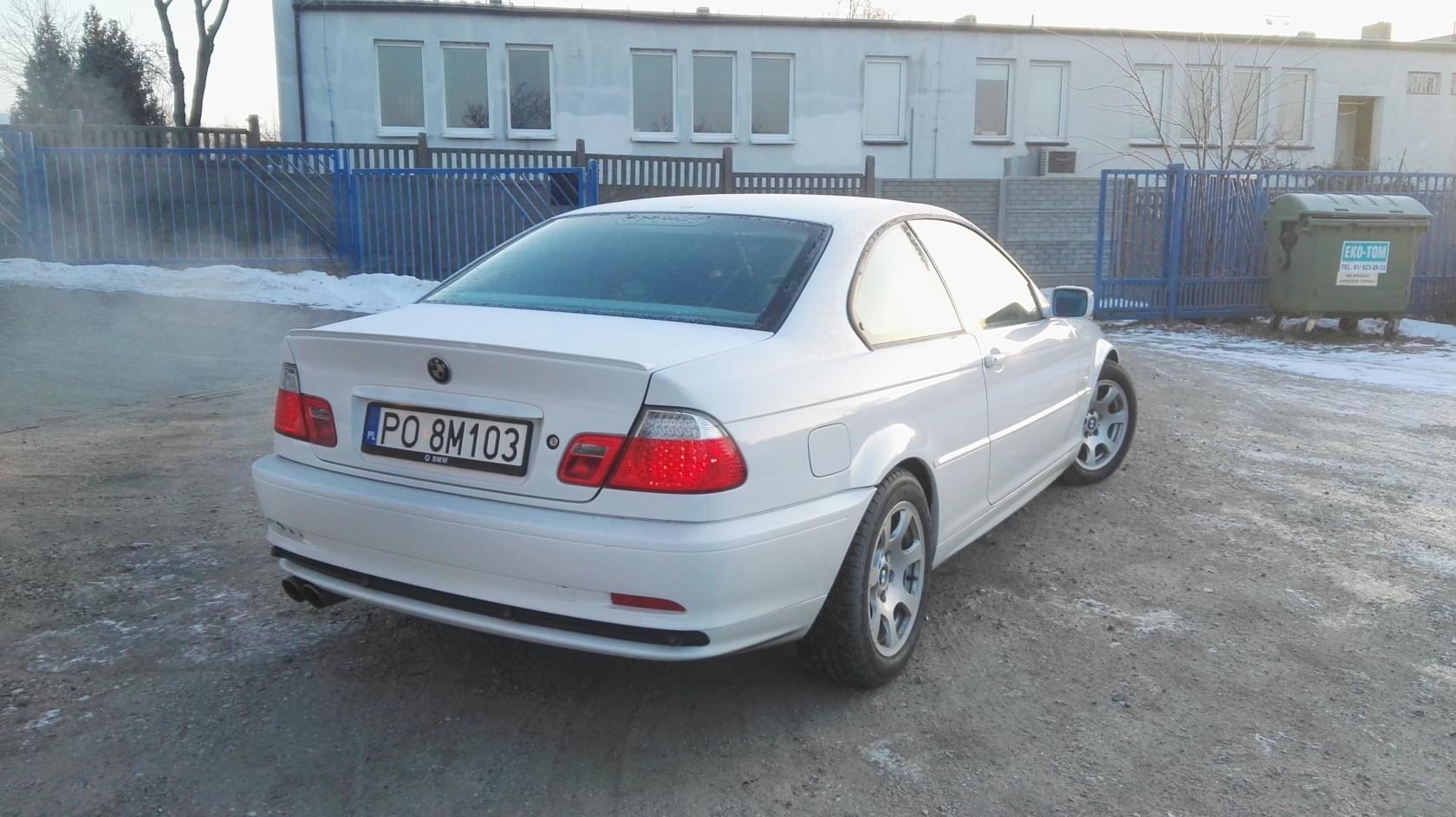

Tak się prezentowała po zakończeniu prac :
http://images78.fotosik.pl/190/a8f65fbf378c9d78med.jpg
http://images76.fotosik.pl/191/5087459fedd1af47med.jpg
http://images77.fotosik.pl/190/ec4f4db14e100147med.jpg
Stożek oczywiście docelowo zniknie.

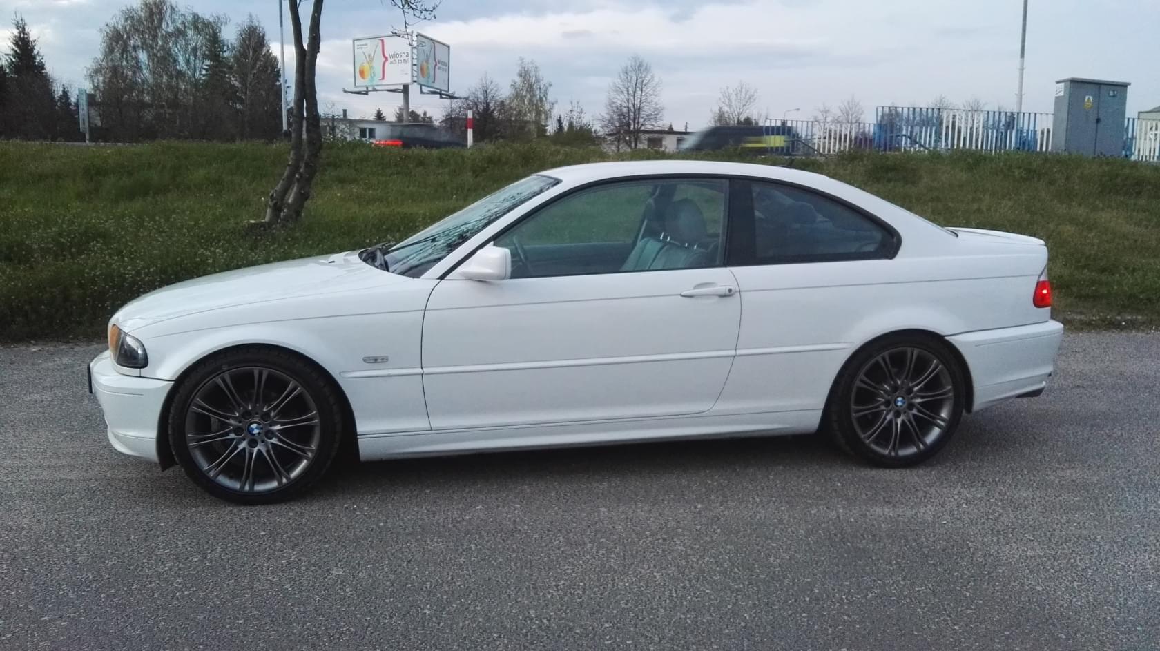

Zdjęcia stare i jeszcze bez anteny. W środe montaż letniaków i kosmetyka wnętrza to pojawią się jakieś świeże fotki... jestem ciekaw co powiecie na taki kolor felg...

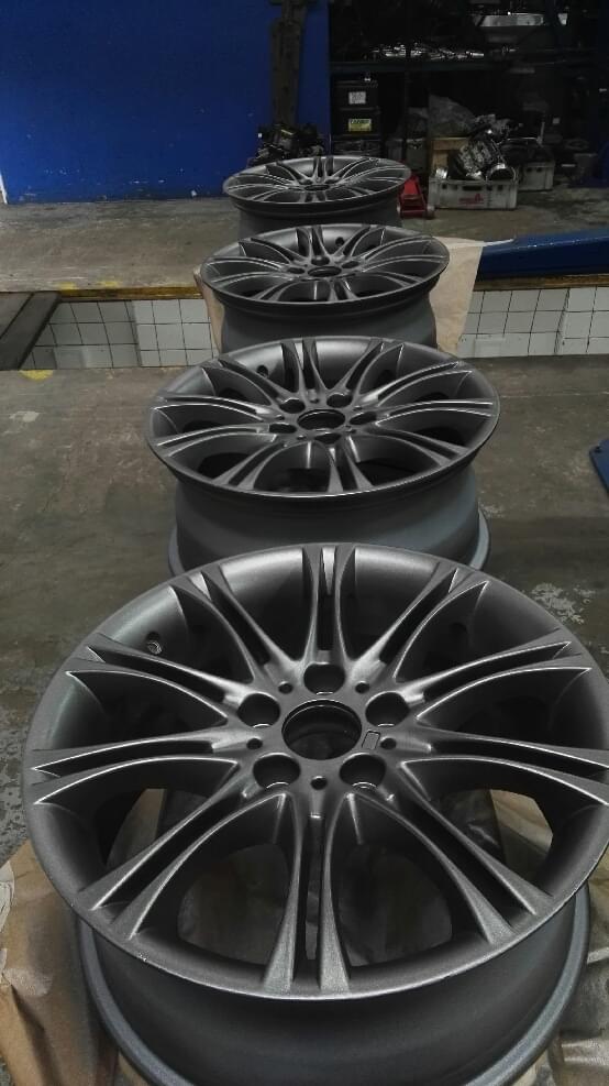

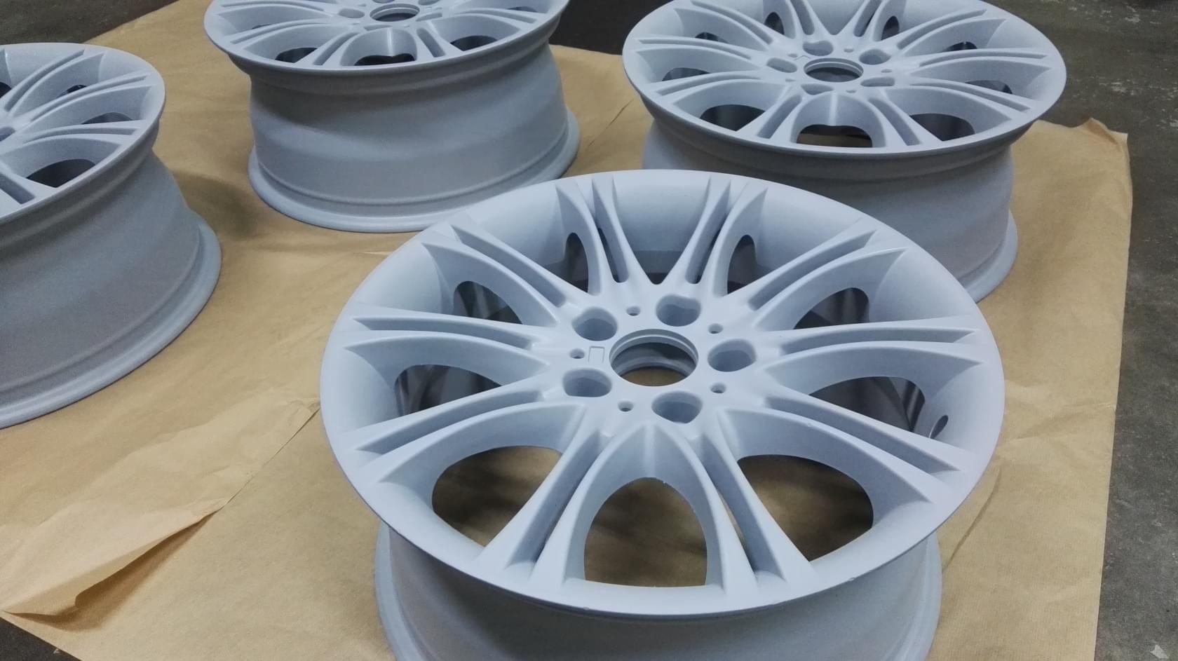

Z uwagi że powłoka lakiernicza na nich to była tragedia, masa utlenionego alu... poddałem je regeneracji :
piaskowanie (firma zew.) -> reszta prac samodzielna tzn : gruntowanie -> matowanie -> baza -> klar
Jak na moje pierwsze malowanie pistoletem jestem zadowolony, choć we wnętrzu felgi kilka firan popłyneło ;)

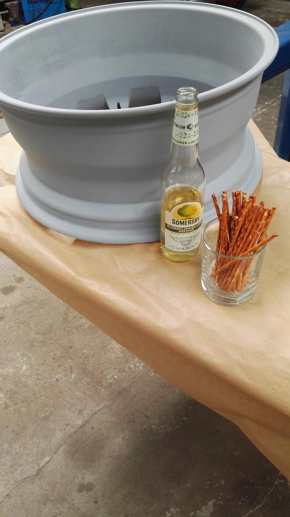

Po podkładzie :
http://images78.fotosik.pl/538/d7ef00e9ce901c9dmed.jpg
Przekąska musi być :
http://images77.fotosik.pl/538/eed651976f979608med.jpg
Baza :
http://images76.fotosik.pl/538/00f0cc2e826d5581med.jpg

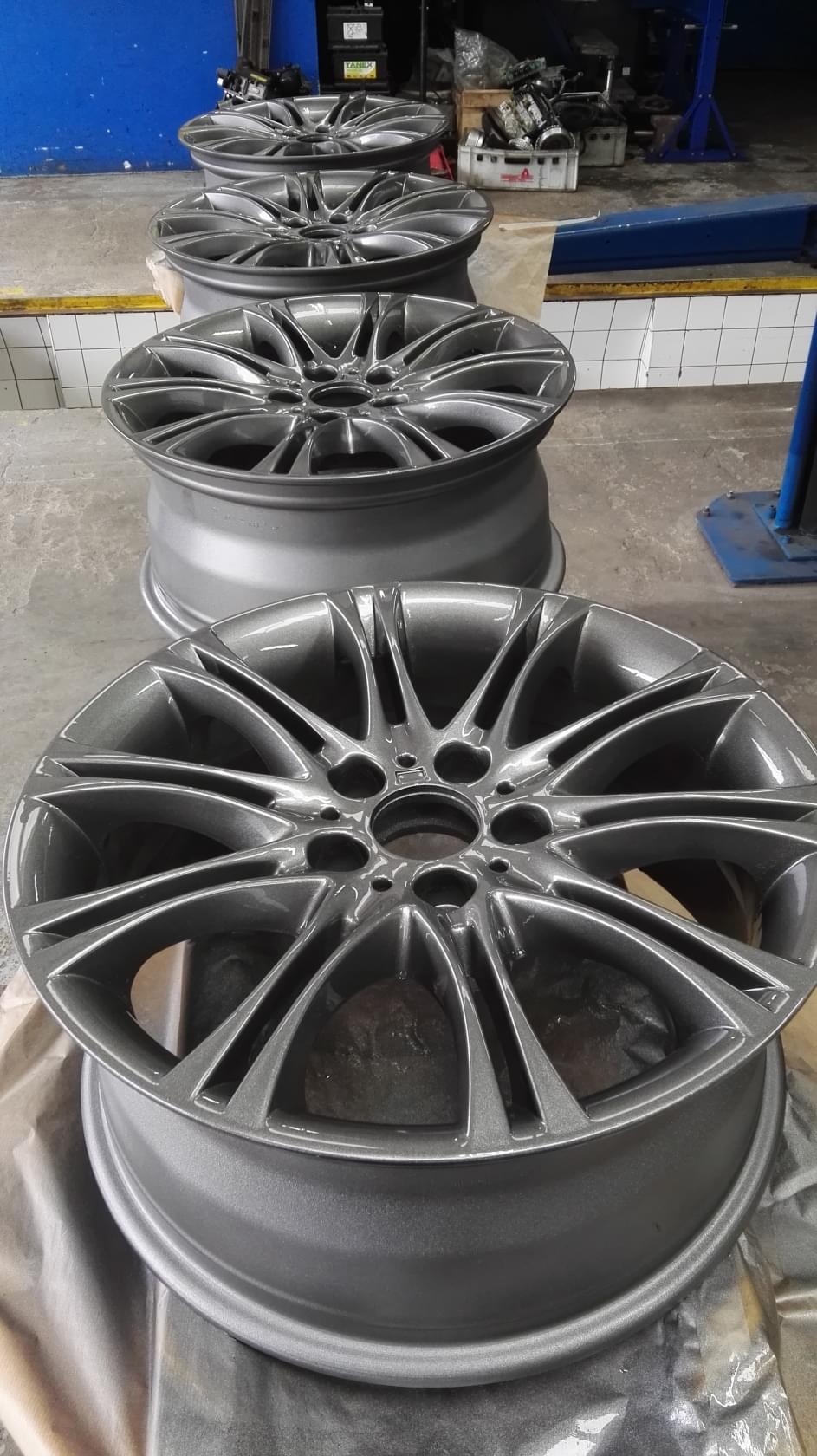

I Finał zabawy :
http://images76.fotosik.pl/538/680cd75570dff91amed.jpg
Kolor miał być nieco inny i wykończenie mat lub półmat ale z braku doświadczenia w wylewaniu lakieru bezbarwnego wolałem zrobić połysk...
Do kompletu nowe gumy 225/40/18 i do pełni szczęścia brakuje mi tylko emblematu na maskę ;)

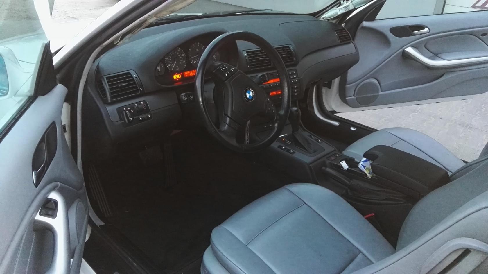

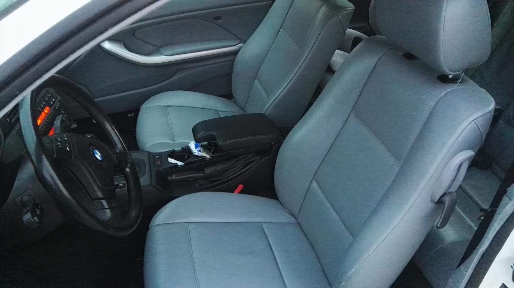

1. nigdy wcześniej nie widziałem białej e46 - wygląda obłędnie
2. dawca, jaki Ci się dostał - też przesztos. Poważnie z silnikiem nic nie było?
3. w białym zostawisz takie fotele? Nie było ciekawego wnętrza do wzięcia z anglika? U siebie mam sporty i nie wyobrażam sobie teraz jeżdżenia na czymkolwiek innym.

3. Wnetrze pochodzi z anglika, wiem ze szalu niema ale w oryginale byly zwykle fotele - bez elektryki, czarna szmata itp. Moze z czasem sprawie kobiecie prezent i dostanie ladniejsze stolki - poki co niech sie cieszy ze nie sa zniszczone. Zakladany budzet i tak mocno przekroczylem, a pozostalo kilka drobiazgow do zrobienia.

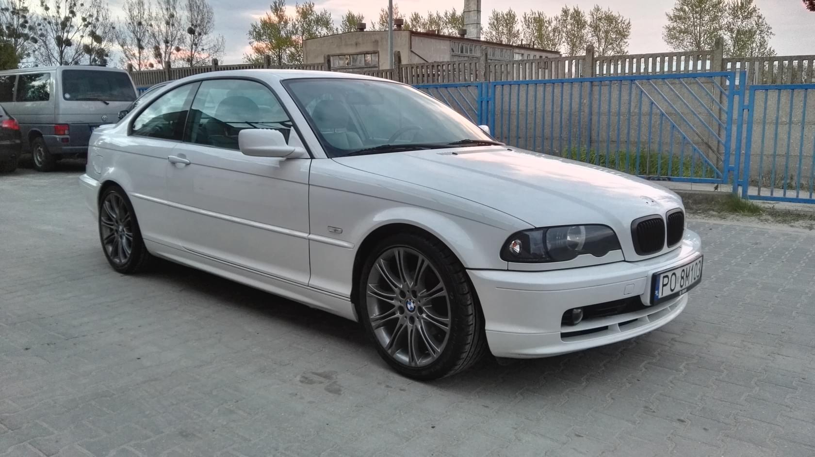

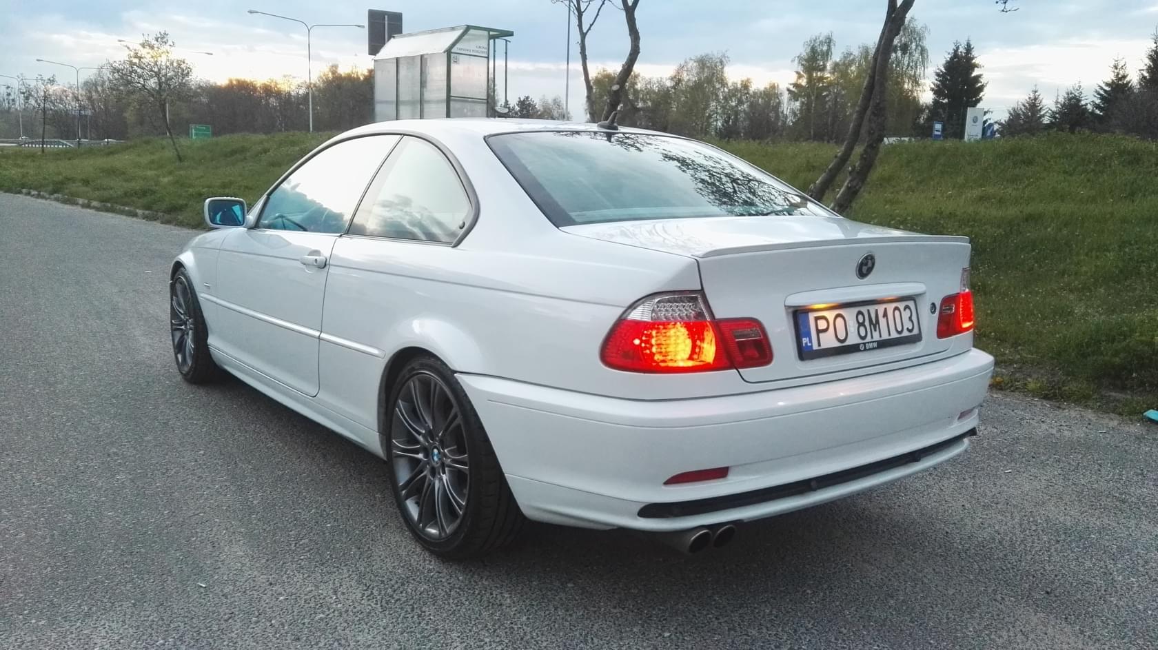

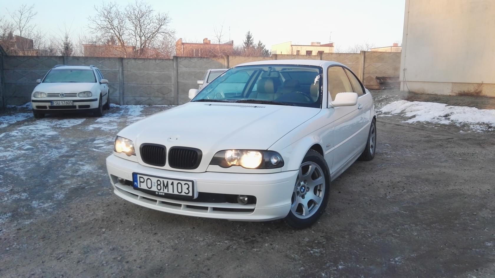

Mału update :
Letniaki zapakowane ;) oraz pełna kosmetyka myjnią parową + konserwacja plastików, uszczelek, skór itp...
http://images78.fotosik.pl/548/d01c6a93c92c1420med.jpg
http://images75.fotosik.pl/548/1637dbbe28acc4c7med.jpg
http://images78.fotosik.pl/548/341427dddd7d37d2med.jpg
http://images78.fotosik.pl/548/8d8c44091b146702med.jpg

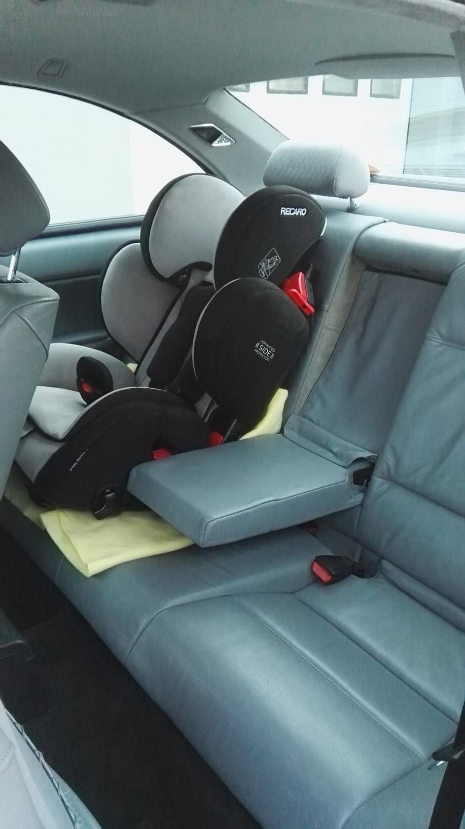

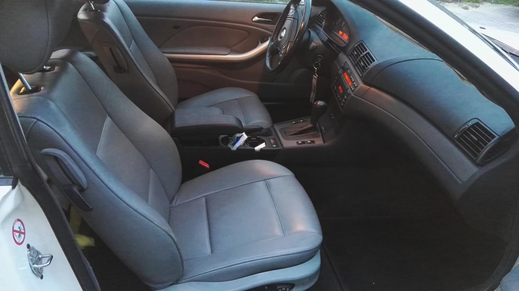

Wnętrze jeszcze wymaga pewnych poprawek...słupki są u tapicera (materiał odklejał się, no i szukam pomysłu na dekory...
Wiem, że dla wielu troche gryzie się mieszanina kolorów ale póki co tak zostanie..
http://images77.fotosik.pl/549/78a239301ab41c26med.jpg
http://images75.fotosik.pl/548/04bbd103fd3709c2med.jpg
http://images77.fotosik.pl/549/716e250aa49f6045med.jpg
i stołek dla najmniejszej pasażerki :P

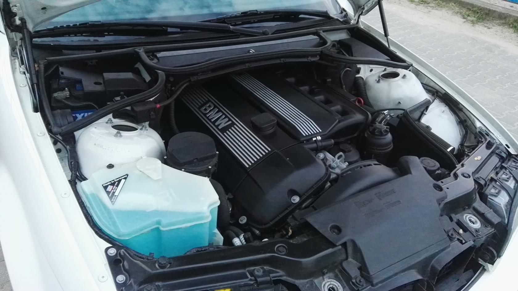

Tylko komora silnika tym razem nie ruszona
http://images75.fotosik.pl/548/c16d233e490fefbdmed.jpg
Przy czasie tylko muszę podregulować gwint... przód min wyżej stoi niż tył ;)

obklej np w fortepianową czerń, boczki aż się proszą o ciemny element który przełamie kolor, poza tym, deska i tunel środkowy z dekorami czarna, reszta jasna będzie jakoś wyglądało :P
