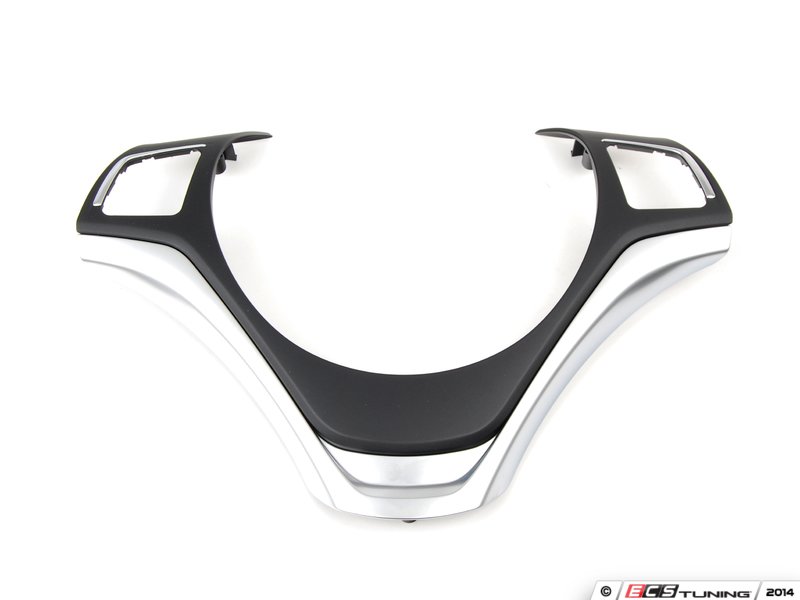

Jest modzik - kiera M :)
http://uploads.tapatalk-cdn.com/20160505/6ebf5c3d13e511ed6d6d644d4244b94c.jpg
http://uploads.tapatalk-cdn.com/20160505/6a9b050ee0b30859d1cbb188818d5927.jpg
Blenda (znaczek w komplecie), stara blenda i stara kierownica jest na sprzedaż.
Całkiem inna jazda od razu :)
W poniedziałek serwis, uszczelniacze i odma z rurkami. Auto pali 6l oleju na 10 000 km.
Gałka to oryginalny "short shifter" Z E90. Piszę w cudzysłowiu bo po prostu jest niższa niż standardowa, obleśna gała. Kupiłem na Allegro za 60zł idealną używkę.
