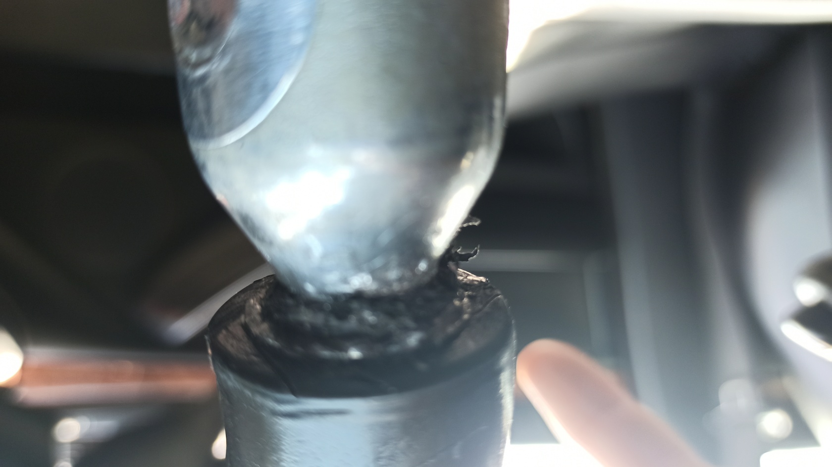

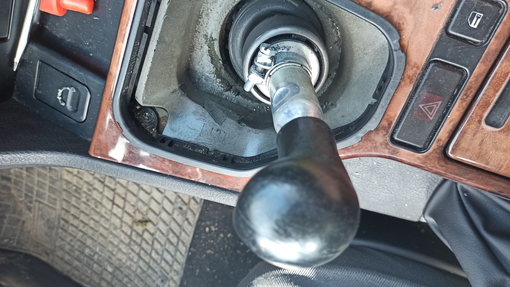

Witam, mam taki problem otóż nie mogę wyciągnąć mojej gałki od zmiany biegów w BMW e39
Nie jest to oryginalna gałka i nie jest chyba wciskana tak jak powinno być to zakładane oryginalnie, wydaje mi się że jest sklejona albo założona w inny sposób, nie znam się na tym... Jest ktoś w stanie mi coś podpowiedziec?
Wygląda jak gałka z Zetora :D , natnij z boku po długości, wyluzuje i wtedy ściągniesz.
Hehe trochę tak ale wcześniej była obszyta i wyglądała dosyć ładnie jednak z czasem szwy zaczynały schodzić i postanowilem kupic nową :)
Teraz tylko pytanie czym ją obciąć bo strasznie twarde gałki mają w tych zetorach
Najlepiej małą szlifierką kontową, potem płaskim śrubokrętem rozszerzyć na nacięciu tak by się rozeszło i zluzowało.
