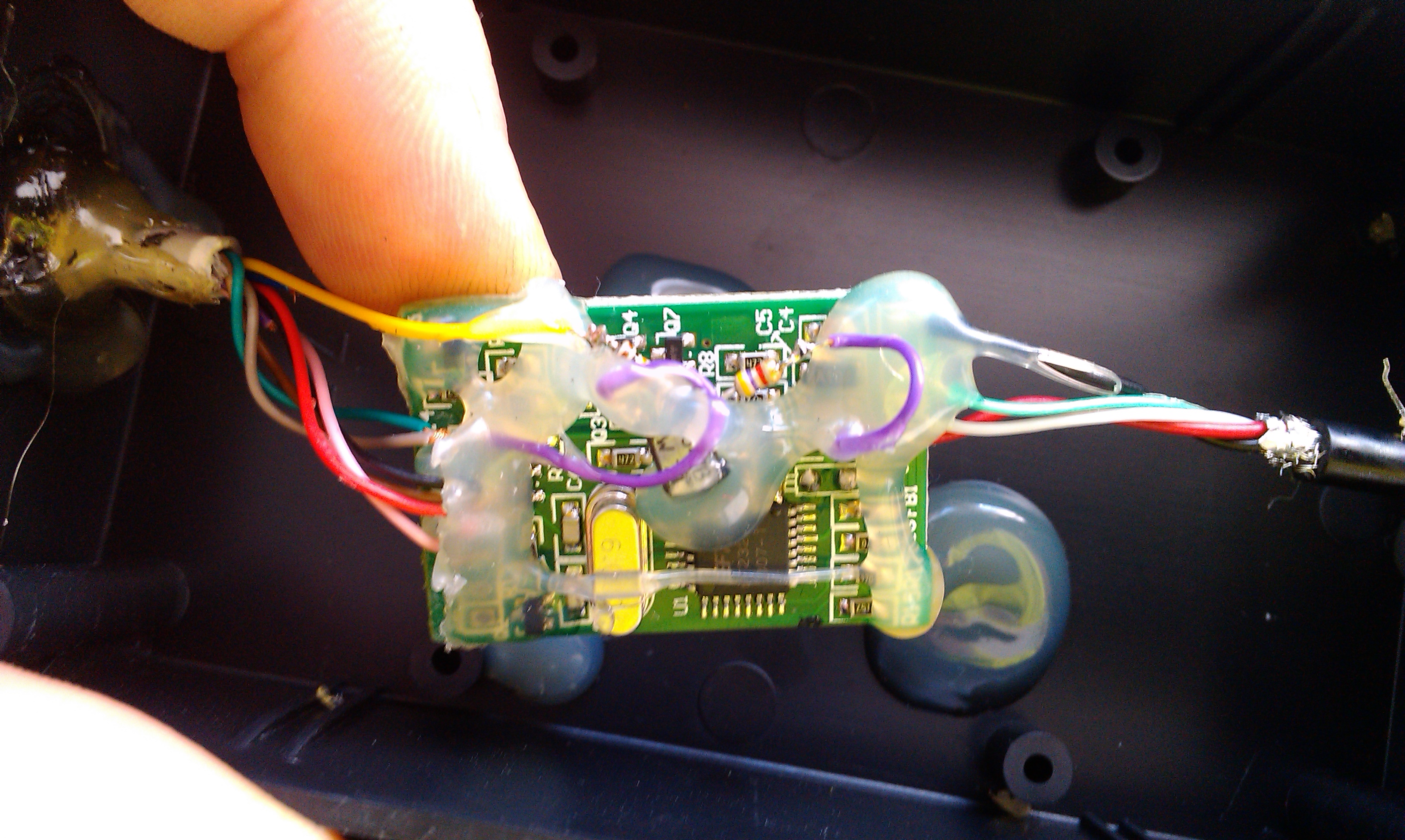

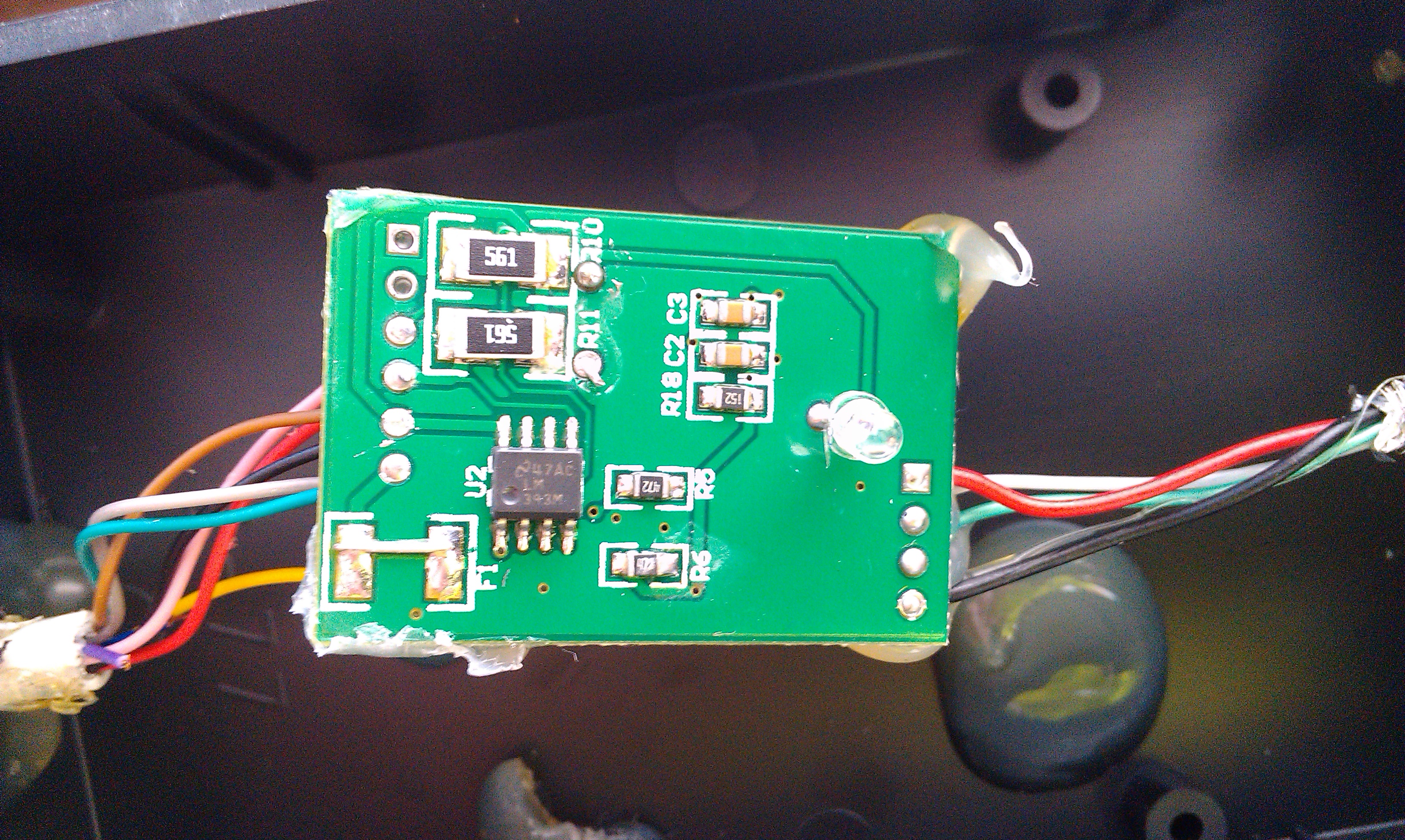

Ma może ktoś ten sam interfejs co ja czyli od "nerwus'a" bo mi wisi jeden kabel we wtyczce i nie wiem czy miał być podpięty czy nie
http://obrazki.elektroda.pl/1729332200_1442827002_thumb.jpg
Jest gorzej niż myślałem będzie potrzebny schemacik
http://obrazki.elektroda.pl/6005307800_1442829686_thumb.jpg
Szukałem schematu budowy interfejsu nerwusa, ale nigdzie nie można znaleźć, oczywiście wyprowadzenie pinów w każdym interfejsie musi być takie same
zobacz schemat interfejsu ADS w EDIABAS/Hardware/ADS/ADS_doku (musisz mieć ediabas 6.4.7 lub ediabas 6.4.3) w nowszych powyżej 7 nie ma interfejsu ADS tylko OBD
nerwus robił na dostępnych w Polsce podzespołach więc możne być jakiś zamiennik ale ogólny schemat napweno jest podobny, zwłaszcza że jego interfejs działa też na OBD pewnie jest na max232 , i od niego są wyprowadzenia do pinów w RS232, jak by były tylko tranzystory i rezystory to nie działa w trybie OBD
opisz dokładnie to coś pomogę ...

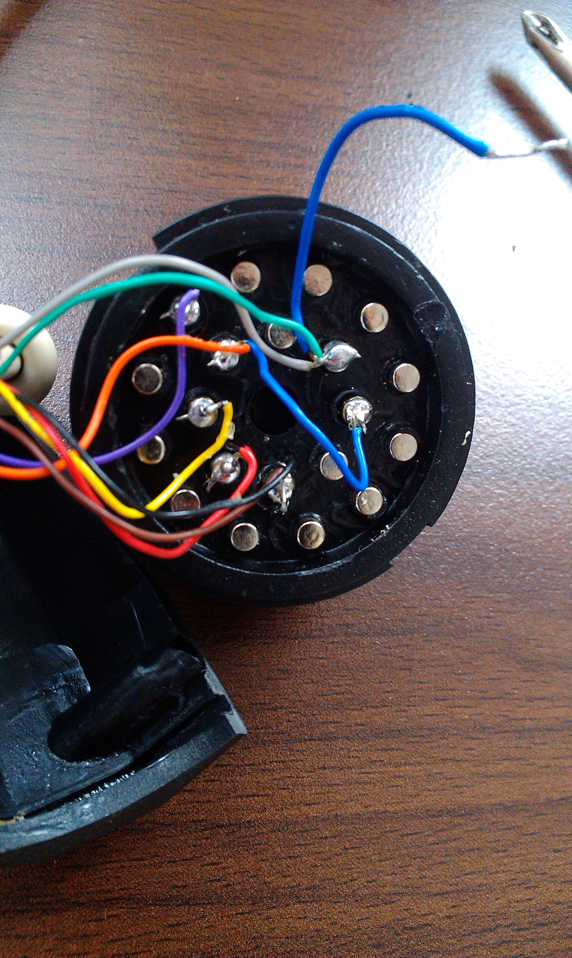

w obd 1 ADS okrągła wtyczka może to połączenie pinu 20 z 17 dla lini diagnostycznej K
pin 15 to linia diagnostyczna L
pin 19 to MASA
pin 16 to napięcie zapłon po kluczyku +12V
pin 14 to napięcie akumulatora +12V
i to wszystko w OBD 1 co potrzebne , może dodatkowe przewody w RS232 to niepotrzebne zostały ponieważ nerwus kupił przewód z większą ilością żył niż potrzeba.
jak coś to rozkręć interfejs zrób zdjęcia zobaczymy który przewód idzie do wtyczki rs232 zobacz po kolorach

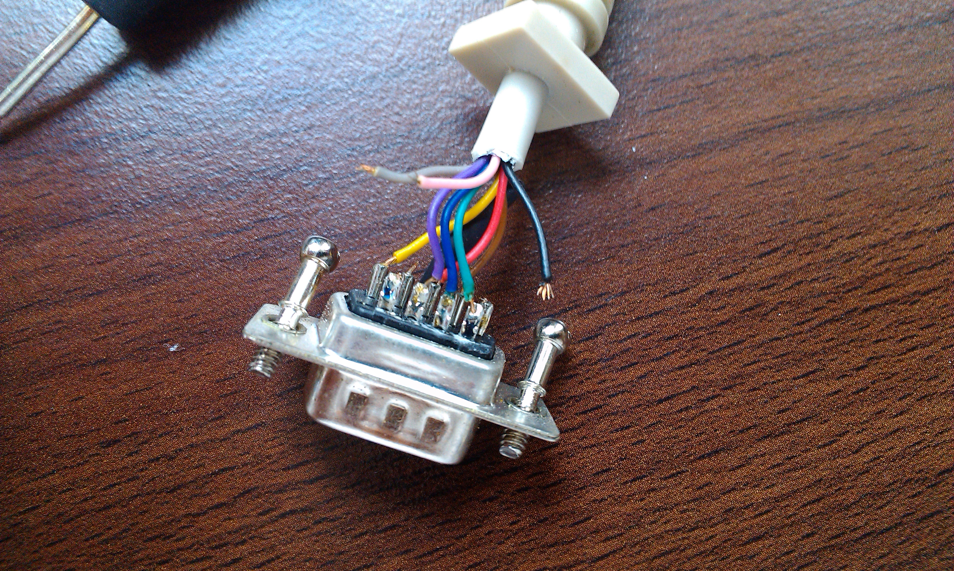

kABEL U GÓRY TO kabel OD OKRĄGŁEJ WTYCZKI do złącza rs232
re poniżej to wtyczka od której idzie kabel do interfejsu a potem z interfejsu czyli z tej puszki idzie do USB

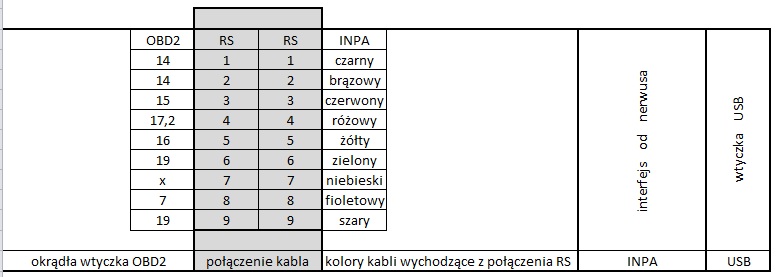

i w niej są właśnie urwane 3 kable 1,4 i9
podejrzewam że 1 to czarny 4 to różowy a 9 to szary ale tylko tak strzelam.

jutro zdrapie klej i napisze dokładnie gzie jaki idzie
Z wtyczką RS tam gdzie uderwały się 3 kable już się uporałem, okazało się że z drugiej strony są identyczne koloru więc po podłączeniu tak samo zaczęło działać.
Jednak nie mam pojęcia gdzie podłączyć odlutowany kabelek w okrągłej wtyczce, jest tam tak nasrane, że nie wiadomo skąd się odlutował :((( i dlatego w INPA mogę wejść w poszczególne moduły ale nie we wszystkie i nie i dział ignition :(((((
