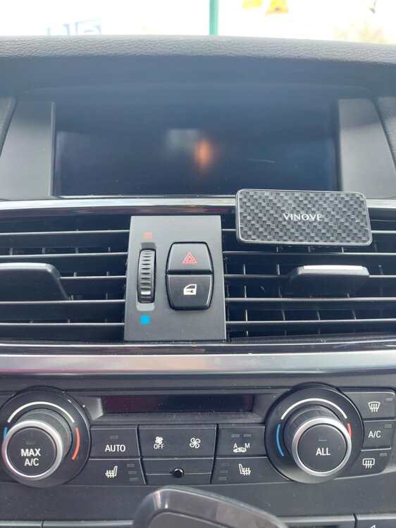

wrzucam fotkę mojej aktualnej wersji oprogramowania
jest szansa że pomożecie mi zaktualizować oprogramowanie przy pomocy pendriva ?
Witam,  mam problem z odtwarzaniem mp3, nie widzi mi pendrive. Próbowałem 3 różnych w formie fat32 I exfat,  wgrane luzem i w katalogach i nic.  Załączam zdjęcie z oprogramowaniem. Nawi mam NBT. Może aktualizacja oprogramowania coś by pomogła.
Z mp3 temat rozwiązany,  sformatowałem pendrive na NTFS i widzi  ?. Czy mimo to warto zaktualizować oprogramowanie radia (wnosi coś nowego)? Skąd ściągnąć bo wszystkie strony,  które ktoś wstawiał już nie działają albo są tak opisane,  że nie wiem czy to do mojego sprzętu? Czy na dzień dzisiejszy oprócz zakupu na jakiś portalach lub w bmw można samemu ściągnąć i zaktualizować mapy?
Aktualizacja jednostki centralnej może, ale nie musi coś istotnego zmieniać. Jak masz NBT to można ją zaktualizować do NBT EVO (w zależności jaką wersję wersję hardware'u posiadasz ID4 czy ID5/I6) i to przyniesie wymierny zysk w postaci innego ("ladniejszego" interfejsu). Sam update firmware Media/Telefon to kosmetyka, kompatybilność między urządzeniami / nie zrywanie połączenia itp. jak nie masz połączenia z BMW connected services to samemu żadnej aktualizacji nie zrobić przez USB. Jedynie podpięcie pod odpowiedni soft, załatwi sprawę.
