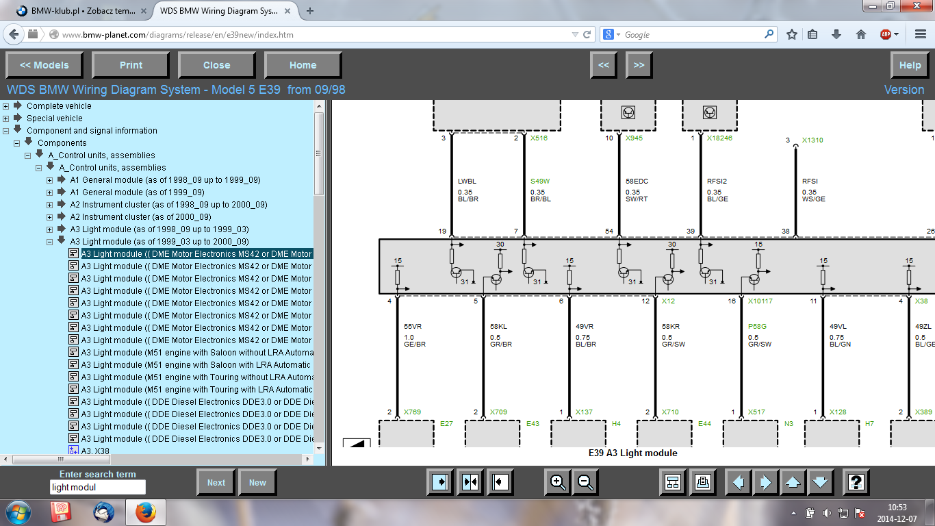

mam już numer złącza
http://www.bmw-planet.com/diagrams/release/zi_images/G_162063.png
i numer przełącznika czyli manetkę
http://www.bmw-planet.com/diagrams/release/zi_images/G_325235.png
Tylko że nic to niedało bo poza tymi rysunkami to nigdzie indziej tych złącz nie znajduje:( (WDS nie wyszukuje po opisach na schematach )
Mam manetkę i moduł świateł a sygnał leci na x217

Z LCM z tego co widać to sygnał wychodzi z pinu albo gniazda jeszcze nie wiem bo nie rozbierałem nr 6, bezpośrednio na wtyczkę x137 czyli na prawy kierunkowskaz

Według opisu kabel powinien być BL/BR czyli niebiesko brązowy tylko nie wiem co znaczy 49VR
Dzisiaj wyciągnąłem LCM. Jest niestety sygnał na wtyczce , więc trzeba rozbebeszać osłony i szukac przerwy na kablu :(((( na ktoś doświadczenie gdzie to mogło się przerwać?
